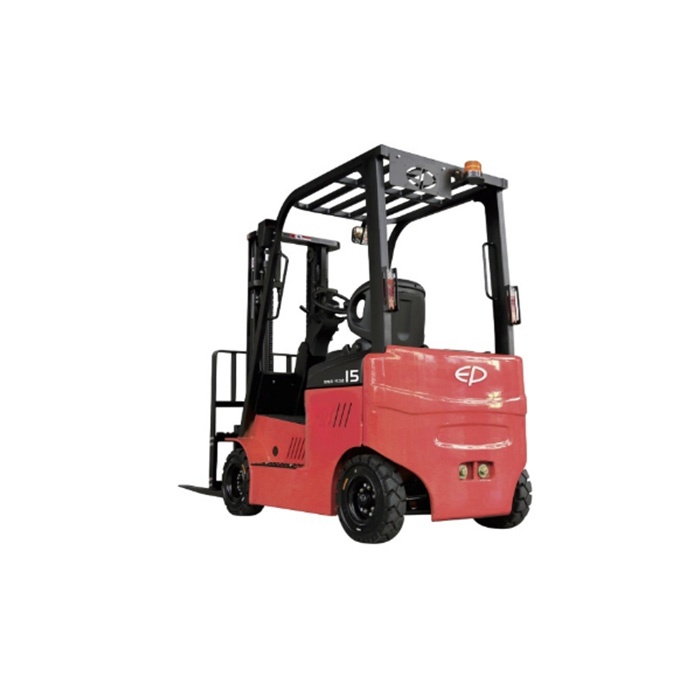

Вилочный электрический погрузчик EP CPD15L1
Обновлено 01.10.2025 1001275
  • Бренд: EP
  • Модель: CPD15L1
  • Тип двигателя (источник питания): Электрический
  • Способ управления: Сидячий
  • Грузоподъемность Q (кг): 1500
  • Центр нагрузки (расстояние до центра нагрузки) c(мм): 500
  • Длина несущей части x(мм): 405
  • Колесная база y(мм): 1470
  • Собственный вес (кг): 2640
  • Нагрузка на ось (полная: передняя / задняя) (кг): 3615 / 525
  • Нагрузка на ось (порожняя: передняя / задняя) (кг): 1190 / 1450
  • Тип шин (ведущее колесо/несущее колесо) (мм): Цельнолитое
  • Переднее колесо (диаметр х ширина): 18 х 7 – 8
  • Заднее колесо (диаметр х ширина): 5,00 – 8
  • Количество ведущих / балансирных / несущих колес (x = ведущее колесо) (мм): 2x / 2
  • Колея передних колес b10 (мм): 910
  • Колея задних колес b11 (мм): 920
  • Угол наклона мачты / вил вперед-назад α/β (°): 6 / 11°
  • Мин. высота мачты в опущенном состоянии h1 (мм): 1990
  • Свободная высота подъема (без подъема мачты) h2 (мм): 105
  • Высота подъема груза h3 (мм): 3000
  • Высота мачты при макс. подъеме h4 (мм): 4028
  • Высота защитной рамы / кабины оператора h6 (мм): 2080
  • Высота сиденья / платформы от земли h7 (мм): 1050
  • Высота центра сцепного устройства (тягового шкворня) h10 (мм): 360
  • Общая длина (включая буксирный крюк) l1 (мм): 3270
  • Длина до вертикальной плоскости вил l2 (мм): 2200
  • Общая ширина b1/b2 (мм): 1080
  • Размеры вил s/e/l (мм): 40 х 100 х 1070
  • Тип вил (стандартные, удлиненные и т.д.): 2A
  • Внешняя ширина защитной рамы груза B3 (мм): 1040
  • Дорожный просвет под мачтой (при полной нагрузке) M1 (мм): 110
  • Дорожный просвет в центре колесной базы M2 (мм): 105
  • Ширина прохода для прямого штабелирования (поддон 1000 х 1200 мм) Ast (мм): 3685
  • Ширина прохода для прямого штабелирования (поддон 800 х 1200 мм) Ast (мм): 3885
  • Радиус поворота Wa (мм): 2080
  • Скорость движения (с грузом / без груза) (км/ч): 10,5 / 14
  • Скорость подъема груза (с грузом / без груза) (м/с): 0,3 / 0, 42
  • Скорость опускания груза (с грузом / без груза) (м/с): 0,42 / 0,45
  • Макс. преодолеваемый уклон (с грузом / без груза) (%): 10,5 / 14
  • Тормозная система (рабочий тормоз): Электромагнитный
  • Стояночный тормоз: Электромагнитный
  • Номинальная мощность приводного двигателя (режим S2, 60 минут) (кВт): 6
  • Номинальная мощность подъемного двигателя (режим S3, 15%) (кВт): 7,5
  • Напряжение АКБ / Номинальная емкость (В/Ач): 48 / 280
  • Вес аккумуляторной батареи (кг): 190
  • Тип приводного модуля: Переменный ток
  • Тип рулевого управления: Гидравлическое
  • Уровень шума (стандарт S) дБ(А): 70
