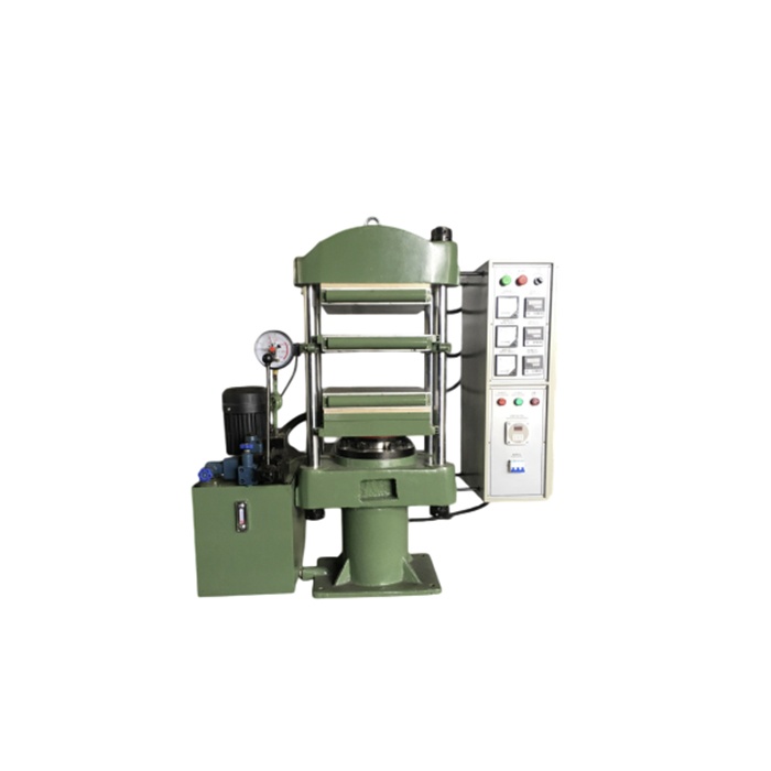

Пресс для вулканизации резиновой крошки XLB-D400 х 400 х 2/100T
Обновлено 14.04.2025 983540
  • Модель:  XLB-D400 х 400 х 2 / 100 T
  • Общее давление: 1,00 МН (100 т)
  • Размер плиты: 400 х 400 х 600 мм
  • Зазор между плитами: 125 мм
  • Рабочий слой: 2
  • Количество поршней: 1
  • Диаметр поршня: 280 мм
  • Материал поршня: легированный чугун с отливкой
  • Ход поршня: 250 мм
  • Давление на плиту: 6,25 МПа (62,5 кг / см²)
  • Модель нагрева: Электрический нагрев
  • Макс. температура нагрева: 250 °C
  • Система управления: Автоматическая
  • Тип конструкции: 4-колонная конструкция, сталь Q235
  • Верхний и нижний корпус: Сталь Q235, термообработка после сварки
