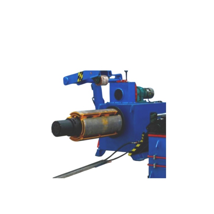

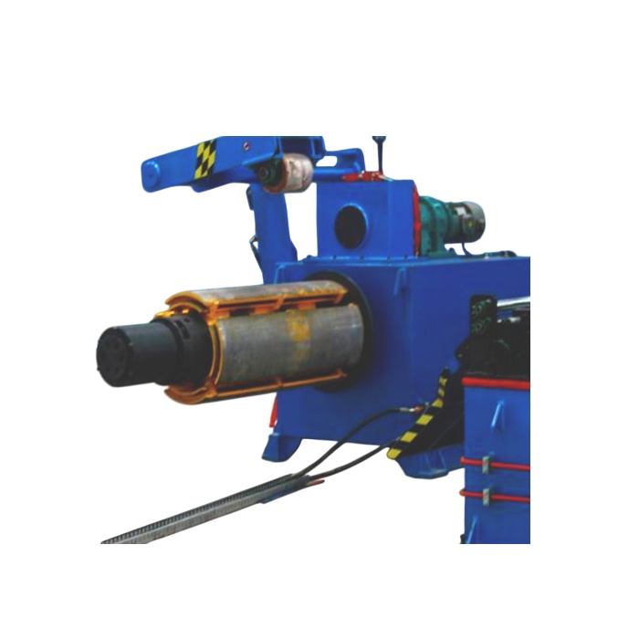

Разматыватель рулонной стали:
  • Грузоподъёмность: 15 000 кг
  • Внутренний диаметр загружаемого рулона: 610 – 640 мм
  • Максимальная ширина загружаемого рулона: 1 300 мм
  • Максимальный наружный диаметр загружаемого рулона: 1 500 мм
  • Мощность приводного двигателя: 3,0 кВт
  • Осуществление торможения: Пневматический привод
