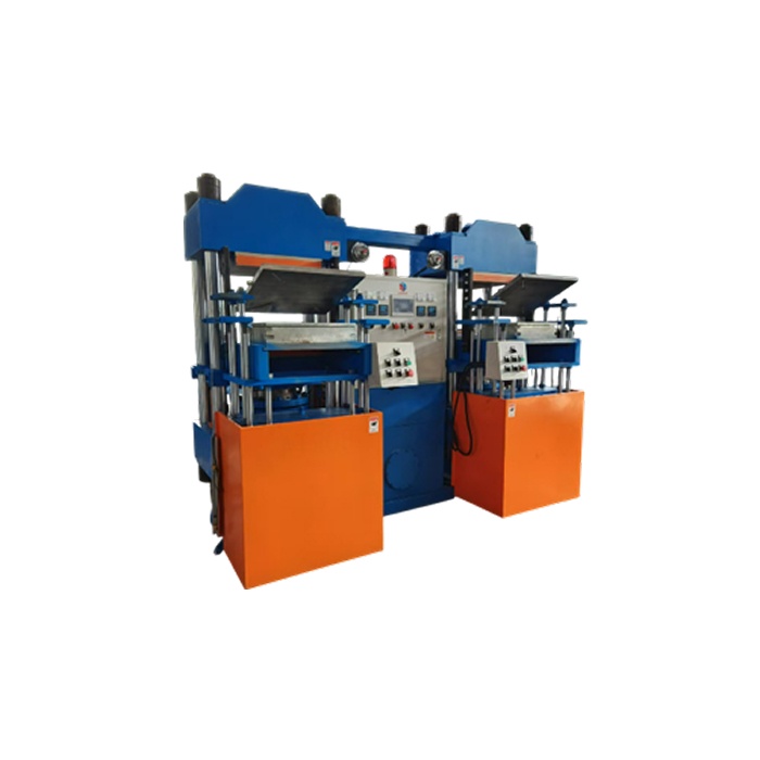

Пресс для вулканизации резины XLB-800Х800/200T
Обновлено 18.04.2025 983880
  • Модель: XLB-800Х800/200T
  • Номинальное усилие зажима: 2000 кН
  • Нагревательная плита: 800 x 800 мм
  • Расстояние между нагревательными плитами: 400 мм
  • Диаметр цилиндра: 400 мм
  • Ход плунжера: 400 мм
  • Рабочий слой: 1 слой
  • Способ нагрева: Электрический нагрев
  • Максимальное давление рабочей жидкости: 20 МПа
  • Давление на единицу площади одной плиты: 31,3 кг / см²
  • Мощность нагрева одного блока: 6,3 кВт / плита х 2 плиты = 12,6 кВт
  • Мощность двигателя: 5,5 кВт
  • Габаритные размеры: 3 300 x 2 100 x 1 980 мм
  • Вес: 12 600 кг
