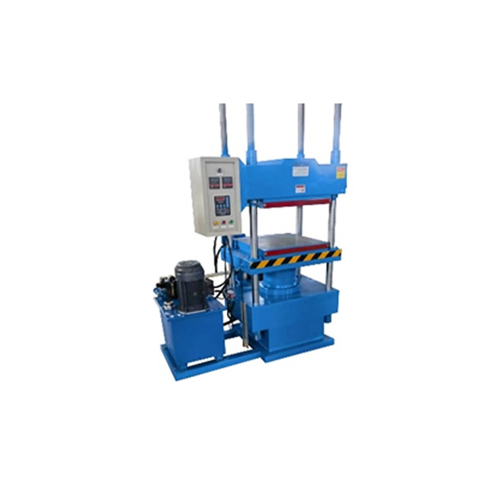

Пресс для вулканизации резины XLB-D0.30MN
Обновлено 22.04.2025 984267
  • Модель: XLB-D0.30MN
  • Номинальное усилие зажима: 30 т
  • Размеры горячей плиты: 300 x 300 мм
  • Ход / диаметр плунжера: 200 мм / 160 мм
  • Расстояние между горячими плитами: 200 мм
  • Максимальная температура нагрева: 250 ºС
  • Максимальное рабочее давление в системе: 18 МПа
  • Количество рабочих слоев: 1 слой
  • Количество горячих пластин: 2 блока
  • Количество цилиндров: 1 комплект
  • Количество / диаметр колонн: 4 шт / 50 мм
  • Структура: Четырехколонный тип
  • Метод нагрева: Электрическое отопление
  • Режим управления: Автоматическое управление
  • Режим контроля температуры: Интеллектуальный цифровой дисплей измеритель
  • Мощность нагрева на один слой: 600 Вт х 6 = 3,6 кВт
  • Мощность двигателя: 3,0 кВт
  • Габаритные размеры: 1 050 х 750 х 1 420 мм
  • Вес: 950 кг
