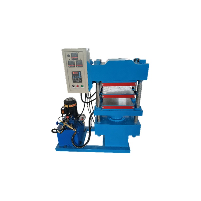

Пресс для вулканизации резины XLB 400х400х2
Обновлено 18.04.2025 983891
  • Модель: XLB 400х400х2
  • Номинальное усилие зажима: 160 т
  • Размер нагревательной пластины: 400 x 400 x 50 мм
  • Материал нагревательной пластины: Высококачественная углеродная
  • соединительная сталь: Q235
  • Количество нагревательных пластин: 3 блока
  • Расстояние между нагревательными пластинами: 200 мм
  • Параллелизм нагревательной пластины: <0,09 мм
  • Шероховатость поверхности нагревательной пластины: Ра <2,5 мкм
  • Мощность нагревательной пластины: 600 Вт
  • Количество рабочих слоев: 2 шт
  • Метод нагрева: Электричество
  • Общая мощность нагрева: 7,2 кВт
  • Максимальная температура нагрева: 300 °C
  • Мощность двигателя: 5,5 кВт
  • Давление на квадратный сантиметр: 95 кг/см²
  • Ход плунжера: 340 мм
  • Диаметр плунжера: 250 мм
  • Материал плунжера: QT500-7
  • Количество масляных цилиндров: 2 шт
  • Максимальное давление системы: 18 МПа
  • Габаритные размеры: 1 300 х 650 х 1 550 мм
  • Вес: 1 000 кг
