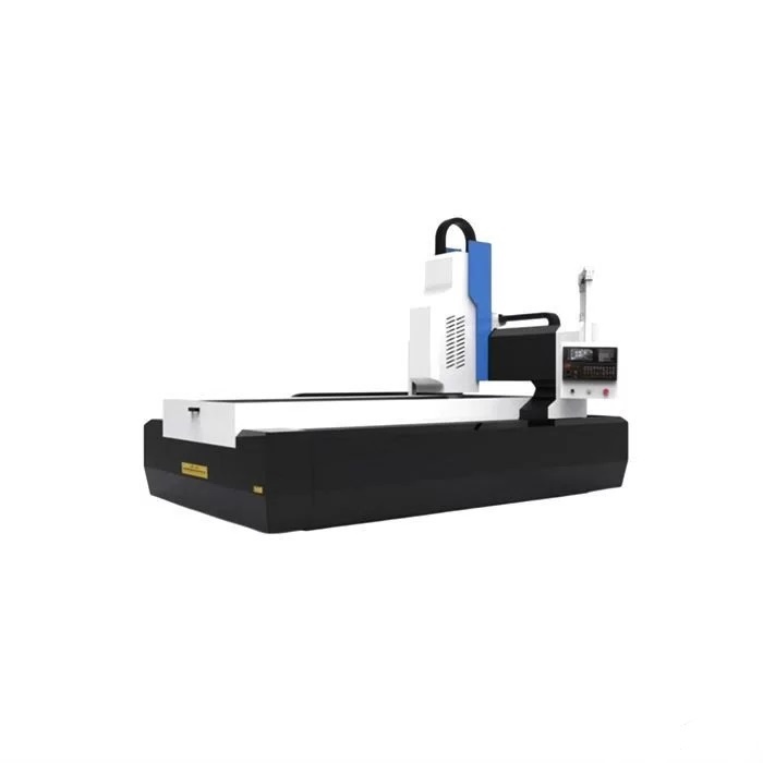

Портально-сверлильный станок с ЧПУ YWT-3016
Обновлено 18.04.2025 983928
  • Модель: YWT-3016
  • Тип станины: Цельнолитая из чугуна HT250
  • Эффективная зона обработки: 3 000 × 1 600 мм
  • Ход по оси X / Y / Z: 1 600 / 3 000 / 450 мм
  • Скорость быстрого хода по оси X / Y / Z: 25 000 мм/мин
  • Мощность двигателя привода по оси X / Y / Y1 / Z: 1.3 / 1.3 / 1.3 / 2.3 кВт
  • Макс. крутящий момент двигателя привода по оси X / Y / Y1 / Z: 11.5 / 11.5 / 11.5 / 15 Нм
  • Типоразмер ШВП по оси X / Y / Y1 / Z: 5010
  • Расстояние от торца шпинделя до поверхности рабочего стола: 600 мм
  • Макс. диаметр сверления: 50 мм
  • Макс. глубина сверления: 350 мм (при соотношении диаметра к глубине ≤1:5)
  • Скорость вращения шпинделя: 1 – 3 000 об/мин
  • Конус шпинделя: BT40
  • Макс. крутящий момент двигателя шпинделя: 120 Нм
  • Тип и мощность двигателя шпинделя: Серводвигатель, 11 кВт
  • Точность позиционирования: 0.05/300 мм
  • Точность повторного позиционирования: ≤ 0.05/300 мм
  • Система ЧПУ: KND
  • Система смазки направляющих и ШВП: Автоматическая централизованная
  • Объем резервуара СОЖ: 20 л
  • Параметры электропитания: 380 В / 50 Гц
  • Габаритные размеры: 4 850 × 2 420 × 2 750 мм
  • Вес: 11 000 кг
