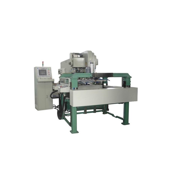

Автоматический пресс 60Т с системой автоматической подачи:
  • Модель: GST-1800
  • Производительность: 80 – 100 циклов / мин
  • Номинальное давление: 600 кН
  • Ход блока скольжения: 90 мм
  • Количество изделий за цикл: 2 шт.
  • Мощность: 5,5 кВт
  • Габаритные размеры: 2 650 х 1 200 х 2 570 мм
  • Вес: 7 300 кг
  • NC стол:
  • Максимальная скорость подачи: 36 м / мин
  • Точность подачи: 0,1 мм
  • Рабочее напряжение: 380 В, 50 Гц
  • Номинальная мощность: 2 кВт
  • Габаритные размеры: 1 740 х 2 340 х 1 045 мм
  • Вес: 1 200 кг
