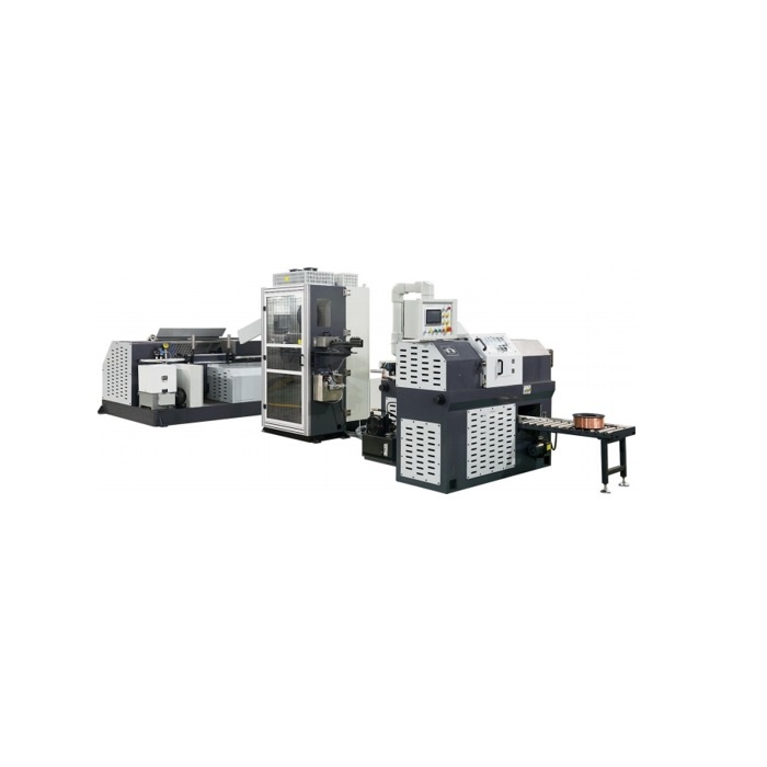

Оборудование для рядной перемотки проволоки DS-3CM
Обновлено 22.04.2025 984303
  • Модель: DS-3CM
  • Основной намоточный блок:
  • Диаметр проволоки: Ø 2,0 – 4,0 мм
  • Предел прочности на разрыв: ≤ 900 МПа
  • Намотка: Без сердечника
  • Тип катушки: K415
  • Скорость намотки: 8 – 10 м/с
  • Мощность двигателя намотки: 11,0 кВт
  • Мощность двигателя укладки проволоки: 1,0 кВт
  • Мощность двигателя зажима катушки: 2,9 кВт
  • Взвешивание и остановка: Автоматические, при достижении заданного веса
  • Барабанный размоточный блок:
  • Размер барабана: Ø 630 / 800 мм
  • Мощность двигателя размотки: 22 кВт
  • Тип привода: Ременная передача
  • Фиксация и освобождение барабана: Пневматическая фиксация и освобождение барабана с механическим предохранительным замком
  • Подъем и опускание барабана: Управление пневмоцилиндром, работа в режиме без нагрузки
  • Тормозная система: Пневматический тормоз
  • Функция обратной намотки и укладки: С использованием пневмоцилиндра
  • Аварийная остановка: Кнопка аварийной остановки на размоточной машине
  • Натяжитель:
  • Метод контроля натяжения: Постоянное натяжение и постоянная скорость
  • Контроль скорости и натяжения: Бесконтактный цифровой импульсный датчик для точного и надежного контроля
  • Диаметр натяжного ролика: Ø 400 мм
  • Правка проволоки: Ø 2,0 – 4,0 мм
  • Габаритные размеры: 2 300 х 1 250 х 2 300 мм
  • Вес: 2 000 кг
