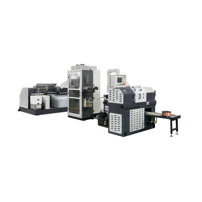

Оборудование для рядной перемотки проволоки DS-3E
Обновлено 23.04.2025 984306
  • Намоточный станок:
  • Тип катушки:Пластиковые катушки Ø300, 270 с внутренним отверстием Ø52 мм / металлические катушки K300
  • Диапазон диаметров намотки: 1 – 2 мм
  • Максимальная механическая скорость намотки: 28 м / с
  • Правка проволоки: Ø1 – 2 мм
  • Функции:
  • Автоматическое взвешивание и остановка
  • Обнаружение и исправление спутывания проволоки
  • Автоматическое или ручное снятие катушки
  • Функция безопасности
  • Длина конвейера: 800 мм
  • Охлаждение подшипников: Автоматическая циркуляция масла
  • Система зажима катушки: Сервопривод с высокоточным двухкривошипным редуктором
  • Система укладки проволоки:
  • Двойной сервопривод: Для укладки влево / вправо / вперед / назад
  • Мощность: 1 кВт + 0,4 кВт
  • Управление: Подвесной пульт управления с сенсорным экраном
  • Мощность двигателя зажима катушки: 2,9 кВт
  • Мощность двигателя намотки: 11 кВт
  • Габаритные размеры: 2 000 х 1 500 х 1 600 мм
  • Габаритные размеры установки: 6 700 х 2 385 х1 800 мм
Размоточный станок :
  • Модель: DTC-2000
  • Размер барабана для размотки: Ø800 мм
  • Зажим и освобождение барабана: Пневматический зажим
  • Подъем и опускание платформы барабана: Управляется пневмоцилиндром, работает в режиме холостого хода
  • Тормозная система: 4 пневматических дисковых тормоза
  • Функция обратной намотки и укладки: С помощью пневмоцилиндра
  • Аварийная остановка: Кнопка аварийной остановки
  • Тип привода: Ременная передача
  • Мощность двигателя размотки: 45 кВт
  • Габаритные размеры: 2 400 х 1 900 х 1 600 мм
Натяжной станок:
  • Контроль скорости и натяжения: Бесконтактный цифровой датчик перемещения
  • Правка проволоки на выходе: Горизонтальная и вертикальная, с 4+5 роликами в каждой для регулировки
  • Натяжной ролик:
  • Диаметр: 240 мм
  • Материал: Нейлон
Электрическая система управления:
  • Сенсорный экран: 7-дюймовый экран
  • ПЛК: Inovance
  • Сервоприводы: Inovance
  • Низковольтные выключатели, автоматические выключатели, кнопки: Schneider
  • Главный выключатель: 125 A
  • Мониторинг энергии: Отдельный счетчик электроэнергии
  • Удаленная связь 4G: облачный модуль
  • Сертификация: CE
