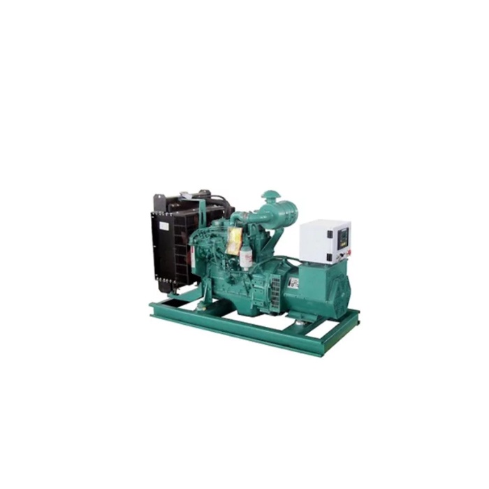

Дизельный электрогенератор 24кВт FKS-C26
Обновлено 23.04.2025 984499
Дизельный генератор:
  • Модель: FKS-C26
  • Тип дизельного генератора: Малый тип контейнера
  • Номинальная скорость: 1 500 об / мин
  • Номинальное напряжение: 380 В
  • Номинальная частота: 50 Гц
  • Ток генераторной установки: 63 A
  • Коэффициент мощности (COS): 0,8
  • Основное и резервное питание: 30 кВт / 38 кВА
  • Габаритные размеры: 3 000 х 1 300 х 2 100 мм
Двигатель:
  • Модель двигателя: 4BT3.9-G1
  • Марка двигателя: Cummins
  • Количество цилиндров: 4
  • Цикл: Четырехтактный
  • Способ подачи воздуха: Турбонаддув
  • Диаметр х ход поршня: 102 х 120 мм
  • Степень сжатия: 16,5:1
  • Рабочий объем: 3,9 л
  • Общий объем охлаждающей жидкости: 7,2 л
  • Способ запуска: Электрический запуск от 24 В постоянного тока
  • Расход топлива при 100% нагрузке: 10 л / ч
  • Регулятор скорости: Механический
  • Макс. мощность в режиме ожидания: 40 кВт
Генератор:
  • Модель генератора: FD1J
  • Марка генератора: Faraday
  • Тип подключения: 3 фазы и 4 провода
  • Количество подшипников: 1
  • Класс защиты: IP23
  • Класс изоляции: H
  • Регулирование напряжения : ≤ ±1 %
  • Бесщеточный тип возбудителя: Автоматическое регулирование напряжения AVR, 100%, Медный обмоточный провод
  • Высота над уровнем моря: ≤100 000 мм
  • Мощность генератора: 32 кВт
