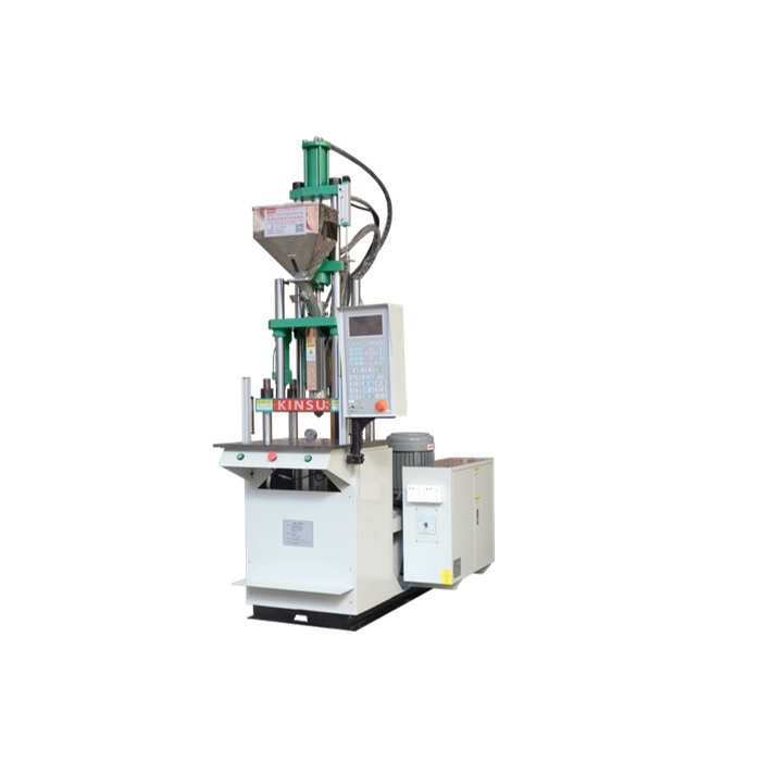

Вертикальный термопластавтомат KSU-35T-2
Обновлено 24.04.2025 984636
  • Модель: KSU-35T-2
  • Система впрыска:
  • Диаметр шнека: 22 мм
  • Давление впрыска: 2345 кг/см²
  • Объем впрыска PS: 43 г
  • Ход шнека: 125 мм
  • Максимальная скорость вращения: 0 – 260 об/мин
  • Ход сопла: 17 мм
  • Зоны нагрева: 3 шт
  • Система смыкания:
  • Усилие смыкания 35 т
  • Размер плиты: 550 х 380 мм
  • Расстояние между колоннами: 375 х 205 мм
  • Минимальная высота формы: 60 / 120 мм
  • Ход раскрытия: 200 мм
  • Максимальное расстояние раскрытия: 260 / 320 мм
  • Усилие выталкивания: 3 т
  • Гидравлическая и нагревательная система:
  • Производительность насоса: 33 л/мин
  • Максимальное давление в системе: 140 кг/см²
  • Мощность двигателя насоса: 4 кВт / 5 л.с.
  • Мощность нагревателей: 2,3 кВт
  • Общая мощность: 6,3 кВт
  • Габаритные размеры: 1600 х 1000 х 2500 мм
  • Вес: 986 кг
