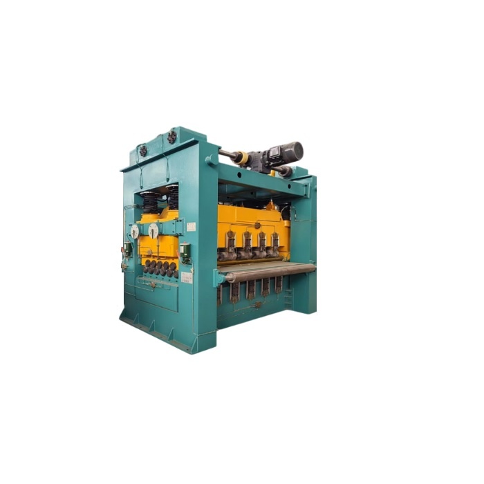

Линия для поперечной резки рулонной стали T44-10x1600
Обновлено 27.04.2025 984980
  • Модель: T44-10x1600
  • Сырье
  • Тип: Горячекатаные рулоны
  • Механические свойства: δs 600 МПа
  • Толщина стали: 4 – 10 мм
  • Ширина стали: 900 – 1 600 мм
  • Внутренний диаметр рулона: 762 / 610 мм
  • Внешний диаметр рулона: 1 200 – 2 200 мм
  • Вес рулона: 25 000 кг
  • Готовая продукция:
  • Толщина обрабатываемого листа: 4 – 10 мм
  • Ширина обрабатываемого листа: 900 – 1 600 мм
  • Длина поперечной резки: 1 000 – 6 500 мм
  • Высота штабеля:  300 мм
  • Технические и точностные требования к продукции:
  • Погрешность резки:  1 мм (при длине листа 2 000 мм)
  • Погрешность диагонали:  1,5 мм (при длине листа 2 000 мм)
  • Заусенцы: 5 % толщины листа
  • Производительность:
  • Толщина листов 3 мм: 30 м/мин
  • Толщина листов 12 мм: 15 м/мин
  • Устройство подачи:
  • Тип привода: Гидравлический
  • Производительность: 10 м/мин
  • Загрузочная тележка:
  • Максимальная грузоподъемность:  25 000 кг
  • Диаметр колес: 200 мм х 4 шт
  • Гидравлический цилиндр подъема: 200 х 1 410 х 750 мм
  • Максимальная высота подъема: 600 мм
  • Скорость подъема: 20 мм/с
  • Мощность: 3 кВт
  • Разматыватель:
  • Тип: Двухсторонний, с гидравлическим приводом
  • Грузоподъемность:  25 000 кг
  • Гидравлические цилиндры: 200 х 100 х 90 мм х 2 шт
  • Мощность: 22 кВт
  • Устройство грубого выпрямления:
  • Тип: Роликовая
  • Количество роликов: 8 шт
  • Скорость: 30 м/мин (для толщины 4 мм)
  • Мощность двигателя: 160 кВт
  • Устройство точного выпрямления:
  • Тип: Роликовая
  • Количество роликов: 11 шт
  • Мощность двигателя: 123 кВт
  • Система управления: Mitsubishi
  • Степень защиты: IP40
  • Необходимое количество операторов: 2 – 3  человека
  • Электропитание: 380 В  5 %, 50 ГЦ  1 %
  • Условия эксплуатации:
  • Температура: +5 – 40 °C
  • Влажность:  83 %
  • Сейсмическая устойчивость: 7 баллов
  • Общая мощность:  370 кВт
  • Габаритные размеры: 36 000 х 10 000 х 1 000 мм
