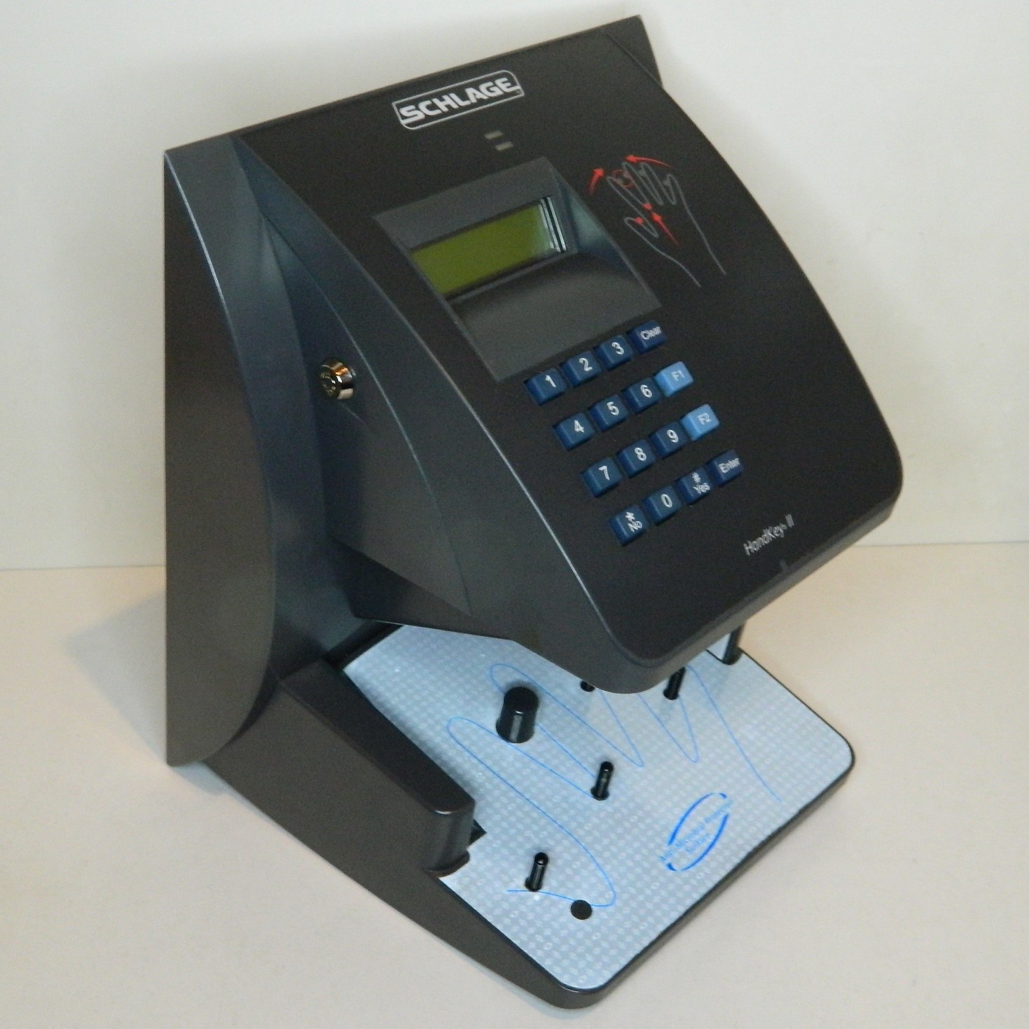

Сканер контроля доступа по руке Schlage HK-II (США)
Обновлено 21.10.2026 985024

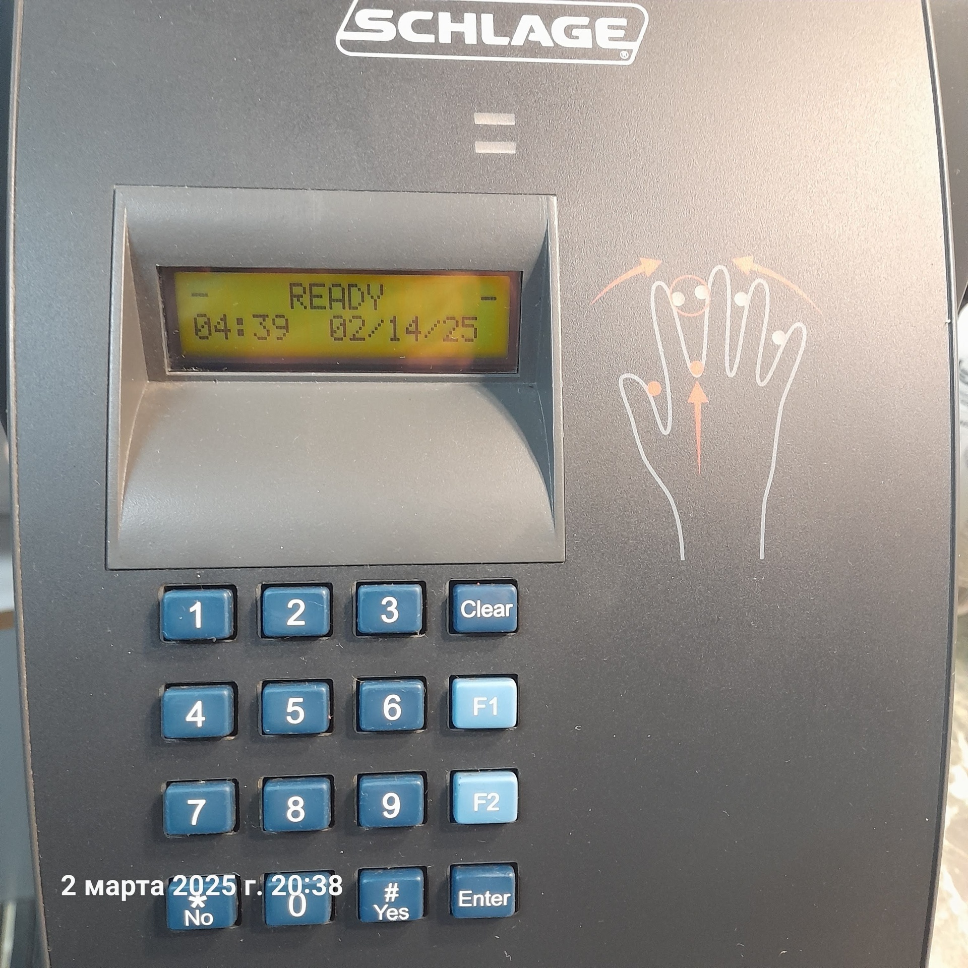

Биометрический считыватель кисти руки, сканер ладони Schlage HandKey II (Recognition Systems, США) для профессионального контроля доступа, организации систем контроля и управления доступом (СКУД). Подходит для офисов, складов, производственных помещений и других объектов, где требуется высокая степень безопасности.

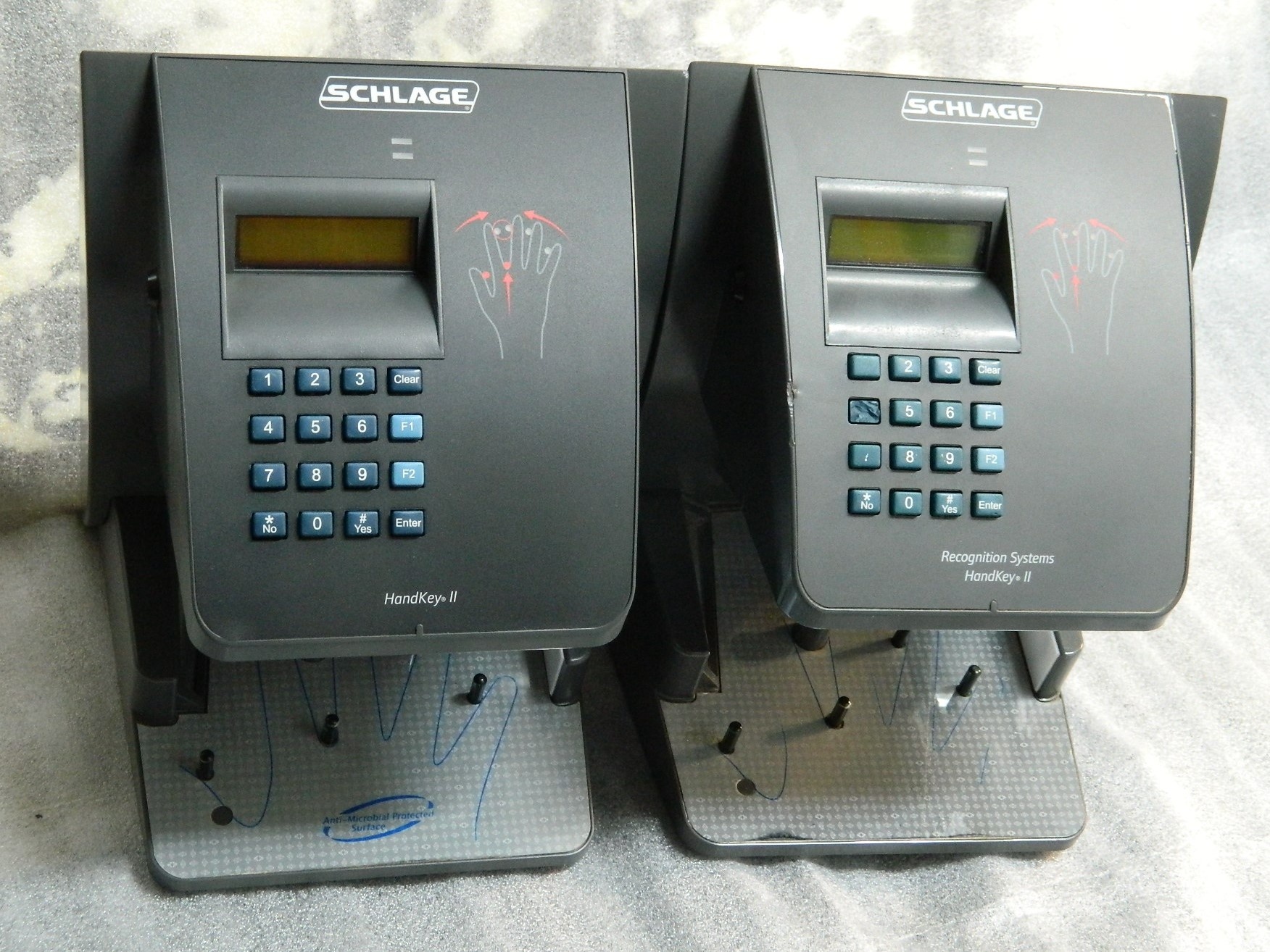

Б/у, использовался в центральном офисе коммерческого банка в Москве, затем складское хранение. В наличии 2 шт.

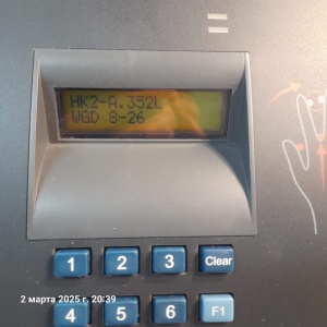

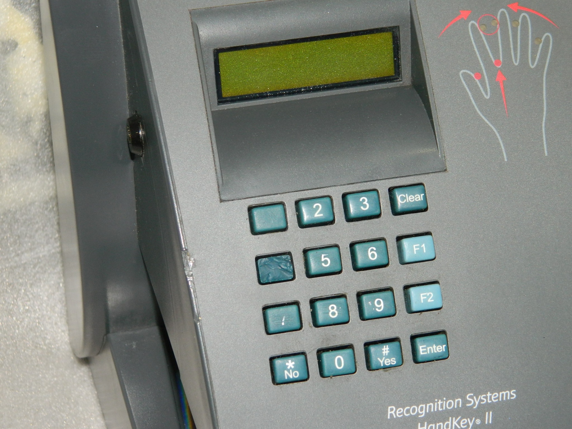

Один в рабочем состоянии, его цена соответствует указанной в объявлении. Второй при включении выдаёт сообщения "Warning 80. Press #" / "*OntPal*Vcib", ни на какие нажатия кнопок не реагирует, также имеет косметические повреждения клавиатуры, не препятствующие использованию. На него действует уценка минус 30% от цены объявления.

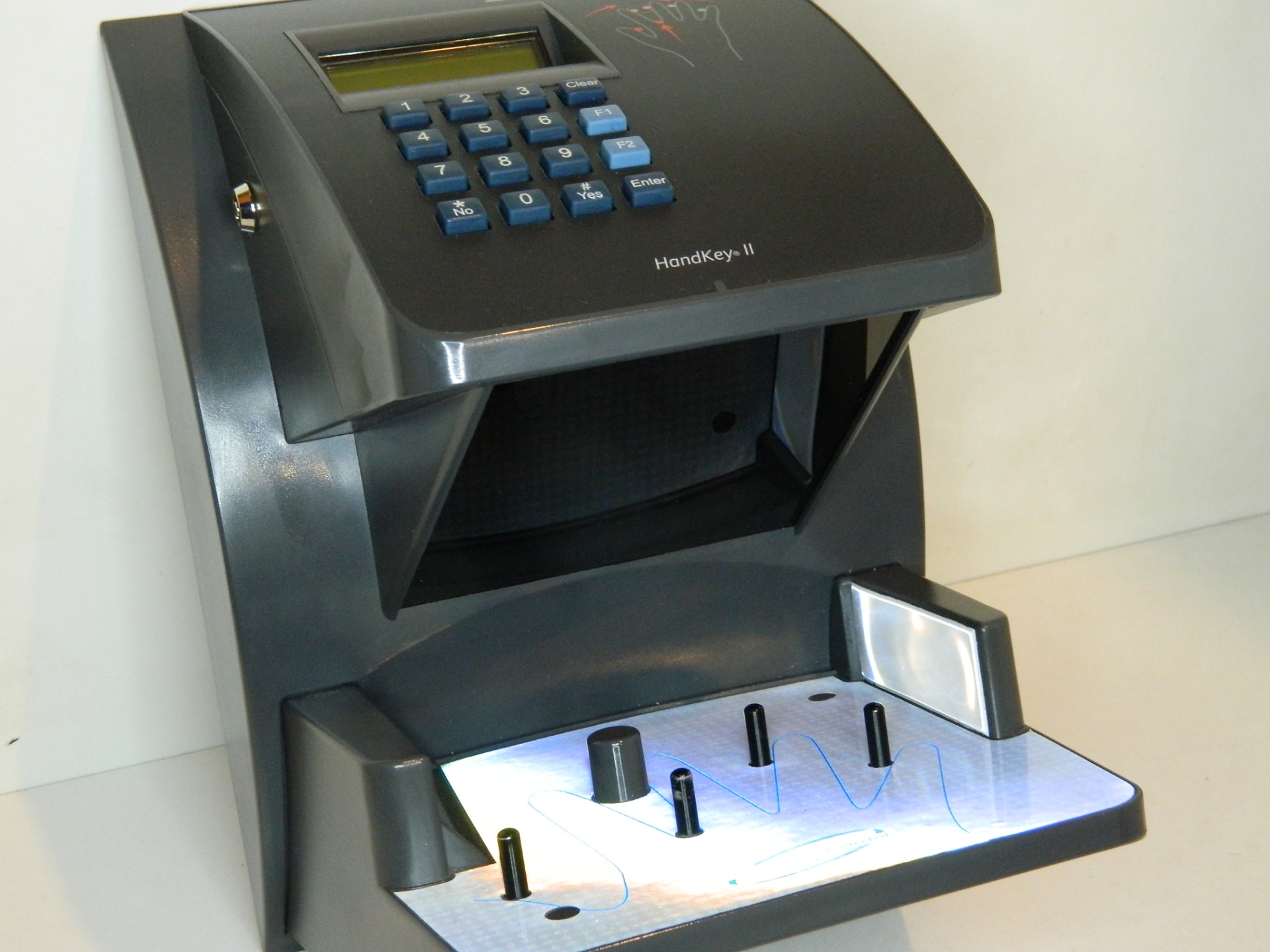

Габариты: прочный пластиковый корпус для настенного монтажа, высота 30 см, ширина 22,5 см, глубина 22 см.
Масса 2,9 кг.

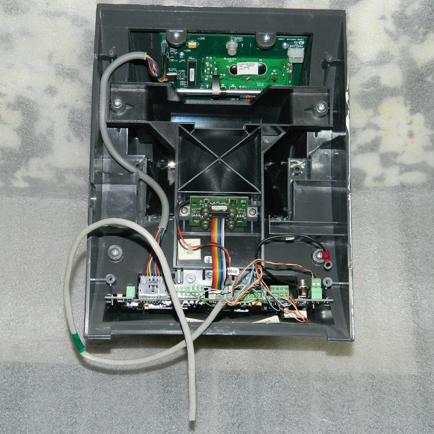

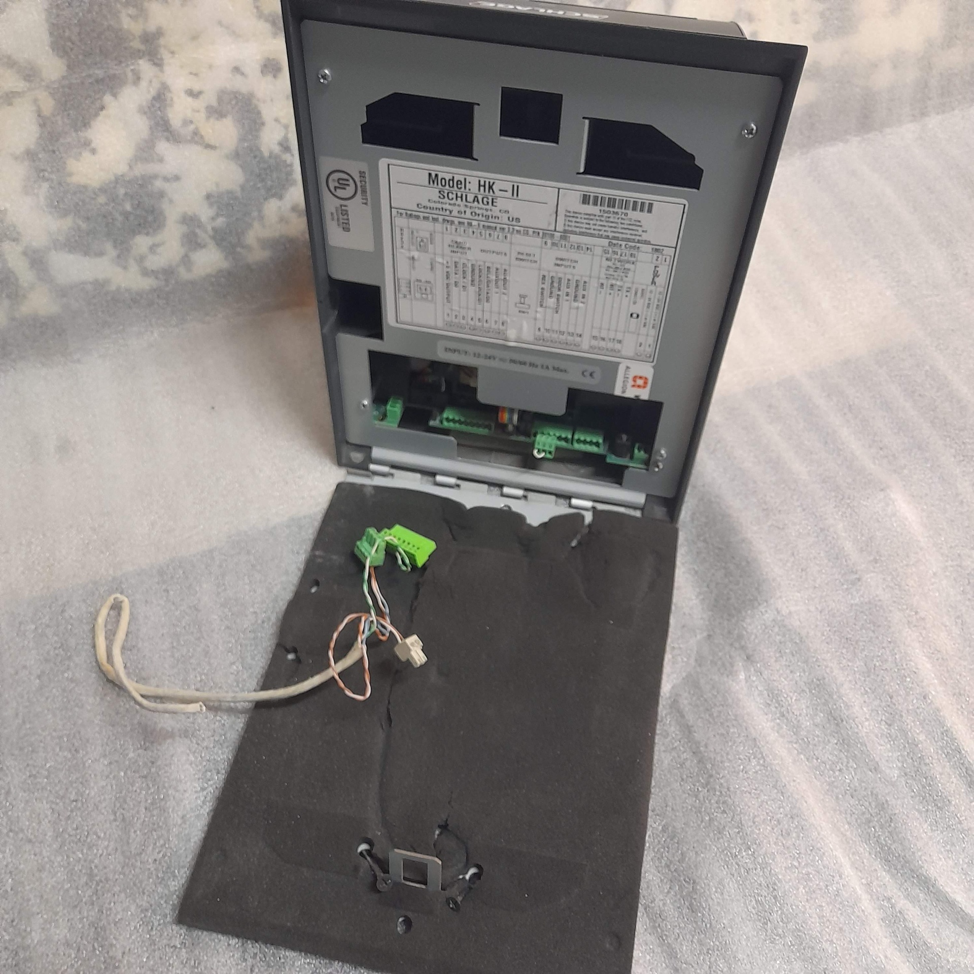

Задняя плоская металлическая панель крепится на стену, затем к ней фиксируется сам прибор на защёлке, при необходимости сервисного доступа внутрь прибора защёлка открывается круглым ключом (в комплекте по два ключа к каждому устройству), и прибор откидывается вперёд, открывая доступ ко всем разъёмам и платам.

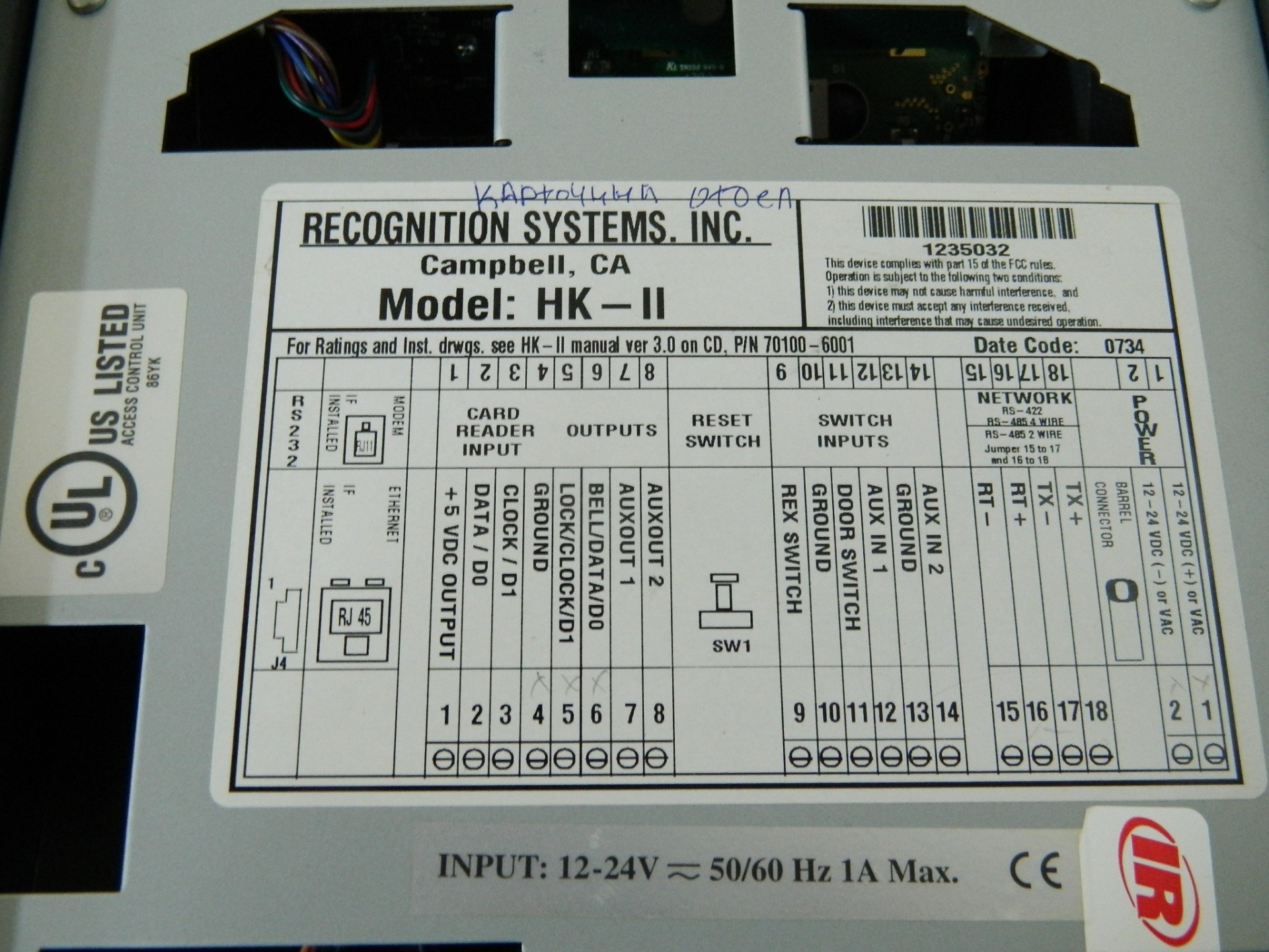

Интерфейс связи: Ethernet / RS-232 / RS-485 / Wiegand вход / Wiegand выход
Технология идентификации: HID Proximity / Mifare Classic / iClass / Геометрия руки / Код
Принцип действия устройства: ладонь помещается в сканер (поверхность, соприкасающаяся с ладонью, обладает антибактериальными свойствами на основе ионов серебра), после чего выполняется запрограммированное действие, например открывается замок, но не только: устройство также может интегрироваться в систему контроля доступа (СКУД), передавать данные через интерфейс Wiegand на панель управления (например, о том, кто, куда, когда зашёл и вышел), активировать турникет, включать сигнализацию, управлять другими сторонними устройствами.

Питание: 12–24 В DC (600 мА) или 12–24 В AC (7 Вт).
Интерфейсы: Wiegand (по умолчанию 26-битный формат, поддержка 8-битного кода объекта), возможны другие форматы (по запросу у производителя).
