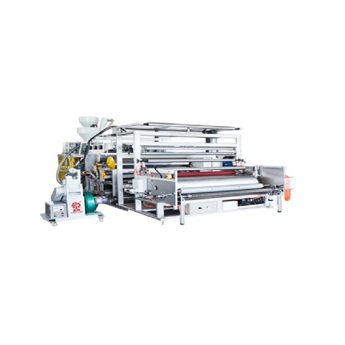

Экструдер для производства стрейч-пленки CL-65/90A
Обновлено 29.04.2025 985187
  • Модель: CL-65/90A
  • Тип экструзии: АВ, АВA
  • Материал: LLDPE, MLLDPE
  • Количество слоев: 2 - 3
  • Эффективная ширина пленки: 1500 мм / 3 х 500
  • Толщина пленки: 10 – 50 мкм
  • Максимальная производительность: 200 кг/ч
  • Диаметр шнека А: 65 мм
  • Отношение длины шнека А к диаметру: 30:1
  • Мощность двигателя экструзионной установки А: 22 кВт
  • Диаметр шнека B: 90 мм
  • Отношение длины шнека B к диаметру: 30:1
  • Мощность двигателя экструзионной установки B: 45 кВт
  • Материал шнеков: 38CRMOALA
  • Ширина экструзионной головки: 1 850 мм
  • Щель экструзионной головки: 0,8 мм
  • Диаметр 1-го охлаждающего вала: 500 мм
  • Ширина 1-го охлаждающего вала: 2 000 мм
  • Диаметр 2-го охлаждающего вала: 420 мм
  • Ширина 2-го охлаждающего вала: 2 000 мм
  • Мощность двигателя охлаждающих валов: 5,5 кВт
  • Внутренний диаметр шпуль: 76 мм
  • Внешний диаметр шпуль: 96 мм
  • Валы намотки: Пневматические
  • Мощность двигателя намотчика: 3,7 кВт
  • Панель управления: Сенсорная
  • Система утилизации кромки: Есть
  • Устройство смены сит: Автоматическая
  • Система автоматической смены рулонов: Есть
  • Общая мощность:  90 кВт
  • Питание: 380 В / 50 Гц
  • Габаритные размеры:  8 000 х 3 500 х 4 000 мм
  • Вес:  10 200 кг
