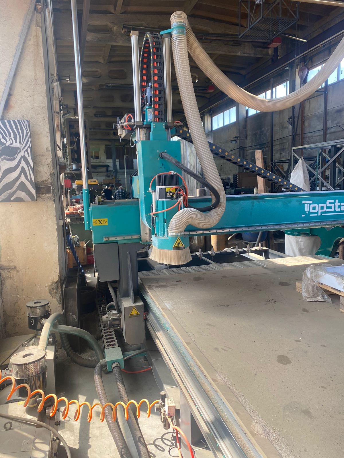

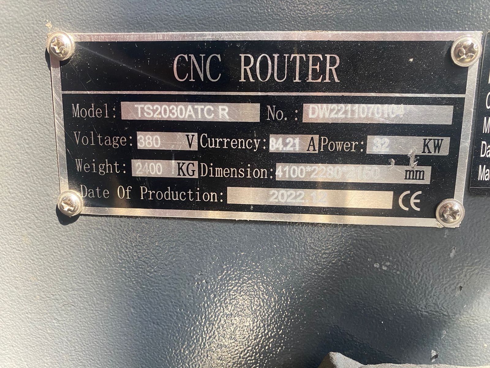

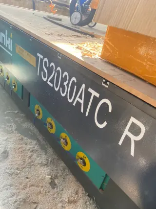

Станки моделей RUIJIE TS 2030 АТС R – являются фрезерными станками с ЧПУ, и предназначены для обработки дерева, ДСП, МДФ, фанеры, любые полистиролы, искусственный камень, акриловое стекло и оргстекло, модельный пластик. Данные станки используются для выполнения фрезерных работ на плоских заготовках, для гравировальных работ и резьбы по дереву.
Рабочая зона (X*Y*Z)
2100*3000*400 мм
Высота координаты Z
400 мм
Направляющие X, Y,Z
Линейные 25 mm.
Механизм привода Z
шарико-винтовая передача
Механизм привода X, Y
Серводвигатель (Delta)
Мощность Двигателя привода X,Y, Z
0,85*4 кВт
Шпиндель: (установленный)
9 кВт – возд.Охлажд. HQD
Частота вращения шпинделя
0-18000 об/мин
Диаметр цанги
ER32
Магазин для инструмента
Линейный тип, 8 мест
Дискретность перемещения позиционера
0,006 мм
Точность позиционирования
± 0.05 мм
Точность повторного позиционирования
± 0.05 мм
Макс. скорость перемещения (холостой ход)
до 40 м/мин
Макс. скорость гравировки
до 20 м/мин
Макс. скорость фрезерования
до 30 м/мин

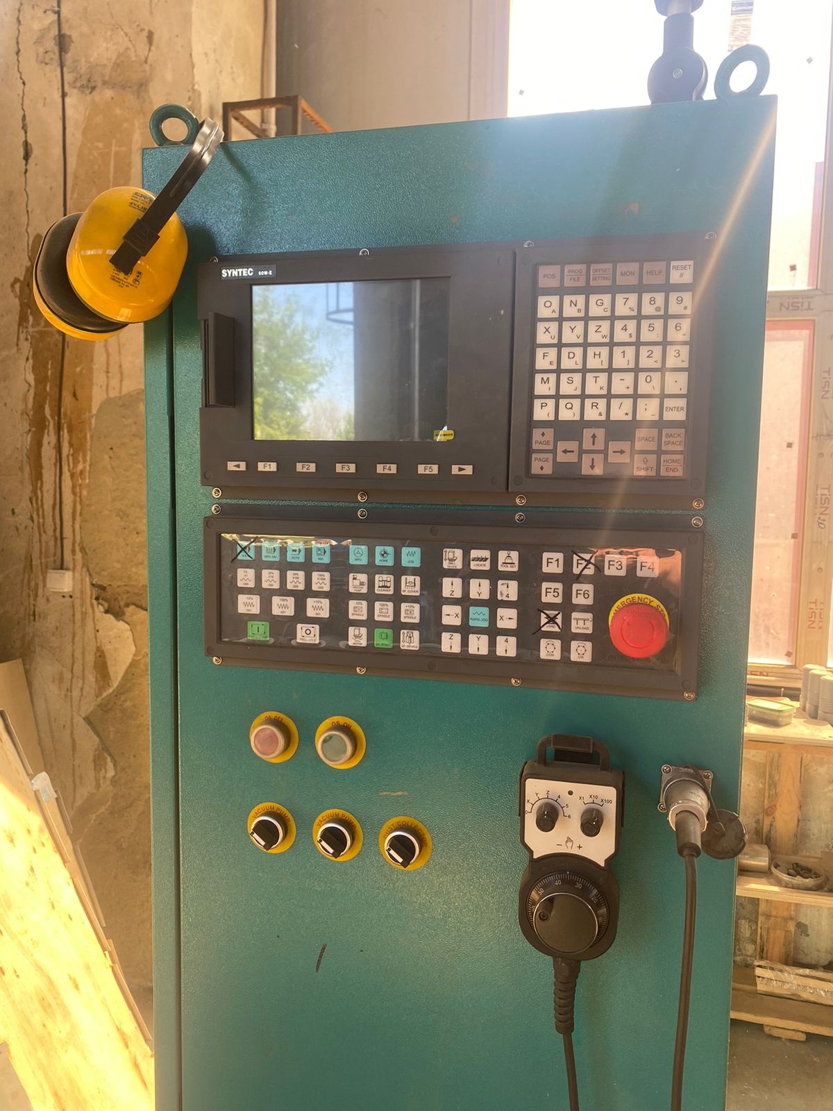

Система управления – тип С ЧПУ
Syntec 6MB
Команды управляющих программ
G code
Программное обеспечение
Type3
Напряжение питания
380V
Потребляемая мощность
17 кВт
Габариты станка
2500*3900*1870 мм
Масса станка (вес нетто)
2800 кг
