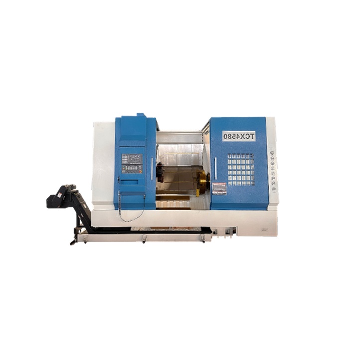

Горизонтальный токарный обрабатывающий центр TCX4563×750
Обновлено 16.05.2025 986335
  • Модель: TCX4563
  • Тип станины: Наклонная (45°) литая из чугуна
  • Макс. диаметр устанавливаемой заготовки: 700 мм
  • Макс. диаметр обработки над станиной: 630 мм
  • Макс. диаметр обработки над суппортом: 510 мм
  • Макс. диаметр обработки прута: 72 мм
  • Эффективная длина обработки: 750 мм
  • Ход по оси X / Z: 380 / 750 мм
  • Скорость быстрого хода по оси X / Z: 18 000 / 18 000 мм/мин
  • Тип и макс. мощность двигателя по оси X / Z: Серводвигатель GSK, 3.5 кВт
  • Тип и макс. крутящий момент привода по оси X / Z: Привод через эластичную муфту, 22 Нм
  • Типоразмер и класс точности ШВП по оси X / Z: 4010 (C3) / 5010 (C3)
  • Тип и размер направляющих по оси X / Z: Роликовые направляющие 45 мм
  • Макс. скорость вращения шпинделя: 2 500 об/мин
  • Тип и макс. мощность двигателя шпинделя: Серводвигатель GSK, 15 кВт
  • Тип и макс. крутящий момент привода шпинделя: Привод через синхронный ремень, 177 Нм
  • Диаметр отверстия шпинделя: 88 мм
  • Конус шпинделя: 1:20
  • Фланец шпинделя: A2-8
  • Тип и размер патрона: Гидравлический 3-кулачковый, 10″
  • Тип инструментальной головки: 12-позиционная приводная, BMT55
  • Макс. скорость вращения приводного инструмента: 3 000 об/мин
  • Ход по оси Y: ± 45 мм
  • Конус и диаметр пиноли задней бабки: MT6, 130 мм
  • Ход пиноли задней бабки: 200 мм (гидравлический)
  • Точность позиционирования по оси X / Z: 0.008 мм
  • Точность повторного позиционирования по оси X / Z: 0.005 мм
  • Точность индексации по оси С: 10″
  • Система ЧПУ: GSK 980 TDi
  • Вспомогательные системы:
  • Централизованная система смазки
  • Система подачи СОЖ
  • Система удаления стружки
  • Маховик ручного хода по осям XZ
  • Механический люнет 210 мм
  • Освещение зоны обработки
  • Сигнальная лампа для оператора
  • Параметры электропитания: 380 В / 50 Гц
  • Габаритные размеры: 4 500 × 2 300 × 2 450 мм
  • Вес: 5 000 кг
