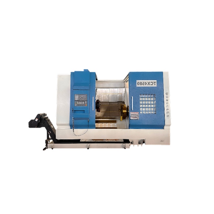

- Модель: TCX4563
- Тип станины: Наклонная (45°) литая из чугуна
- Макс. диаметр устанавливаемой заготовки: 700 мм
- Макс. диаметр обработки над станиной: 630 мм
- Макс. диаметр обработки над суппортом: 510 мм
- Макс. диаметр обработки прута: 72 мм
- Эффективная длина обработки: 1 000 мм
- Ход по оси X / Z: 380 / 1 000 мм
- Скорость быстрого хода по оси X / Z: 18 000 / 18 000 мм/мин
- Тип и макс. мощность двигателя по оси X / Z: Серводвигатель GSK, 3.5 кВт
- Тип и макс. крутящий момент привода по оси X / Z: Привод через эластичную муфту, 22 Нм
- Типоразмер и класс точности ШВП по оси X / Z: 4010 (C3) / 5010 (C3)
- Тип и размер направляющих по оси X / Z: Роликовые направляющие 45 мм
- Макс. скорость вращения шпинделя: 2 500 об/мин
- Тип и макс. мощность двигателя шпинделя: Серводвигатель GSK, 15 кВт
- Тип и макс. крутящий момент привода шпинделя: Привод через синхронный ремень, 177 Нм
- Диаметр отверстия шпинделя: 88 мм
- Конус шпинделя: 1:20
- Фланец шпинделя: A2-8
- Тип и размер патрона: Гидравлический 3-кулачковый, 10″
- Тип инструментальной головки: 12-позиционная приводная, BMT55
- Макс. скорость вращения приводного инструмента: 3 000 об/мин
- Ход по оси Y: ± 45 мм
- Конус и диаметр пиноли задней бабки: MT6, 130 мм
- Ход пиноли задней бабки: 200 мм (гидравлический)
- Точность позиционирования по оси X / Z: 0.008 мм
- Точность повторного позиционирования по оси X / Z: 0.005 мм
- Точность индексации по оси С: 10″
- Система ЧПУ: GSK 980 TDi
- Вспомогательные системы:
- Централизованная система смазки
- Система подачи СОЖ
- Система удаления стружки
- Маховик ручного хода по осям XZ
- Механический люнет 210 мм
- Освещение зоны обработки
- Сигнальная лампа для оператора
- Параметры электропитания: 380 В / 50 Гц
- Габаритные размеры: 5 000 × 2 300 × 2 450 мм
- Вес: 6 000 кг
