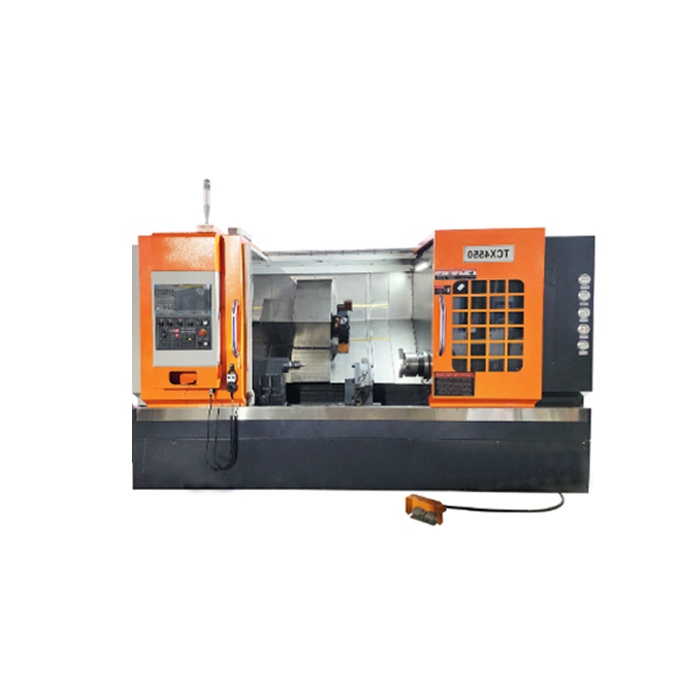

Горизонтальный токарный обрабатывающий центр TCX4550×1000
Обновлено 16.05.2025 986332
  • Модель: TCX4550
  • Тип станины: Наклонная (45°) литая из чугуна
  • Макс. диаметр устанавливаемой заготовки: 530 мм
  • Макс. диаметр обработки над станиной: 460 мм
  • Макс. диаметр обработки над суппортом: 320 мм
  • Макс. диаметр обработки прута: 52 мм
  • Эффективная длина обработки: 1 000 мм
  • Ход по оси X / Z: 260 / 1 000 мм
  • Скорость быстрого хода по оси X / Z: 18 000 / 18 000 мм/мин
  • Тип и макс. мощность двигателя по оси X / Z: Серводвигатель 3.5 кВт
  • Тип и макс. крутящий момент привода по оси X / Z: Привод через эластичную муфту, 15 Нм
  • Типоразмер и класс точности ШВП по оси X / Z: 3210 (C3) / 4010 (C3)
  • Тип и размер направляющих по оси X / Z: Роликовые направляющие 45 мм
  • Макс. скорость вращения шпинделя: 3 000 об/мин
  • Тип и макс. мощность двигателя шпинделя: Серводвигатель, 11 кВт
  • Тип и макс. крутящий момент привода шпинделя: Привод через синхронный ремень, 105 Нм
  • Диаметр отверстия шпинделя: 66 мм
  • Конус шпинделя: 1:20
  • Фланец шпинделя: A2-6
  • Тип и размер патрона: Гидравлический 3-кулачковый, 8″
  • Тип инструментальной головки: 12-позиционная приводная, BMT55
  • Макс. скорость вращения приводного инструмента: 3 000 об/мин
  • Ход по оси Y: ± 45 мм
  • Конус и диаметр пиноли задней бабки: MT5, 80 мм
  • Ход пиноли задней бабки: 100 мм (гидравлический)
  • Точность позиционирования по оси X / Z: 0.008 / 0.008 мм
  • Точность повторного позиционирования по оси X / Z: 0.005 / 0.005 мм
  • Точность индексации по оси С: 4″
  • Система ЧПУ: GSK 988 TA
  • Вспомогательные системы:
  • Централизованная система смазки
  • Система подачи СОЖ
  • Система удаления стружки
  • Маховик ручного хода по осям XZ
  • Освещение зоны обработки
  • Сигнальная лампа для оператора
  • Параметры электропитания: 380 В / 50 Гц
  • Габаритные размеры: 4 900 × 1 800 × 2 100 мм
  • Вес: 4 900 кг
