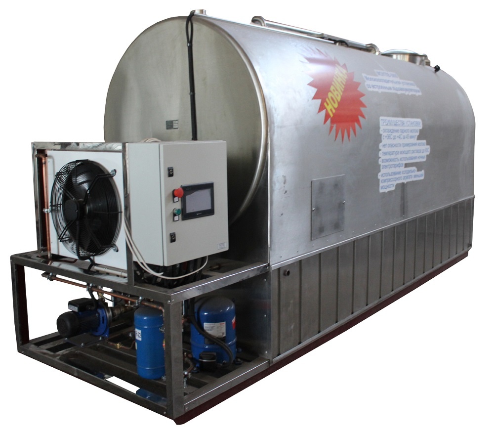

Охладители молока со встроенным льдоаккумулятором (МОУ ГЛВ) - объем от 1000 ДО 15 000 л.Ледяная вода, как хладагент, является частью интегрированной в танк системы охлаждения: вода омывает...
МОУГЛВ-5000 – Молокоохладитель со встроенным льдоаккумулятором.
Ледяная вода, как хладагент, является частью интегрированной в танк системы охлаждения: вода омывает внутреннюю молокоприемную емкость. Использование данной системы имеет следующие неоспоримые преимущества перед системой непосредственного охлаждения - охлаждение происходит за 45 минут, охлаждение молока происходит без риска его замерзания даже при незначительных объемах, доступность энергии холода в любое время, возможность использования компрессорных агрегатов меньшей мощности, и как следствие – экономия электроэнергии, возможность использования более дешевых ночных тарифов при работе охладителя. Быстрое и эффективное охлаждение гарантирует сохранение качества молока. Чем быстрее температура молока достигнет критического значения 10 °C и продолжит доохлаждаться до 4°C, тем ближе к исходному останется качество продукта.
Технические характеристики:
1. Рабочий объем МОУГЛВ5000, - 5000 л. Емкость изготовлена из нержавеющей пищевой стали марки AISI 304
2. Размеры емкости 1500х1500х3200 мм .
3. Теплоизоляция – 50 мм.
4.Температура мойки емкости от 32 до 70 гр.С.
5.Масса накопленного льда 863 кг. Длина испарителя – 115 м
Время регенерации льда - 8 часов.
6. Компрессор Maneurop (Франция) МТ-64
7.Перемешиватель (мотор-редуктор Италия, Inovario)
- угловая скорость, 18 об/мин
- мощность электродвигателя, 0,75 кВт
- напряжение питания, 380 В
8. Потребляемая мощность, Pe 10kW.
9. Размеры установки (не более) : 2950(высота), 5100(длина), 1600(ширина).
Масса емкости танка (без агрегатов) 650 кг.
10 Автоматическая мойка -2 перестатических насоса, контролеры, электроклапана, щит управления с сенсорным дисплеем, насос Lowara 370/3, 25 м3/час,
11. Циркуляционный насос Lawara – производительность 15 м 3/час.
12. Мгновенное охлаждение молока - Встроенный разборный пластинчатый теплообменник на 3000 литров (пластины FUNKE, Germany), молочный насос (Опционно!)
Изготовим МОУГЛВ - необходимых Вам объемов.

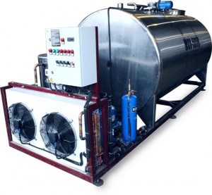

Объемы охладителя молока от 2000 до 30000 л.1. МОУ (охладитель молока, горизонтального типа) – установки, предназначенные для охлаждения молока на молочно-товарных фермах и молокоприемных...

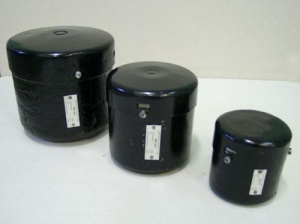

Тормоза колодочные различаются по способу установки (открытые и встроенные), принципу действия (нормально открытые и нормально закрытые) и по типу привода тормоза (с электромагнитным приводом...
