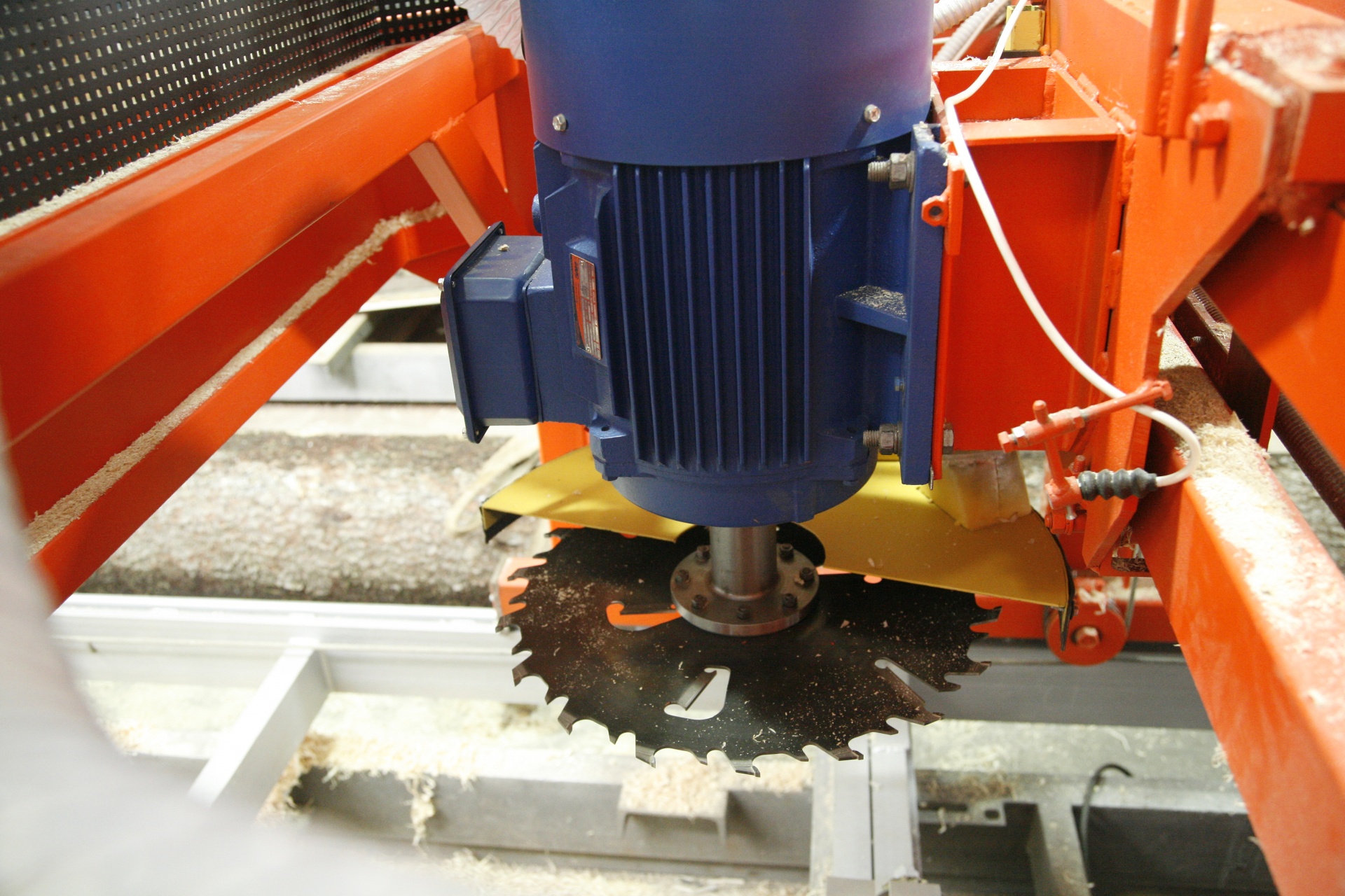

Доброго времени суток!

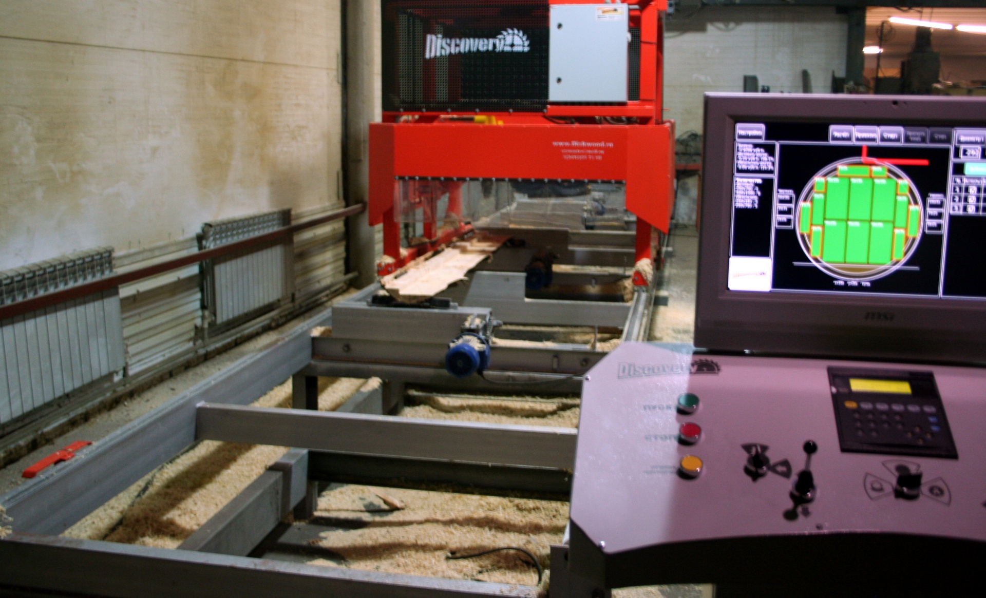

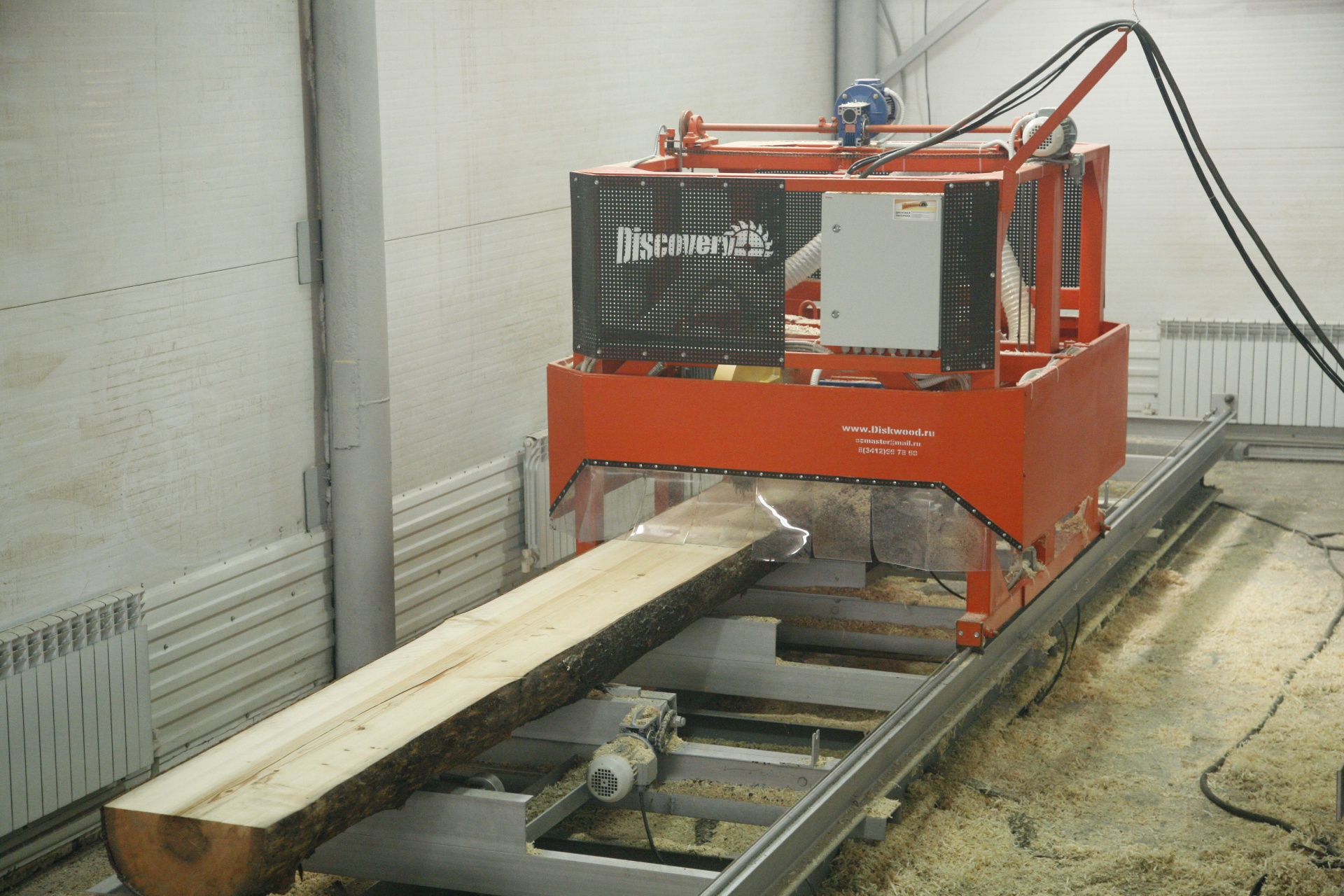

Вашему вниманию предлагается угловая двухдисковая пилорама Discovery NEXT от производителя.
Размеры получаемой доски и бруса:
Пилы 500 - max глубина пропила 175 мм.(брус 175х175 мм.)
Пилы 560 - max глубина пропила 200 мм.(брус 200х200 мм.)
Пилы 610 - max глубина пропила 225 мм.(брус 225х225 мм.)
Покупая пилораму Discovery NEXT вы получаете:

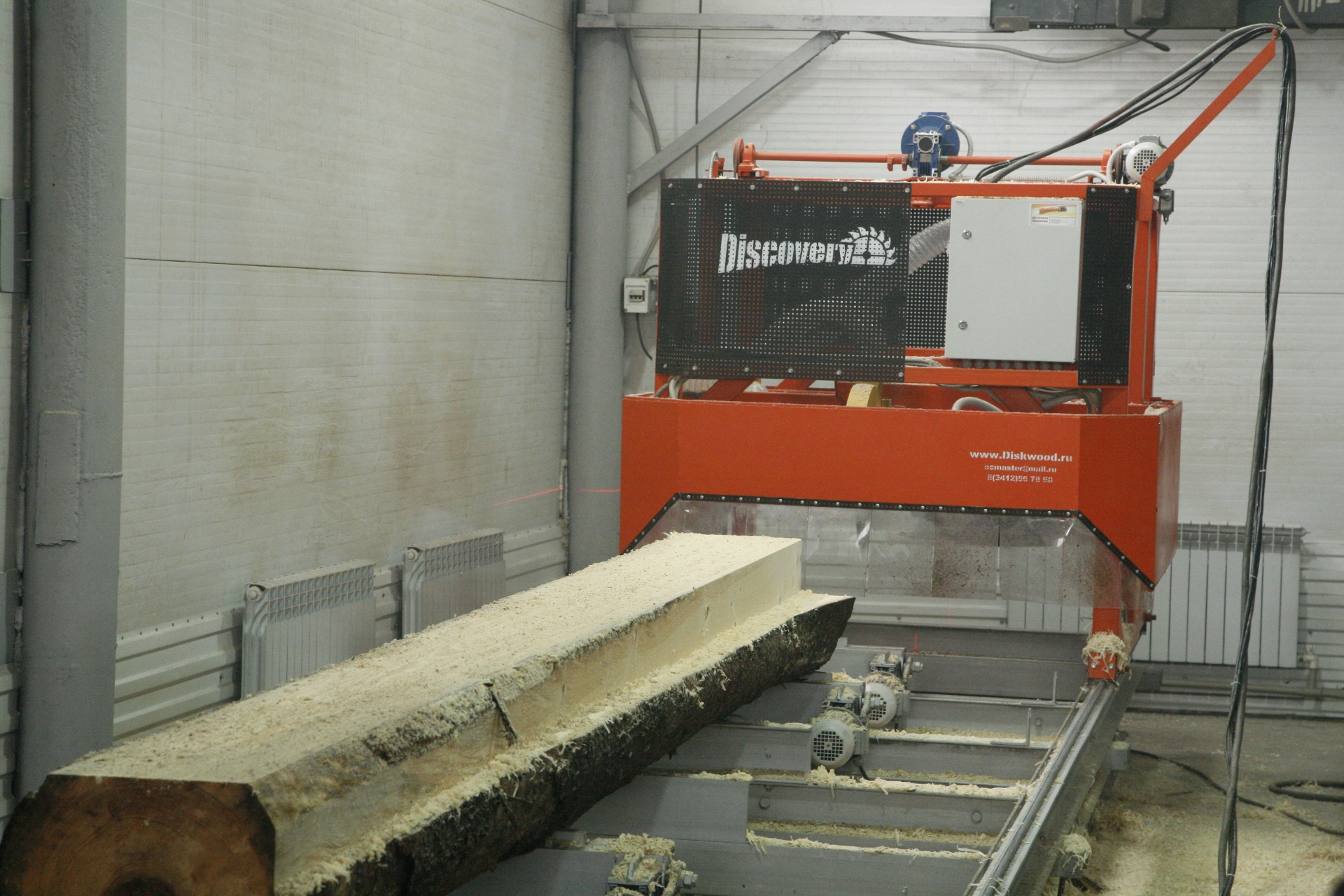

Высочайшее качество пиломатериала. Погрешность 0,5 мм на 6,5 метрах. Проверено!
Поверхность получаемого пиломатериала при правильно выставленной станине получается практически строганной, чем не может похвастаться ни одна ленточная пилорама.
Обычно там где начинает работать дисковый углопил у ленточных пилорам резко падает сбыт пиломатериала.
Высокую производительность пилорамы. Пилит в обе стороны! Больший выход делового сырья до 75% и производительность 6-12 м.куб.
Пиление без кантования бревна. Зажали 1 раз бревно и распилили на необходимые заготовки.
Наличие программного управления. Позволяет быстро настраиваться на нужный размер пиления, при высокой точности распиловки.
Экономию на рабочих.

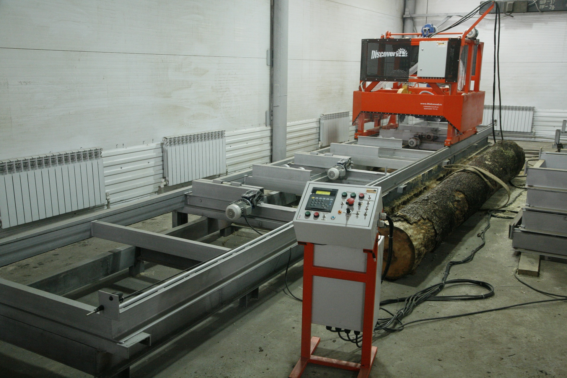

Базовая комплектация Discovery NEXT:
  • автоматическая подача каретки с плавно регулируемой скоростью пиления
  • 4 самоцентрующих зажима бревна
  • 2 дисковые пилы диаметром 560 мм. с подрезными ножами
  • контроллер (устройство задания размерности) с выносным пультом
  • 2 двигателя по 15 кВт
  • опоры для рамы
  • максимальная длина обрабатываемого бревна 6,5 м.
  • максимальный диаметр обрабатываемого бревна 800 мм.
Опции:
  • увеличение длины обрабатываемого бревна до 10,5 м.
  • Увеличение максимального диаметра обрабатываемого бревна с 800мм. до 1100 мм.
  • увеличение мощности двигателей до 18,5 кВт и 22 кВт.

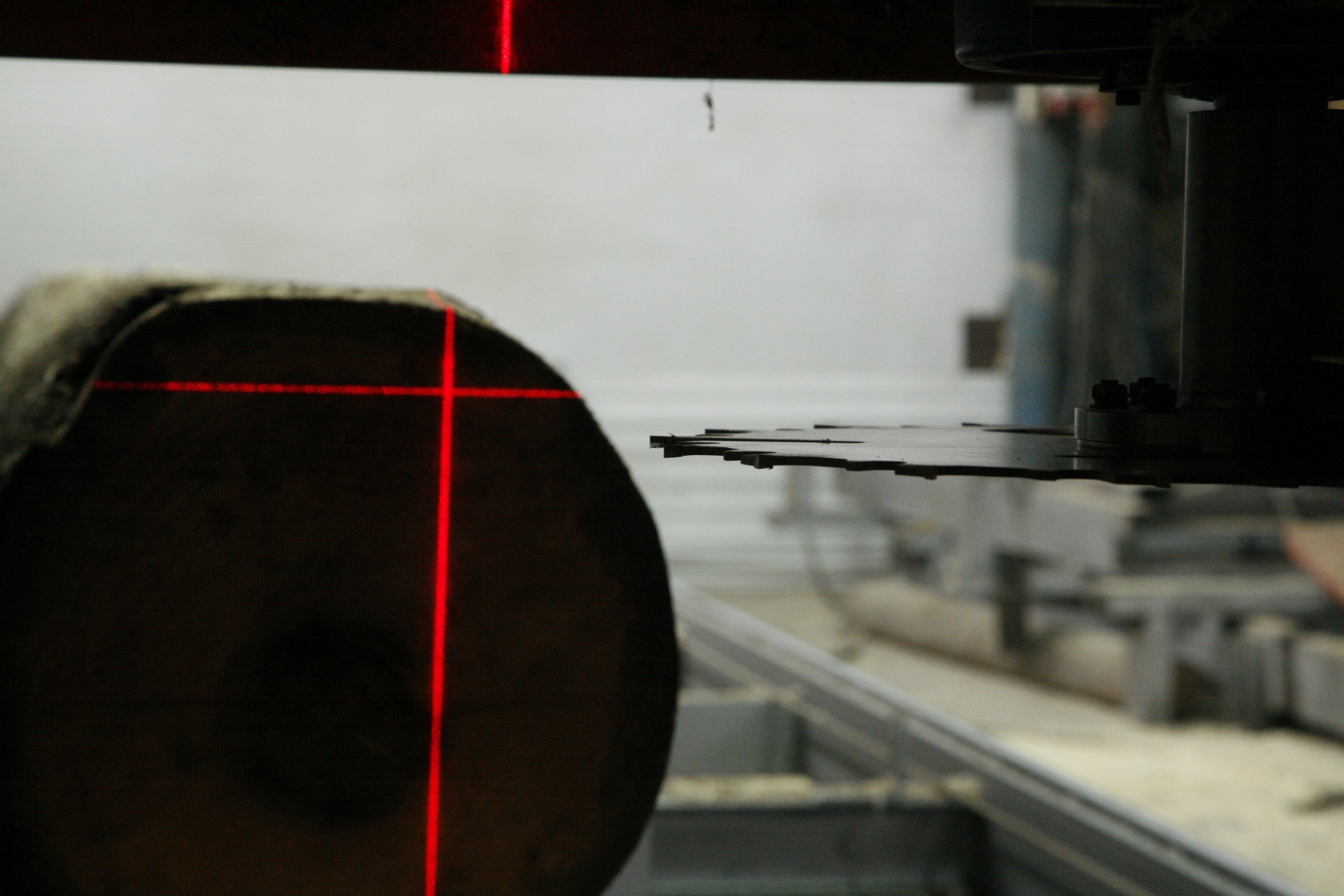

  • лазеры для позиционирования заготовки (2шт.)
  • обогрев электроники
  • электромеханические зажимы бревна(4 шт.)
  • система аспирации без электровытяжки/с электровытяжкой
  • скребковый транспортер для удаления стружки
  • подъемный модуль транспортера
  • функция горизонтального пиления

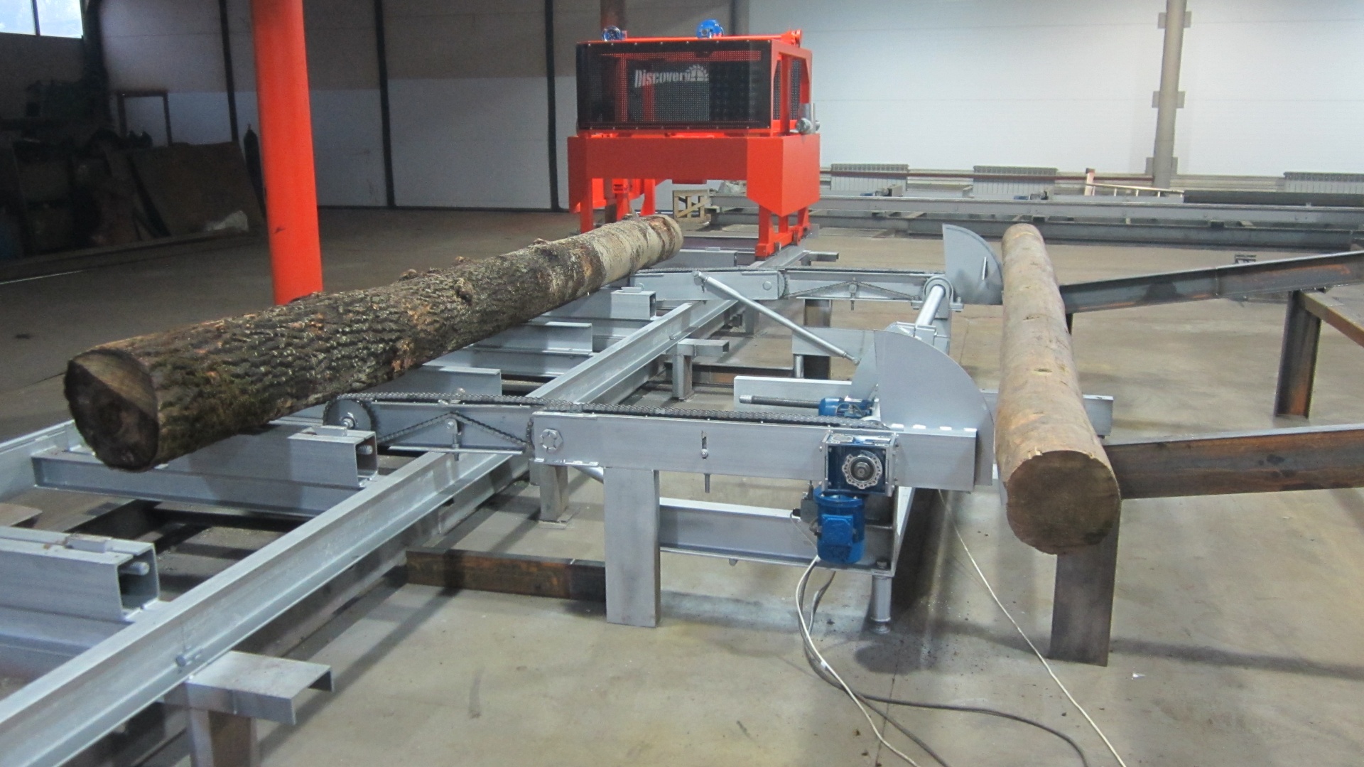

  • автоматический погрузчик бревна
  • накопитель для бревен
  • система оптимизации раскроя (ноутбук или сенсорный моноблок)
  • выносная стойка управления пилорамой (пуск-стоп) - *только при заказе оптимизации раскроя бревна
Пилораму можно посмотреть в работе на действующих производствах по согласованию местонахождения.
Возможно приобретение в лизинг.
Организуем доставку до Вашего производства в любой регион РФ и РБ.
За подробной информацией и по вопросам приобретения звоните по указанному телефону.
