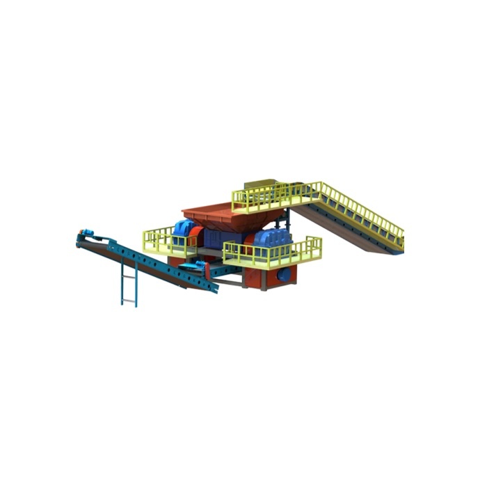

Шредер двухвальный для арматуры и строительного мусора ALVA-DSS-1600
Обновлено 10.06.2025 988487
  • Модель: ALVA-DSS-1600
  • Производительность: 2 – 3 т/ч
  • Мощность: 90 кВт х 2
  • Редуктор: ZQ1000 х 2 (тяжелый стальной корпус, трехосный)
  • Диаметр дискового ножа /материал изготовления: 550 мм / сплав М6В
  • Толщина лезвия дискового ножа /количество ножей: 50 мм / 32 шт
  • Диаметр шпинделя: 280 мм
  • Характеристики шпинделя: Шестигранный вал 2145 мм длиной, материал 40cr, кованый и модулированный
  • Расстановка ножей: ножевой блок (16 шт)+ литой ножевой блок (14 шт)
  • Управление: Шкаф ЧПУ (автореверс, защита от перегрузок, дистанционное управление)
  • Исполнение основного корпуса: Сварные пластины из марганцевой стали толщиной 120 мм
  • Исполнение боковины: Сварные пластины из марганцевой стали толщиной 80 мм
  • Исполнение основания / рамы: Сварная квадратная труба 100 х 200 мм.
  • Исполнение бункера: Сварные стальные листы толщиной 15 мм
  • Назначение: Измельчение строительного мусора и арматуры (максимальный диаметр арматуры, пригодной для переработки не должен превышать 16 мм)
  • Габариты: ≈ 4600 х 2250 х 2520 мм
  • Вес: ≈ 20 т
