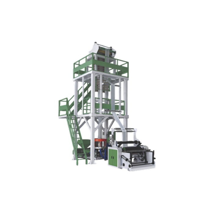

Экструдер для производства биоразлагаемой пленки CH-BF800
Обновлено 13.06.2025 988791
  • Модель: CH-BF800
  • Максимальная производительность: 70 – 120 кг/ч
  • Максимальная ширина пленки: 800 мм
  • Толщина пленки: 0,008 - 0,2 мм
  • Ширина тягового вала: 900 мм
  • Скорость тяги: 10 – 80 об/мин
  • Диаметр шнека: 55 мм
  • Соотношение длины и диаметра шнека: 32:1
  • Скорость вращения шнека: 10 – 80 об/мин
  • Диаметр перемоточного вала: 245 мм
  • Длина перемоточного вала: 900 мм
  • Диаметр экструзионной головки: 100 / 150 мм
  • Охлаждающий вентилятор: 240 Вт
  • Материал нагревательного кольца: Нержавеющая сталь
  • Закаленная поверхность зубчатой передачи :Тип 173
  • Применимые материалы: PLA + PBAT + ST и другие разлагаемые материалы
  • Электропитание: 380 В, 50 Гц, 3 фазы
  • Главный двигатель: 22 кВт
  • Двигатель приемного устройства: 1,5 кВт
  • Мощность воздуходувки: 5,5 кВт
  • Габаритные размеры: ~ 5 000 х 2 800 х 5 200 мм
  • Вес: ~ 2 500 кг
