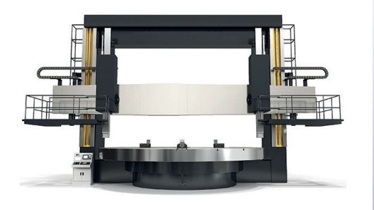

Токарно-карусельные станки
Двухстоечный вертикальный токарный станок с ЧПУ
Обновлено 30.07.2025 989041
Максимальный диаметр обработки (мм)
2500
Максимальная высота заготовки мм
1600
Максимальный вес обрабатываемой детали (т)
10
Диаметр рабочего стола (мм)
2250
Количество скоростей стола
16
Частота вращения стола (об/мин)
2-63
Количество зажимов (шт.)
Максимальный крутящий момент на столе (кН*м)
63
Мощность главного двигателя (кВт)
55
Максимальное усилие (кН)
35
Вертикальный ход ползуна (мм)
1000
Скорость ускоренного перемещения суппортов (ось X, ось Z) (мм/ мин)
1560
Угол поворота стойки инструмента (°)
Горизонтальный ход (мм)
1400
Серия подач вертикальной стойки инструмента (ось X, ось Z) (мм)
Рабочие подачи (ось X, ось Z) (мм/ мин)
Размер инструментальной секции (мм)
50*40
Сечение ползуна (мм/ мин)
240’240
Скорость перемещения траверсы (мм)
1200
Скорость перемещения траверсы (мм/ мин)
350
Ширина траверсы (мм)
750
Мощность двигателя подъема траверсы (кВт)
7.5
Ве5с станка (т)
35
Описание:
• Серия CKV52 также называется обычным двухстоечным вертикальным токарным станком, ручным двухстоечным вертикальным токарным станком, двухстоечным вертикальным револьверным токарным станком, подходящим для режущего инструмента из твердых сплавов и керамики.
• Станок способен выполнять черновую и чистовую механическую обработку внутреннего и наружного диаметра, внутренней и внешней конической поверхности, плоской поверхнности и сложных цилиндрических поверхностей деталей из черных металлов, цветных металлов и некоторых неметаллических материалов.
