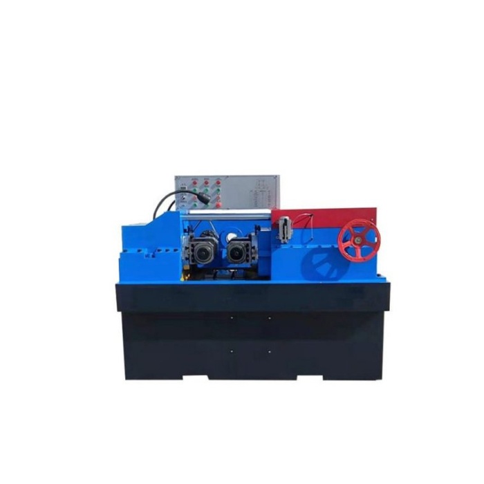

Станок для накатки резьбы Z28-480A
Обновлено 19.06.2025 989320
  • Модель: Z28-480A
  • Назначение: Накатка резьбы
  • Тип подачи: Ручной
  • Способ подачи: Осевой и радиальный
  • Диаметр наносимой резьбы: 16 - 100 мм
  • Максимальный шаг резьбы: 10 мм
  • Угол наклона шпинделя: ± 8°
  • Мощность привода шпинделя: 15 кВт (6 ступеней)
  • Скорость шпинделя: 25, 42, 56, 72 об/мин
  • Межосевое расстояние шпинделей: 120 - 270 мм
  • Применяемый наружный диаметр ролика: от 180 до 260 мм
  • Диаметр внутреннего отверстия роликов: 80 мм
  • Максимальная ширина ролика: 180 мм
  • Мощность СОЖ: 0,12 кВт
  • Мощность гидравлической системы: 7,5 кВт
  • Максимальное усилие накатки: 600 кН
  • Габариты резьбонакатного станка: 3100 х 2800 х 2100 мм
  • Вес резьбонакатного станка: 5600 кг
