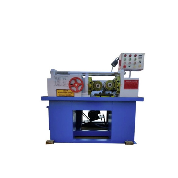

Станок для накатки резьбы Z28-40
Обновлено 19.06.2025 989325
  • Модель: Z28-40
  • Обрабатываемый диаметр: от 5 до 36 мм
  • Максимальная шаг резьбы: от 0,5 до 4,00 мм
  • Угол главной оси: ± 5 °
  • Максимальное давление накатки: 80 кН
  • Частота вращения: 39 / 49 / 66 / 82 об/мин
  • Применимые резьбонакатные ролики:
  • Наружный диаметр: от 120 до 170 мм
  • Апертура: 54 мм
  • Максимальная ширина: 100 мм
  • Мощность: 4 кВт
  • Гидравлическая мощность: 2,2 кВт
  • Габаритные размеры: 1500 х 1500 х 1500 мм
  • Вес: 1100 кг
