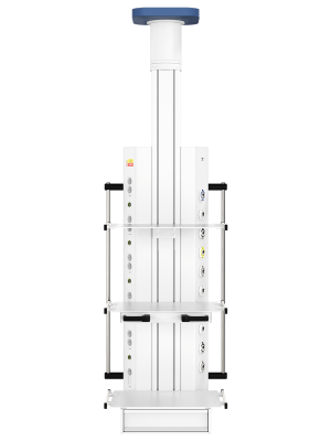

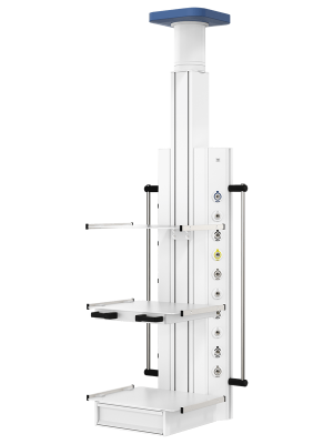

Потолочная медицинская консоль Кадуцей Caduceus CC-V

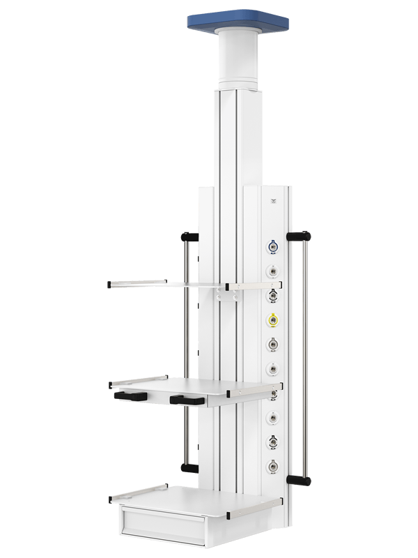

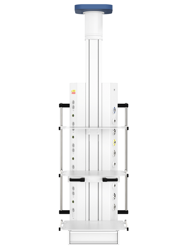

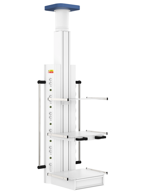

 - уникальная многофункциональная система жизнеобеспечения, позволяющая осуществить подвод медицинских газов и электропитания непосредственно на рабочее место медицинского персонала, представлена в виде вращающегося вертикального шкафа, сочетающего в себе принципы эргономики, практичности, безопасности и технологичности.
Для удобства медицинского персонала, газовые клапаны размещены с одной стороны корпуса, а электрические и слаботочные розетки – с другой. Наличие центральной подвижной площадки позволяет устанавливать индивидуальное крепление анестезиологического аппарата, а для удобного размещения вспомогательного медицинского оборудования на шкафу можно расположить от 1 до 4 полок различных модификаций, при этом полки могут оснащаться медицинскими рельсами или выдвижными ящиками.
Универсальная подвесная система CADUCEUS (Кадуцей) CC-V снабжена светильником в нижней части корпуса консоли для обеспечения освещением и создания комфортных условий для пациента.
Потолочная консоль CADUCEUS (Кадуцей) CC-V изготавливается из алюминия с полиэстеровым порошковым покрытием. Конструкция проста в очистке, гигиенична и полностью безопасна.
Основной цвет, применяемый в потолочных консолях, – белый (RAL 9016). По желанию заказчика могут быть использованы любые другие цвета, как всего корпуса консоли, так и отдельных ее элементов.
Медицинские консоли CADUCEUS (Кадуцей) CC-V производятся компанией «ВестМедГрупп» в России и отвечают требованиям: ГОСТ Р 50444-92, ГОСТ Р МЭК 60601-1-2010.
