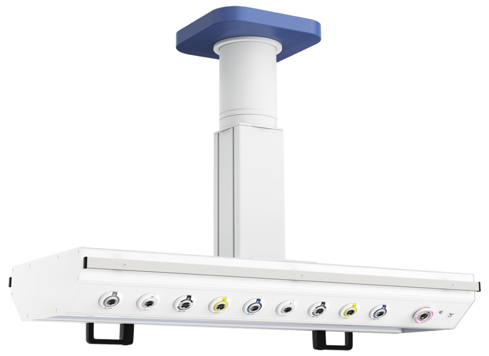

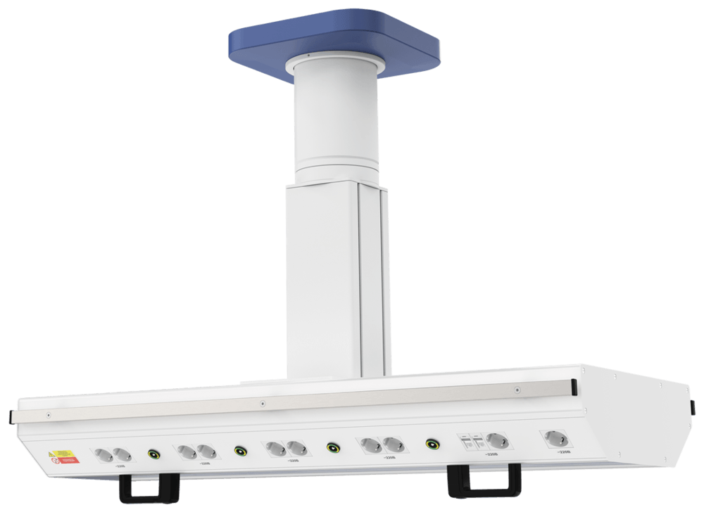

Потолочная медицинская консоль Кадуцей Caduceus CC-A представляет собой горизонтальный шкаф источников медгазов и электропитания, закреплённый на вращающейся колонне фиксированной высоты.
Уникальная система жизнеобеспечения CADUCEUS (Кадуцей) – идеальное решение для палат экстренной помощи, операционных и родовых залов, а также палат интенсивной терапии. Потолочная консоль комплектуется слаботочными розетками для передачи данных, электрическими розетками и разъемами быстрого соединения медицинских газов и вакуума, что позволяет оперативно соединиться с газовой магистралью и подключить необходимые аппараты за счет универсальной совместимости газовых разъемов со всеми видами медицинского оборудования. В комплектацию данной консоли входят разъемы заземления, которые используются для подключения медицинских электроприборов к линии заземления (технологического и функционального). Исходя из потребностей медицинского учреждения, на шкафу можно расположить до 2-х медицинских рельсов для крепления дополнительного оборудования. Угол поворота шкафа источников медицинских газов до 320 градусов, а также удобные эргономичные ручки в нижней части корпуса обеспечивают мобильность универсальной подвесной системы CADUCEUS (Кадуцей) CC-A, что делает ее использование максимально удобным.
Потолочная консоль CADUCEUS (Кадуцей) CC-A изготавливается из алюминия с полиэстеровым порошковым покрытием. Конструкция проста в очистке, гигиенична и полностью безопасна.
Основной цвет, применяемый в потолочных консолях, – белый (RAL 9016). По желанию заказчика могут быть использованы любые другие цвета, как всего корпуса консоли, так и отдельных ее элементов.
Медицинские консоли CADUCEUS (Кадуцей) CC-A производятся компанией «ВестМедГрупп» в России и отвечают требованиям: ГОСТ Р 50444-92, ГОСТ Р МЭК 60601-1-2010.
