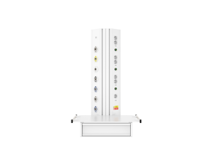

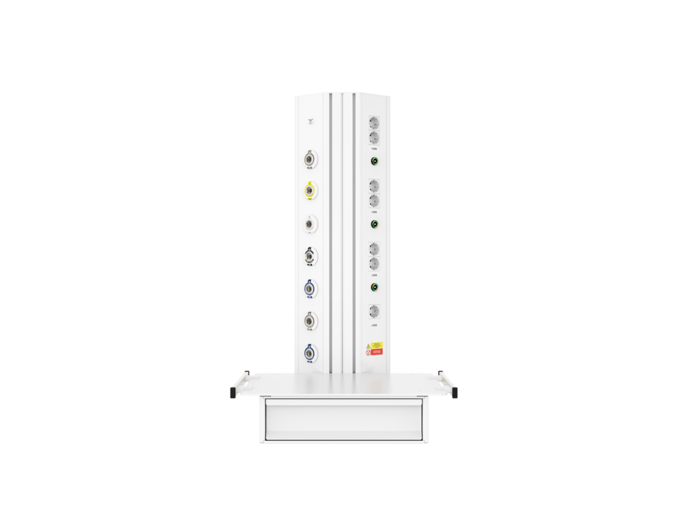

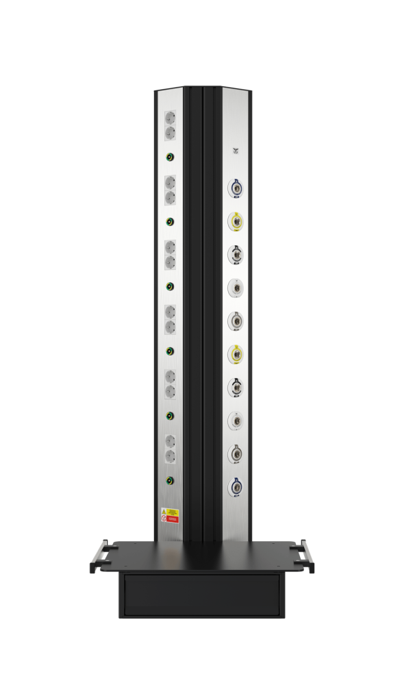

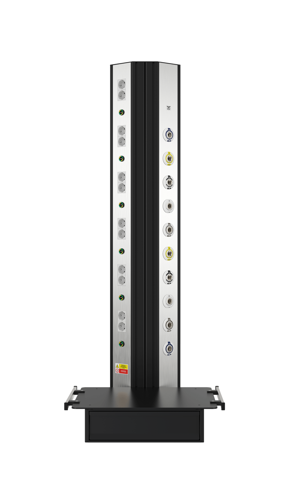

Вертикальная медицинская настенная консоль CADUCEUS CS07 для подвода медицинских газов, электропитания, а также организации освещения – идеальное решение для помещений медицинских учреждений, где невозможно установить горизонтальную консоль с необходимым функционалом.

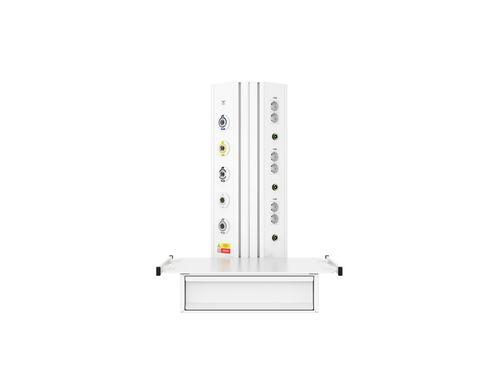

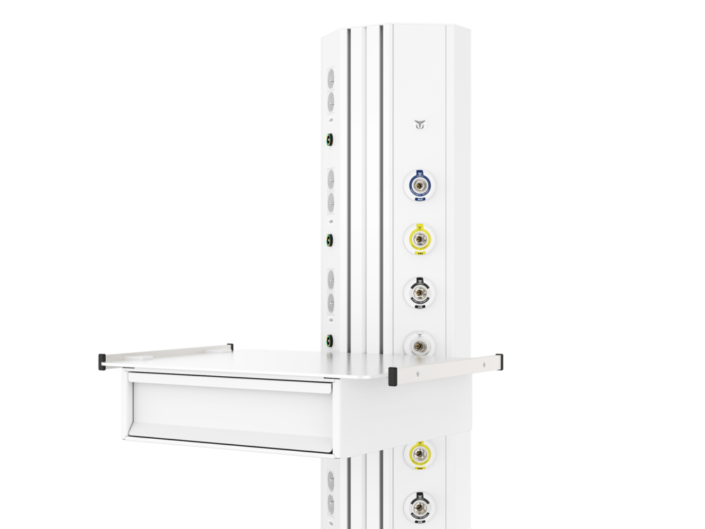

Эргономичность конструкции CADUCEUS CS07 позволяет комплектовать консоль разъемами быстрого соединения стандарта DIN 13260-2 для таких медицинских газов, как кислород, вакуум, сжатый воздух, закись азота, углекислый газ, а также электрическими розетками 220В, гильзами защитного соединения, разными типами светильников верхнего и ночного освещения, коммуникационными разъемами для связи «сестра-пациент» и передачи данных. Кроме того, отличительной чертой данной консоли является наличие полки с ящиком и медицинскими рельсами для удобного размещения различного медицинского оборудования. По желанию заказчика количество полок может быть увеличено до 2-х. Также имеется возможность установки разъема AGSS для отвода анестезиологических газов и разъема AIR-Motor для подачи сжатого воздуха, обеспечивающего работу пневмоинструмента.

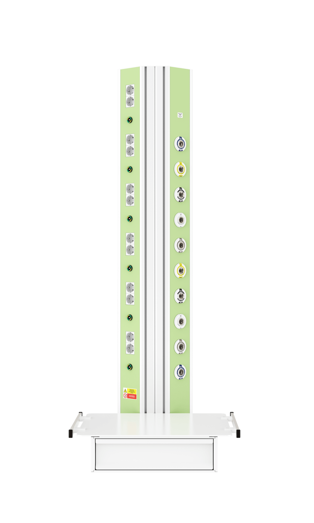

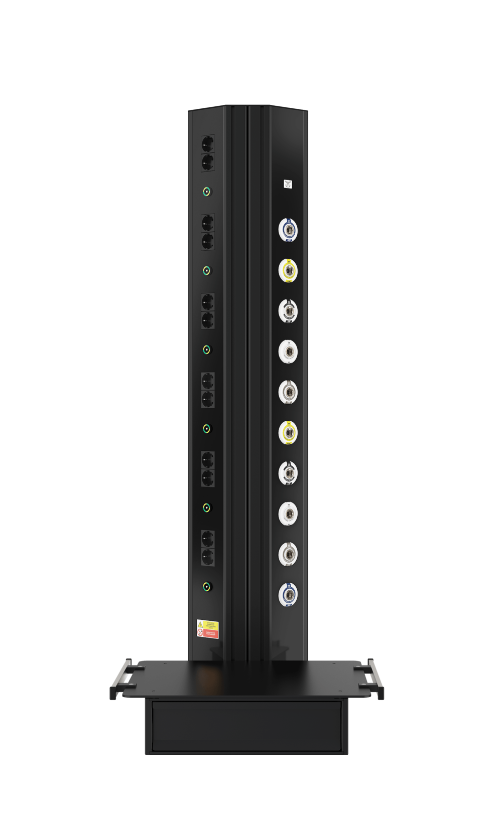

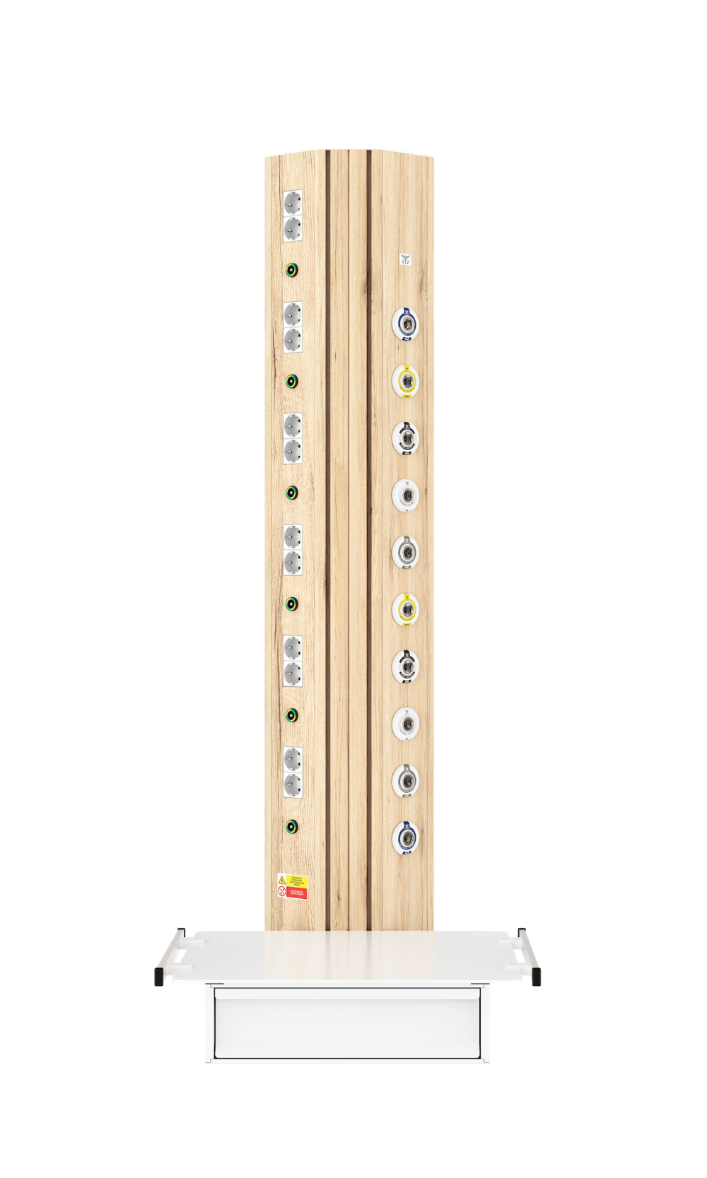

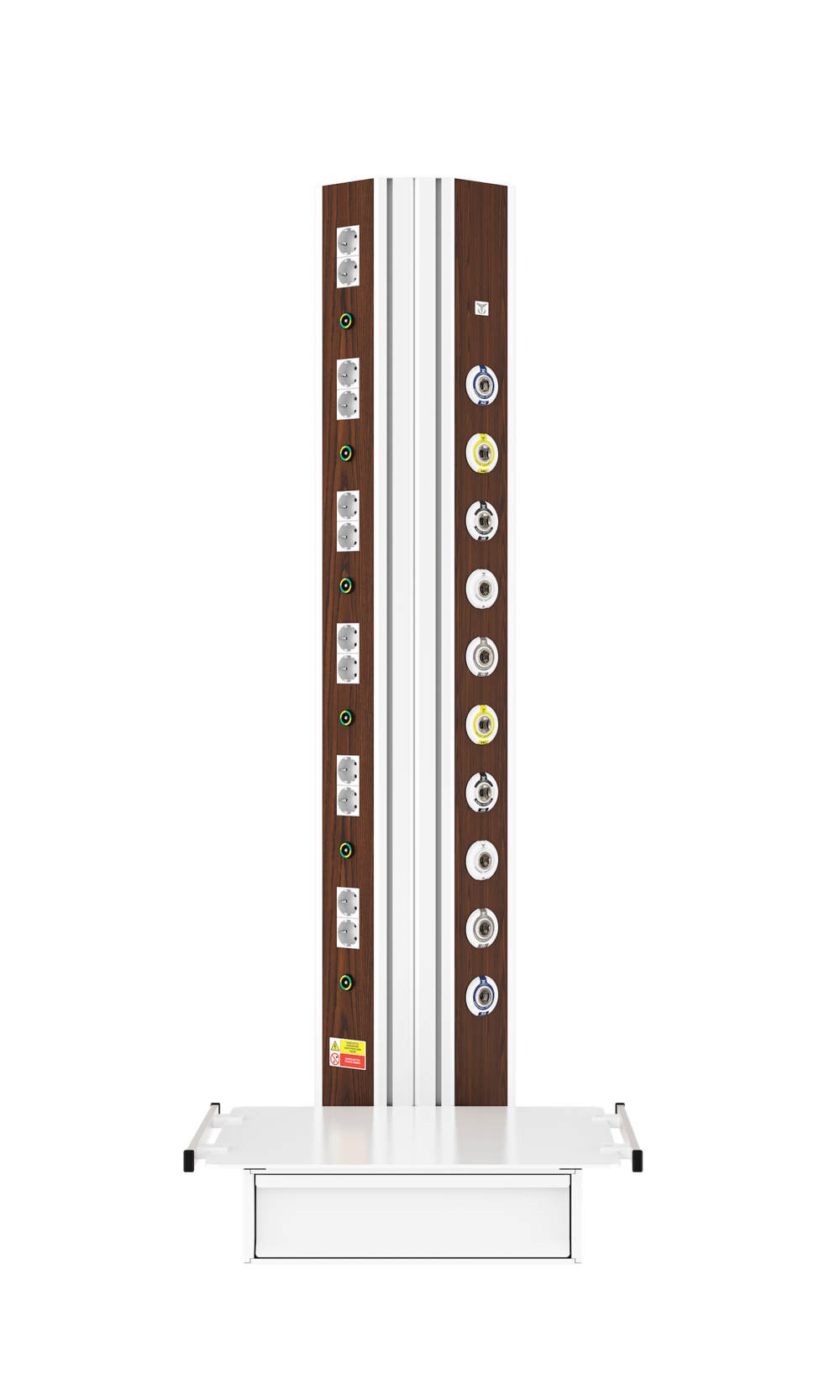

Консоль изготавливается из алюминия с полиэстеровым порошковым покрытием. Основной цвет, применяемый в настенных консолях, – транспортный белый (RAL 9016). По желанию заказчика могут быть использованы любые другие цвета, как всего корпуса консоли, так и отдельных ее элементов (верхних и передних крышек).
Медицинские консоли CADUCEUS CS07 производятся в России и отвечают требованиям: ТУ 32.50.50-001-23481752-2018, ГОСТ Р 50444-92, ГОСТ Р МЭК 60601-1-2010.
Ширина консоли (без полки/с полкой)                                                                                       300 мм / 490 мм
Высота профиля консоли, не более                                                                                           1500 мм
Глубина консоли (без полки / с полкой)                                                                                     150 мм/ 590 мм
Количество полок, не более                                                                                                        2 шт.
    Размер площадки полки                                                                                                          440х440 мм
    Нагрузка на полку, не более                                                                                                    25 кг
    Длина рельса медицинского, установленного на полке                                                       400 мм
    Количество рельсов медицинских, устанавливаемых на полке, не более                         2 шт.
Количество ламп верхнего освещения, не более                                                                      2 шт.
Количество ламп нижнего освещения, не более                                                                       2 шт.
Количество выключателей освещения, не болееv                                                                    2 шт.
Количество электрических розеток, не более                                                                          16 шт.
Количество универсальных разъемов RJ-45, не более                                                             3 шт.
Количество контактных гильз защитного соединения, не более                                            10 шт.
Количество разъемов быстрого соединения медицинских газов, не более                          12 шт.
