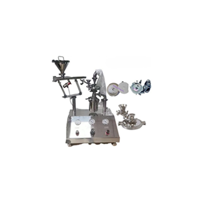

Струйная мельница GMP01
Обновлено 14.07.2025 991428
  • Модель: GMP01
  • Производительность: 5 – 400 г/ч (зависит от материала)
  • Размер частиц готового продукта: D90: 2 – 15 мкм (регулировка диапазона)
  • Коэффициент сбора: ≥ 95%
  • Пневматическая система подачи:
  • Материал деталей контактирующих / не контактирующих с материалом: SUS316L / SUS304
  • Шероховатость: Ra ≤ 0,4 мкм
  • Вибрационный питатель: 1 шт
  • Бункер: 1 шт
  • Блок измельчения:
  • Шероховатость внешней поверхности: Ra ≤ 0,6 мкм
  • Встроенный циклонный коллектор: 1 шт
  • Резервуар для сбора основного продукта: 1 шт
  • Сверхзвуковое сопло в дробильной камере для мгновенного измельчения материала при псевдоожижении: 4 шт
  • Соединительные трубы и платформы:
  • Материал деталей контактирующих / не контактирующих с материалом : SUS316L / SUS304
  • Обеспыливание: Тканевый фильтр: фильтр-мешок маслостойкий и антистатичный
  • Система управления газовым контуром:
  • Прецизионный редукционный клапан, Манометр из нержавеющей стали: 1 компл
  • Габаритные размеры: ≈ 520 х 400 х 811 мм
  • Вес: ≈ 60 кг
