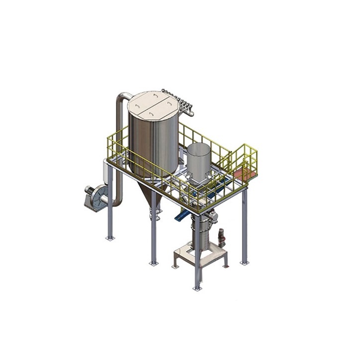

Струйная мельница MQW-10
Обновлено 15.09.2025 999582
  • Модель: MQW-10
  • Производительность: 25 кг/ч
  • Наименование продукции: Серный порошок и стеарат цинка
  • Размер входной фракции: 0,1 – 0,125 мм
  • Размер выходной фракции: < 5 мкм
  • Материал основного блока: Нержавеющая сталь SUS 304
  • Сверхзвуковые форсунки:
  • Количество: 4 шт
  • Материал: Нержавеющая сталь SUS 304
  • Диаметр: 4, 5 мм
  • Классифицирующее колесо: Нержавеющая сталь SUS 304
  • Пылеуловитель:
  • Модель: MB50
  • Фильтрующая поверхность: 50 м²
  • Выброс пыли: <40 мг/м³
  • Материал: Нержавеющая сталь SUS304
  • Комплектующие: Мембранный клапан, камера давления, перфорированная пластина, фильтрующие мешки
  • Пневмоклапаны: DN150, из нержавеющей стали
  • Подшипники: SKF
  • Требуемое давление сжатого воздуха: 8 МПа
  • Расход сжатого воздуха: 10 м³/мин
  • Установленная мощность компрессора: 55 кВт (В комплект поставки не входит)
  • Электропитание: 380 В, 50 Гц
  • Высоконапорный центробежный вентилятор: 11 кВт
  • Специальный высокоскоростной двигатель: 6 кВт
  • Шнековый дозатор: 1,5 кВт
  • Общая мощность: 18,5 кВт
  • Габаритные размеры: 5 000 х 3100 х 4 056 мм
  • Вес: 3 000 кг
