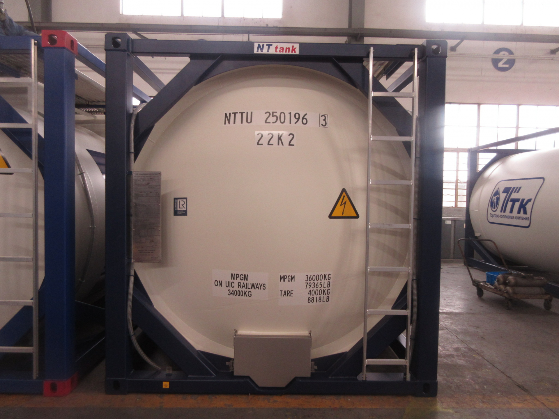

Технические характеристики:
Номер инструкции ООН UN Т4
Материал цистерны    Нержавеющие стали марок SANS 50028-7 1.4402/1.4404(316L)
Максимальная масса брутто, кг 36000
Собственная масса контейнера (тара) (±2%), кг 3700
Максимальная грузоподъемность, кг 32000
Вместимость цистерны, л 25000
Максимально допустимое рабочее давление, Бар 1.77
Испытательное давление,Бар 2.65
Давление при испытании цистерны на герметичность (не менее), Мпа 0.10
Расчетная температура, °С -40 до  + 130
Максимальная температура перевозимого груза, °С               + 130
Температурный диапазон эксплуатации, °С  -40  до  +130
Внутренний диаметр цистерны, мм   2378
Габаритные размеры, мм
длина   6058
ширина 2438
высота 2591
Расстояние между центрами отверстий угловых фитингов, мм
по длине 5853
по ширине 2259
Минимальная толщина стенки цилиндрической части цистерны, мм 4.4
Эквивалентная толщина стенки цилиндрической части цистерны по мягкой стали, мм 6.0
Минимальная толщина стенки днищ цистерны, мм 4.5

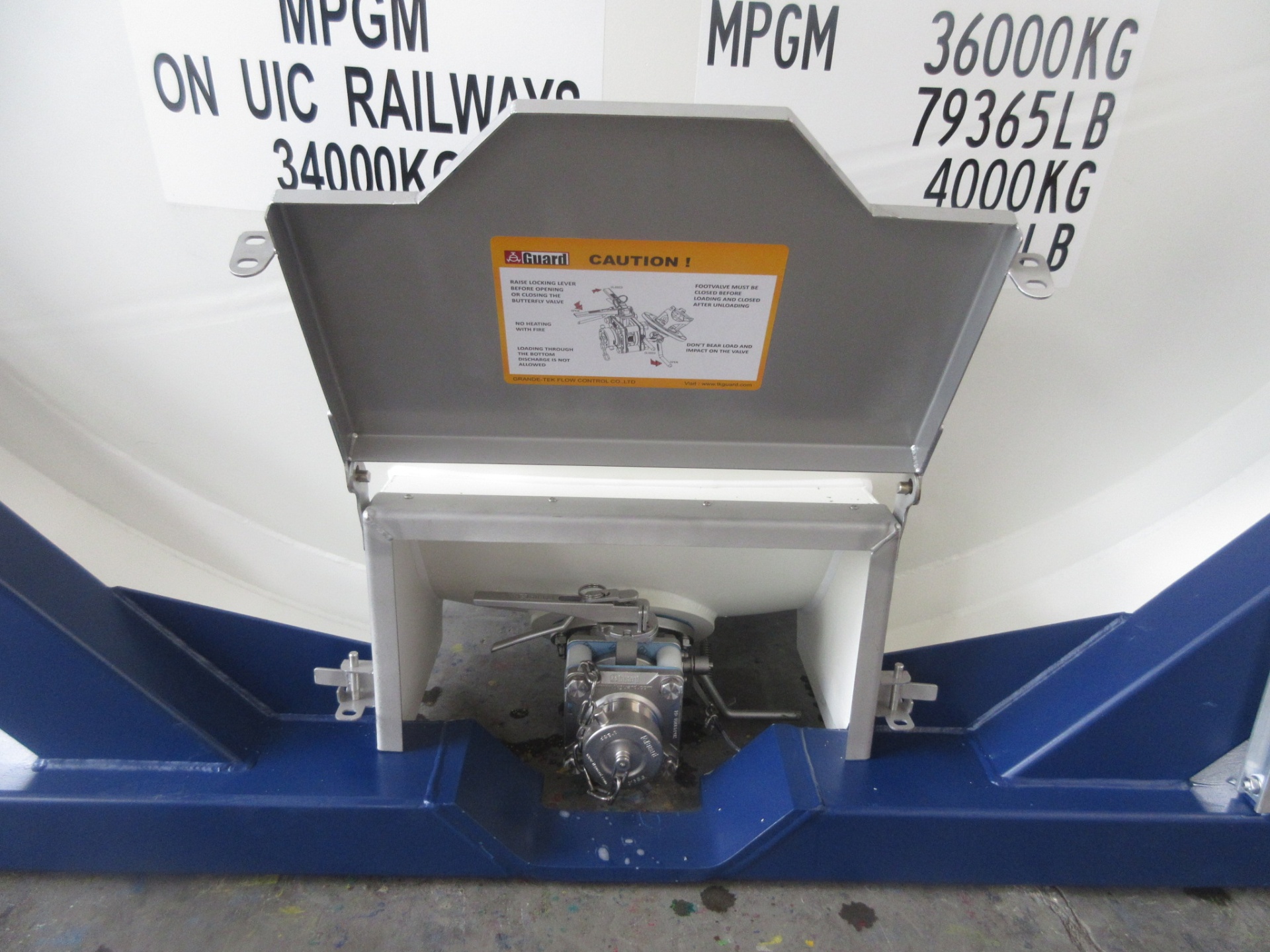

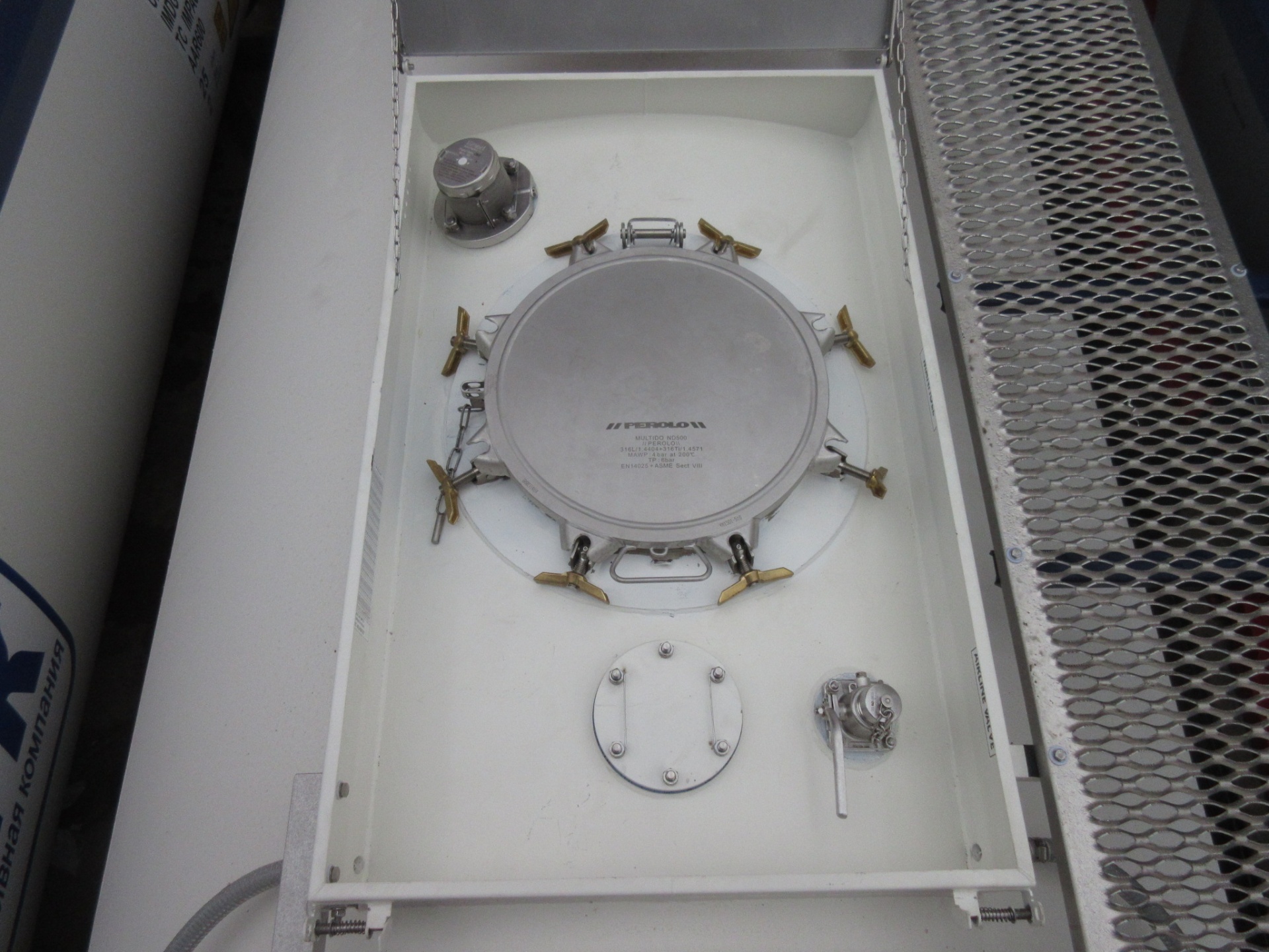

Устройство налива люк-лаз с крышкой, обечайкой и укрепляющим кольцом и прокладкой, диаметр 500 мм, крышка на 8 болтах
Предохранительный клапан вакуумно-предохранительный пружинный Ду63 (2,5" BSP) с огнезащитной сеткой

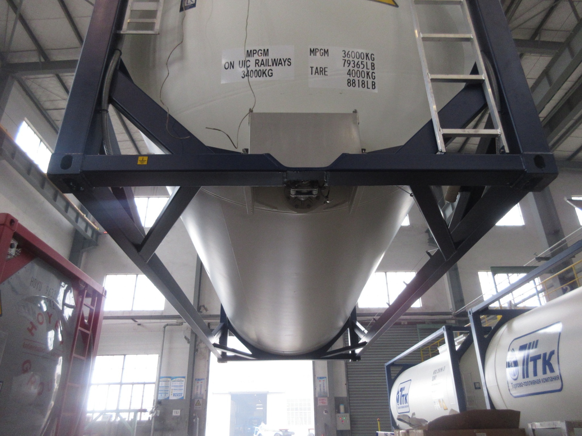

Устройство нижнего налива /слива Ду80 мм (3"BSP). Последовательно установленные внутренний и наружный клапаны с Ду 80 мм, выходной патрубок с резьбой 3"BSP и резьбовой крышкой
Клапан воздушной (газовой) магистрали фланцевый с наружной резьбой BSP 1,5";
c резьбовой пробкой, устанавливаемой, если не установлен манометр

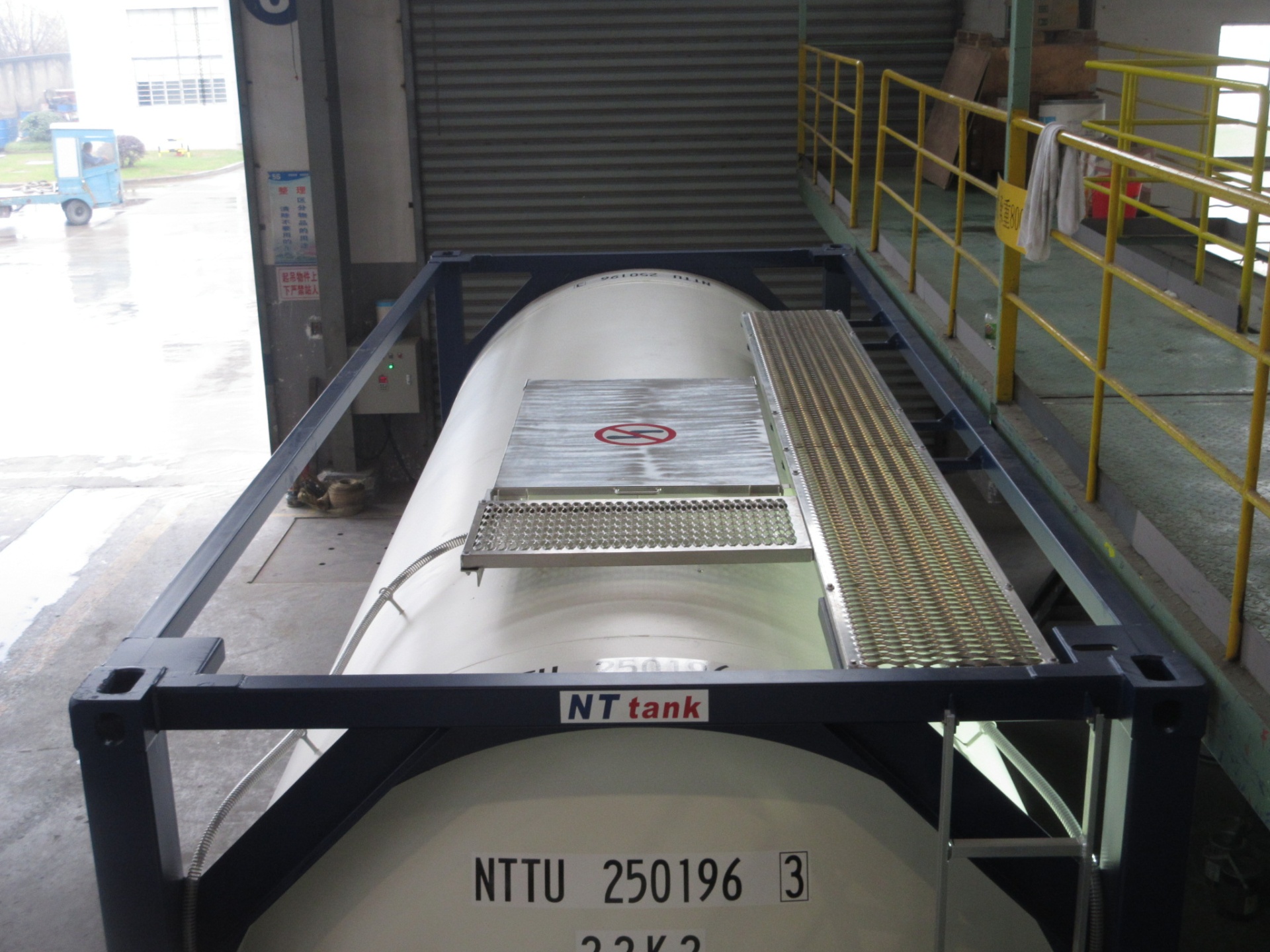

Подъемная лестница (с торца т/к) со стороны сливного крана
Дорожка, поручень (сверху т/к) со стороны подъемной лестницы

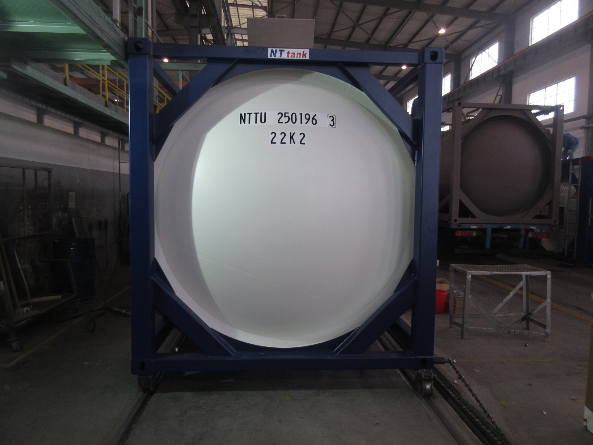

Конструкция танк контейнера рамная
Материал изготовления рамы контейнера стандарт: GB/T 1591 марка: Q345DGB
Штабелируемость, кг 216
Предоставляем международный сертификат морского регистра (Lloyd's Register)!!!
ТОЛЬКО ПРОДАЖА!!! В АРЕНДУ НЕ СДАЁМ!!! ТОЛЬКО НОВЫЕ, Б/У НЕ ТОРГУЕМ!!!
