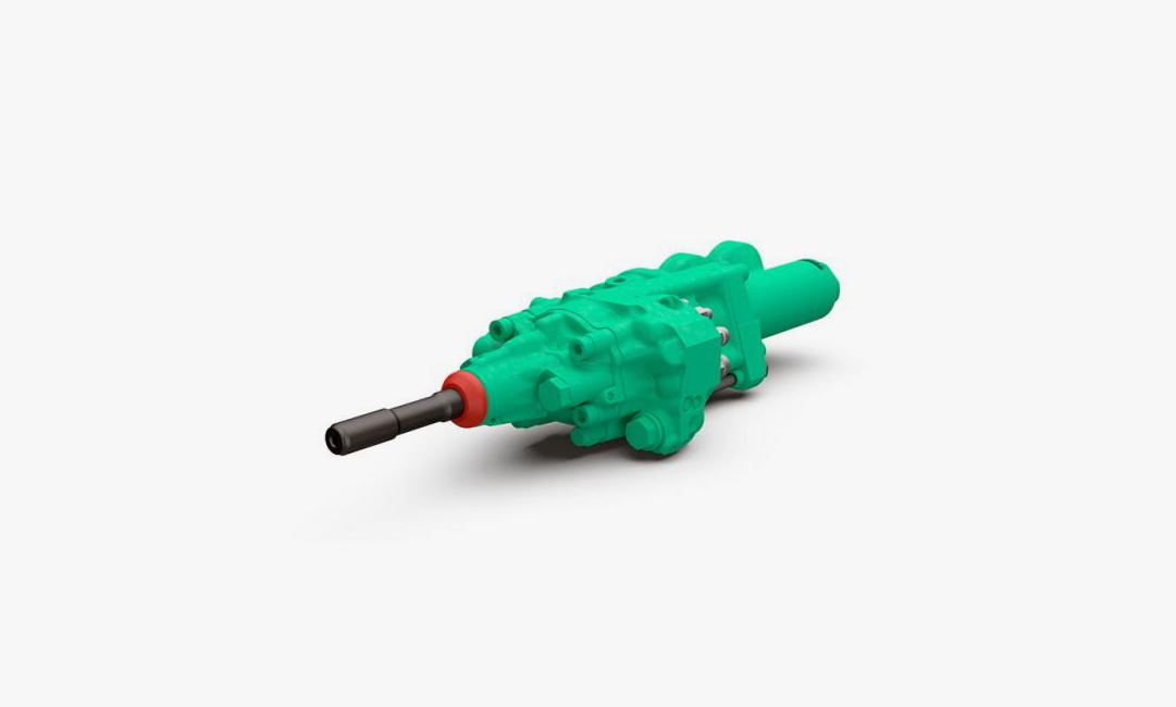

Montabert HC50 — гидравлический перфоратор (HydraulicDrifter) для буровых операций, подходящий для различных задач и совместимый со стандартными диаметрами анкерной крепи и забоя.
Основные характеристики
  • Масса: 103 кг
  • Общая длина:
    • Без хвостовика: 826 мм
    • С хвостовиком: 996–1007 мм
  • Габаритная ширина: 314 мм
  • Высота: 164,5 мм
  • Высота над осью хвостовика: 75,5 мм
  • Максимальный выход: 12–14 кВт
  • Диапазон ударного потока: 90–105 л/мин
  • Диапазон ударного давления: 130–150 бар
  • Максимальная частота удара: 3300–4200 ударов в минуту
  • Максимальная энергия удара: 180–220 Дж
  • Промывка водой: 30–60 л/мин
  • Расход смазочного воздуха передней части при 3 барах: 300 л/мин
Особенности конструкции и эксплуатации
  1. Адаптация поршня:
  • Конструкция поршня может быть адаптирована к типологии грунта и подаче гидравлического масла.
Выбор материалов и форм:
  • Возможность выбора материала передней головки и её формы.
Настройка параметров:
  • Широкий диапазон настройки крутящего момента и частоты вращения.
Совместимость с хвостовиками
Для гидравлического перфоратора Montabert HC50 подходят следующие виды хвостовиков (переходников):
  • D45 H25F
  • D45 R32F
  • D45 R32M
  • D45 R38M
  • D45 T38M
Условия эксплуатации
  • Montabert HC50 совместим со всеми стандартными диаметрами для анкерной крепи и забоя бурения.
