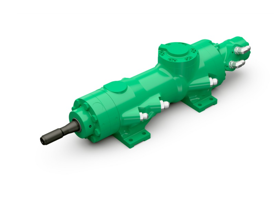

Гидравлический перфоратор Montabert HC20
HC20 — модель гидравлического перфоратора (дрифтера) компании Montabert. Разработана для бурения горных пород, подходит для использования на буровых установках разных производителей.
Особенности конструкции:
  • Клапан рекуперации энергии — позволяет использовать энергию отдачи поршня для следующего рабочего цикла, что повышает КПД и защищает бурильный молоток.
  • Прогрессивное распространение энергии удара — уникальная конструкция поршня создаёт длинную ударную волну трапецеидальной формы, что улучшает распространение энергии к бурам и снижает нагрузку на бурильную колонну.
  • Система гидравлических амортизаторов — амортизирующий поршень поглощает теряемую отражённую энергию и создаёт постоянное давление на инструмент, что защищает перфоратор и инструмент, снижает вибрации.
  • Реверсивная гидравлическая ударная система — поставляется по заказу, позволяет выполнять удары в обратном направлении, что полезно для извлечения инструмента из растрескавшейся породы и полного извлечения штанг из скважины.
  • Вес: 69 кг.
  • Общая длина без хвостовика: 552–700 мм, с хвостовиком — 752–793,7 мм.
  • Общая ширина: 200 мм.
  • Высота: 191,5 мм.
  • Максимальная мощность удара: 4,5 кВт.
  • Максимальный расход удара: 45 л/мин.
  • Максимальное давление удара: 140 бар.
  • Максимальная частота удара: 3000 ударов в минуту.
  • Максимальная энергия удара: 75 Дж.
Применение
Гидроперфоратор Montabert HC20 используется для бурения отверстий малого диаметра. Подходит для использования с интегральными стальными или стандартными штангами, подходит для промывки воздухом или водой.
