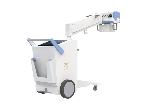

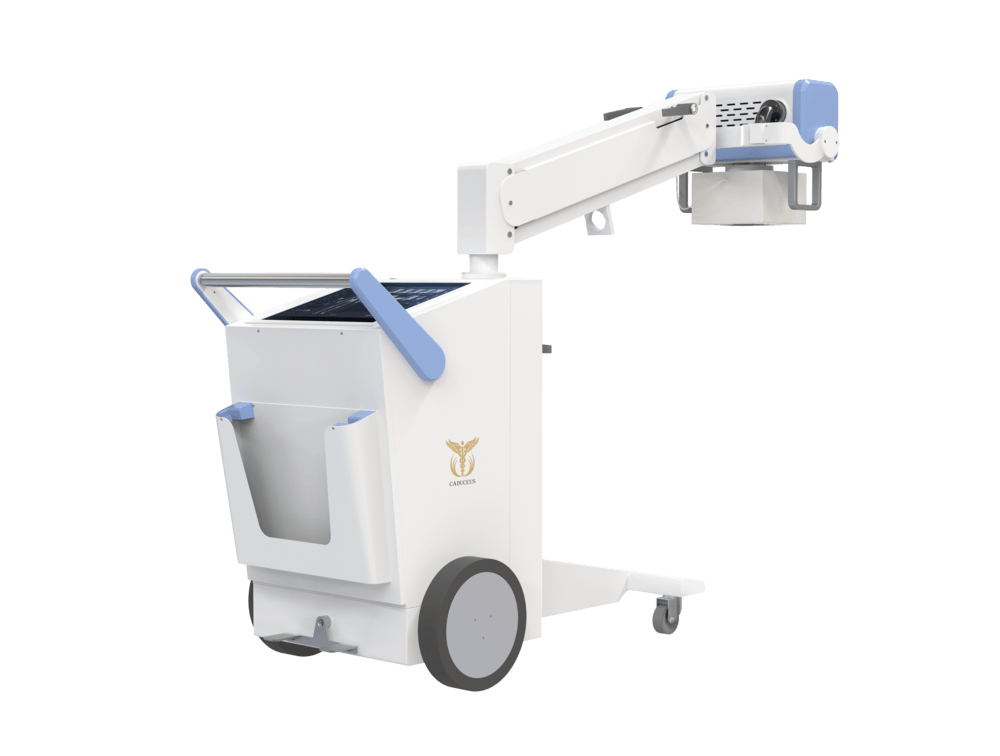

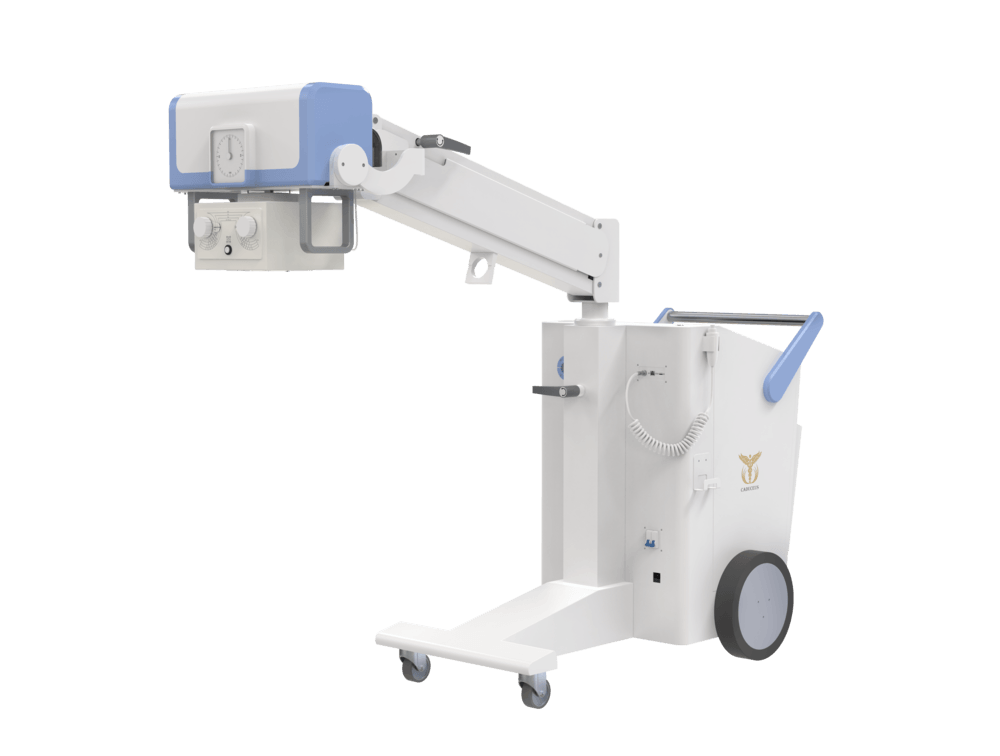

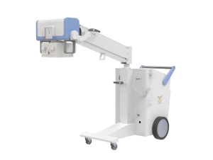

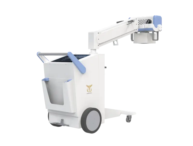

Мобильные рентгеновские установки CADUCEUS LIMPID M предназначены для широкого спектра исследований, включая снимки конечностей (кисти, стопы, суставы), грудной клетки (легкие, ребра), брюшной полости, таза, шейного отдела позвоночника и черепа в базовых проекциях. Благодаря мобильности и способности обеспечивать высококачественное изображение уже через пять минут после начала работы, рентген аппараты идеально подходят для экстренной диагностики непосредственно у койки пациента в стационарах, реанимационных отделениях и травмпунктах.
Преимущества:
Перемещение между палатами, работа в реанимации;
Мобильность;
Детектор с низким уровнем шума и высокой контрастностью;
Высокое качество изображений;
Запуск за 2 минуты, беспроводной детектор;
Быстрое развертывание;
Автоматический контроль дозы (DAP-камера), защита от переоблучения;
Безопасность;
Подключение к PACS/RIS через DICOM;
Интеграция в больничную сеть.
Параметры Значения
Генератор высокого напряжения • Мощность: до 32 кВт
• Диапазон напряжения: 40–150 кВ
• Ток трубки: 10–500 мА
Рентгеновская трубка • Анод: вращающийся
• Мощность: 21/46 кВт
• Фокусы: 0.6 мм (малый), 1.2 мм (большой)
Плоскопанельный детектор • Материал: аморфный кремний
• Разрешение: 3.4 LP/мм
• АЦП: 16-бит
• Поле обзора: 430×430 мм
Коллиматор • Тип: ручная регулировка поля облучения
Мобильная тележка • Поворот трубки: ±180° (горизонталь), -90°/+45° (вертикаль)
Рабочая станция • ПО: DRConsol 4.0.1.4
• Поддержка: DICOM 3.0
Максимальная нагрузка • 150 кВ при 200 мА
• 100 кВ при 320 мА
Детектор • Квантовая эффективность: до 65% (на 0.5 LP/мм)
Безопасность • Класс I, тип B
• Защита от перегрева
• Защита от перегрузки
Питание • Гибридное: аккумулятор + сеть 220 В
• Мощность: 3.5 кВА
Конструкция Прочный алюминиевый корпус с виброзащитой
Анодная трубка Рениево-вольфрамовый анод (1250 kHU)
Двухконтурное охлаждение
Высоковольтные блоки Герметичное исполнение (IP54)
Системы мониторинга Интеллектуальный контроль температуры/нагрузки
Автокоррекция параметров
