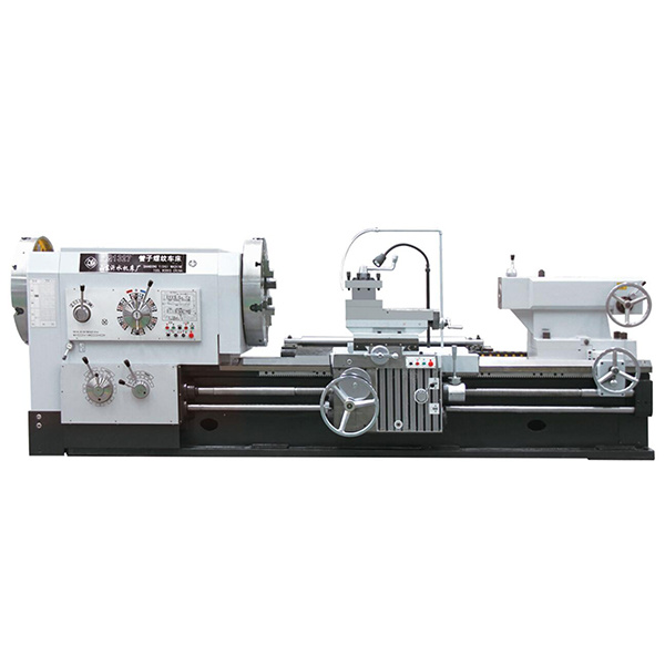

Описание:
Токарный станок YISHUI серии Q13 предназначен для нарезания внутренней и внешней резьбы, включая метрическую и дюймовую резьбу, а также имеет все общие функции обычного токарного станка, такие как обработка внутреннего отверстия, торцевой поверхности валов и дисков, эта серия оснащена конической направляющей планкой, которая позволяет обрабатывать коническую резьбу. Эта серия станков широко используется в промышленности, включая нефтедобычу, добычу полезных ископаемых, химические трубопроводы и геологоразведку, используется для обработки и ремонта бурильных труб, буровых штанг, резьбовых муфт сцепления и т. д.
АртикулЕдиница измеренияQ1325CQ1327CQ1327
ПроизводительностьОткидная Станинамм8008001000
Откидная Поперечного Суппортамм480480610
Расстояние Между Центрамимм1500/30001500/30001500/3000
Диапазон Трубной Резьбымм50-25050-270130-270
ШпиндельШирина Направляющеймм600600755
Макс.грузоподъемностьT446
Диаметр Отверстия Шпинделямм255280280
Ступени Частоты Вращения Шпинделя-VF.4 СтупениVF.4 СтупениВПЕРЕД.12 шагов
Диапазон Частоты Вращения Шпинделяоб/мин20-42020-42016-380
Зажимной ПатронммΦ630 4-кулачковый с ручным управлениемΦ680 4-кулачковый электрическийΦ800 4-кулачковый электрический
Револьверная ГоловкаРевольверная Головка/Резцедержатель-Ручной 4-х позиционныйРучной 4-х позиционныйРучной 4-х позиционный
Размер Хвостовика Инструментамм32×3232×3245×45
Механизм ПодачиПеремещение По Оси Xмм420420520
Перемещение По Оси Zмм1250/27501250/27501350/2850
Наклон/Диапазон Подачи По Оси Xмм/об22/0,02-0,4522/0,02-0,4540/0,05-1,5
Наклон/Диапазон Подачи По Оси Zмм/об26/0,07-1,3326/0,07-1,3340/0,1-3
Быстрое Перемещение По Оси Xмм/мин230023001870 г.
Быстрое Перемещение По Оси Zмм/мин400040003740
Наклон/Диапазон Метрической Резьбыммянв.15янв.1530.01.1930
Наклон/Диапазон ДюймовойрезьбыЧисло ниток резьбы на один дюйм14.янв14.янв27/28-1
Задняя БабкаДиаметр Пиноли Задней БабкиммΦ120Φ120Φ160
Скос Пиноли Задней Бабки-МТ6МТ6МТ6
Перемещение Пиноли Задней Бабкимм250250300
ДвигательДвигатель Основного ШпинделякВ151522
Двигатель Быстрого ПеремещениякВ01.янв01.янв1,5
Двигатель с Насосом Подачи СожкВ0,1250,1250,125
РазмерШирина×Высотамм1700×16001700×16002100×1650
Длинамм4100/56004100/56004900/6400
ВесМасса НеттоT8,0/9,08,0/9,010,0/11,5
Обратите внимание: длина станины станка может быть изменена в соответствии с реальной рабочей потребностью.
Характеристика
● Большое отверстие шпинделя и двойной зажимной патрон обеспечивают обработку труб большого диаметра.
●Интегральная станина станка принимает высокопрочное железо для реализации.
●Ультразвуковая частотная закалка направляющих обеспечивает хорошую износостойкость.
●Оснащенный устройством конической направляющей планки, станок позволяет обрабатывать конические резьбы.
