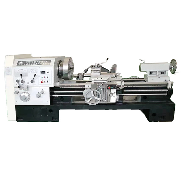

Описание:
Токарный станок YISHUI серии Q13 предназначен для нарезания внутренней и внешней резьбы, включая метрическую и дюймовую резьбу, а также имеет все общие функции обычного токарного станка, такие как обработка внутреннего отверстия, торцевой поверхности валов и дисков, эта серия оснащена конической направляющей планкой, которая позволяет обрабатывать коническую резьбу. Эта серия станков широко используется в промышленности, включая нефтедобычу, добычу полезных ископаемых, химические трубопроводы и геологоразведку, используется для обработки и ремонта бурильных труб, буровых штанг, резьбовых муфт сцепления и т. д.
АртикулЕдиница измеренияQ1313Q1319CQ1322C
ПроизводительностьОткидная Станинамм630/800630/800630/800
Откидная Поперечного Суппортамм340/520340/520340/520
Расстояние Между Центрамимм1500/30001500/30001500/3000
Диапазон Трубной Резьбымм30-12650-19350-220
ШпиндельШирина Направляющеймм550550600
Макс.грузоподъемностьT333
Диаметр Отверстия Шпинделямм130206225
Ступени Частоты Вращения Шпинделя-FWD 18 шагов/REV.9 шаговVF.4 СтупениVF.4 Ступени
Диапазон Частоты Вращения Шпинделяоб/мин30-80020-60020-600
Зажимной ПатронммΦ400 3-кулачковая ручнаяΦ520 4-кулачковый с ручным управлениемΦ520 4-кулачковый с ручным управлением
Револьверная ГоловкаРевольверная Головка/Резцедержатель-Ручной 4-х позиционныйРучной 4-х позиционныйРучной 4-х позиционный
Размер Хвостовика Инструментамм30×3032×3232×32
Механизм ПодачиПеремещение По Оси Xмм320/420320/420320/420
Перемещение По Оси Zмм1350/28501350/28501350/2850
Наклон/Диапазон Подачи По Оси Xмм/об64/0,1-1,5222/0,02-0,4522/0,02-0,45
Наклон/Диапазон Подачи По Оси Zмм/об64/1,6-24,3226/0,07-1,3326/0,07-1,33
Быстрое Перемещение По Оси Xмм/мин230023002300
Быстрое Перемещение По Оси Zмм/мин400040004000
Наклон/Диапазон Метрической Резьбымм50/1-24янв.15янв.15
Наклон/Диапазон ДюймовойрезьбыЧисло ниток резьбы на один дюйм26/14-114.янв14.янв
Задняя БабкаДиаметр Пиноли Задней БабкиммΦ100Φ100Φ100
Скос Пиноли Задней Бабки-МТ5МТ5МТ5
Перемещение Пиноли Задней Бабкимм250250250
ДвигательДвигатель Основного ШпинделякВ111111
Двигатель Быстрого ПеремещениякВ0,30,30,3
Двигатель с Насосом Подачи СожкВ0,1250,1250,125
РазмерШирина×Высотамм1500×15001550×15501650×1550
Длинамм3700/52003700/52003700/5200
ВесМасса НеттоT4,0/5,24,3/5,54,5/5,7
Обратите внимание: длина станины станка может быть изменена в соответствии с реальной рабочей потребностью.
Характеристика
● Большое отверстие шпинделя и двойной зажимной патрон обеспечивают обработку труб большого диаметра.
●Интегральная станина станка принимает высокопрочное железо для реализации.
●Ультразвуковая частотная закалка направляющих обеспечивает хорошую износостойкость.
●Оснащенный устройством конической направляющей планки, станок позволяет обрабатывать конические резьбы.
