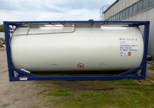

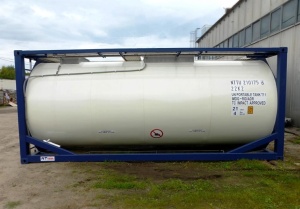

Танк-контейнер объём 21м3 тип Т19, для перевозки водорода фтористого безводного
Обновлено 28.10.2026 994216
Внимание! Цена может быть не актуальной из-за курса валюты, пожалуйста уточняйте!
Тип резервуара
20-футовый полнорамный резервуар ISO, тип UN T19, неизолированный, без парового обогрева.
Размеры рамы
20’ / 8’ / 8’6” (60580°-6 / 24380°-5 / 25910°-5 )
Емкость
21 000 литров +/- 2%
Максимально допустимая масса брутто (M.G.W.)
36 000 кг
Тара
5650 кг +/- 3%
Максимальная полезная нагрузка
30 350 кг
Рабочее давление
6,67 бар
Испытательное давление
10,0 бар
Макс. Допустимый вакуум
0,41 бар
Расчетная температура
от -40˚C до +65˚C
Материал сосуда
ASME SA516/516M Gr.60 N
Толщина корпуса
номинальная 10 мм
Толщина концов
10 мм
Допуск на коррозию
1 мм
Материал рамы
SPA-H или аналогичный
От рамы до оболочки
Q345D
Угловые отливки
ISO 1161 – 8 шт.
Нормы проектирования сосудов
ASME VIII, раздел 1.
Инспекционное агентство
BV  Bureau Veritas  (Бюро Веритас)
Перевозимый груз
ВОДОРОД ФТОРИСТЫЙ БЕЗВОДНЫЙ № ООН 1052
Штабелирование
10 шт.
Сборка люка
1 люк JIS16K 500A с плоскими болтами и тремя подъемными ручками на крышке люка
Узел предохранительного клапана
Установлен 1 фланцевый предохранительный клапан Fort Vale 3ʺ дюйма оснащенный разрывной мембраной, держателем диска и манометром, без защитного кожуха манометра.
Давление срабатывания клапана: 7,31 бар, номинал диска 8,04 бар.
Клапан воздушной (газовой) магистрали
1 JIS16K 25A, оснащенная коленчатым соединителем 90° и угловым клапаном NITTO AT-B25A, оканчивающимся угловым соединителем 90° на выпускном отверстии клапана, с привинченным глухим фланцем JIS16K 25A.
Верхнее устройство слива/налива
1 JIS16K 40A, оснащенная переходным фланцем, включающим сифонную трубку полной длины DN40 и угловой соединитель 90°, а затем оснащенная угловым клапаном NITTO AT-B40A, заканчивающимся угловым соединителем 90° на выходе клапана с болтовым соединением JIS16K. 40А глухой фланец
Дорожка
Полноценный проход, включающий решетку из морского алюминия, которую можно опустить для облегчения работы клапана.
Лестница
из нержавеющей стали с противоскользящими перекладинами
Пластина заземления
1, приварена к задней части нижней рамы емкости
Держатель для документов
1 шт., трубчатый ПВХ.
Предоставляем международный сертификат морского регистра (Lloyd's Register)!!!
