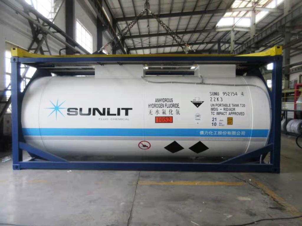

Технические характеристики:
20-фут танк-контейнер UN Т20, полнокаркасная рама, неизолированный, без парового подогрева с противоударными перегородками
Материал цистерны
Толстолистовая углеродистая сталь для сосудов высокого давления A 516 Grade 60 [415] / SA 516 Grade 60 [415]
Материал рамы
Низколегированная высокопрочная конструкционная сталь GB/T 1591-94-Q345D

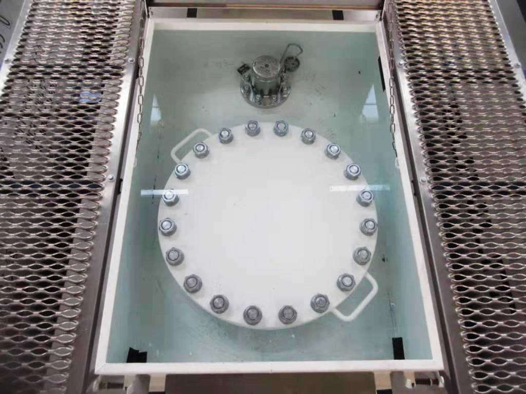

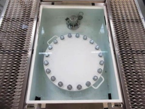

Люк
JIS 500мм PN 16– Крышка с плоским болтовым (16 болтов) креплением.
Узел предохранительного клапана
2,5-дюймовый фланцевый предохранительный клапан; установочное давление 11 бар
Разрывной диск
ND80, с разрывной мембраной, разрывное давление 12,1 бар

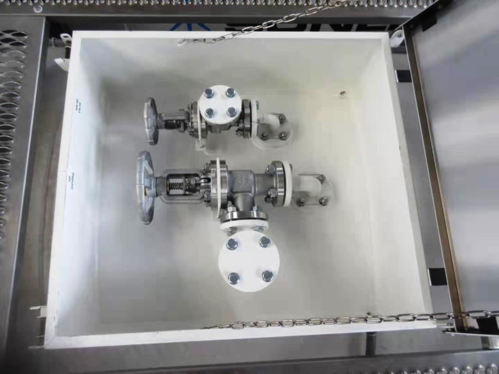

Газофазный клапан в сборе
DN 25 Фланцевое соединение на цистерну, оснащен угловым клапаном Nitto AT-B25A; интерфейс - фланец  JIS25 PN16 фланцевый болт
Жидкофазный клапан в сборе
Фланец резервуара DN40, оснащенная на полную длину сифонной трубой DN 40, заканчивающейся
Nitto AT-B40A угловым клапаном и глухим фланцем с болтовым креплением JIS 40
Защитные короба
Два короба с закрывающейся крышкой;
В центральном находится люк и предохранительный клапан;
Задняя разливочная коробка содержит соединение газовой фазы и соединение жидкой фазы.
Дренажные трубы установлены на каждой стороне каждой верхней коробки.
