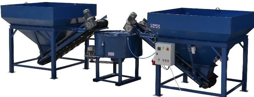

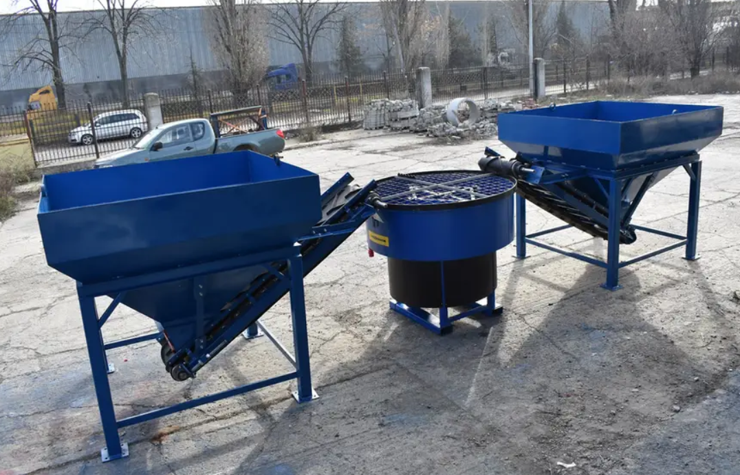

Компоненты:
- Бункер 1 – емкость 2 м3
- Бункер 2 – емкость 2 м3
- конвейерные ленты
- электрическая панель
Дозировка осуществляется с помощью таймера.
Дозировка воды – настройка цифрового дисплея
Электрический вибратор на бункерах
Цемент добавляется вручную
Заслонка смесителя открывается вручную

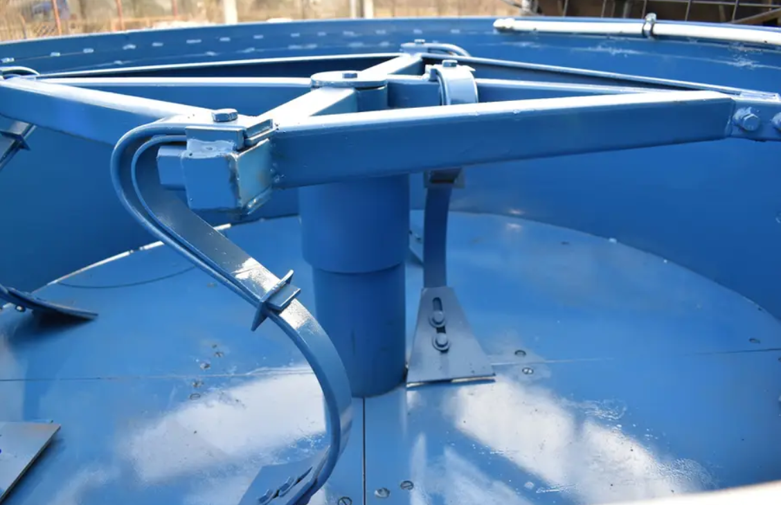

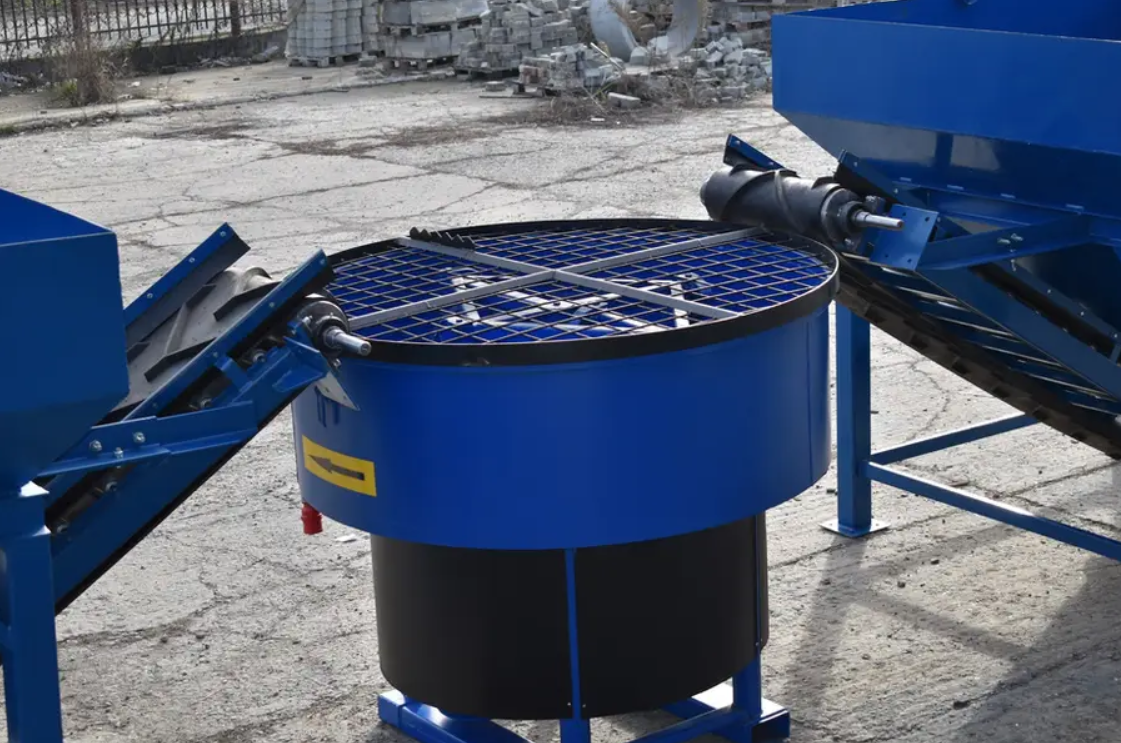

Смеситель:
MX500/MX300
- Стенки и дно смесителя покрыты износостойкими пластинами.
- сменные смесительные зубы из твердого сплава.
- защитная сетка
