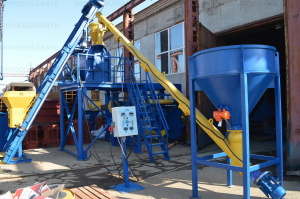

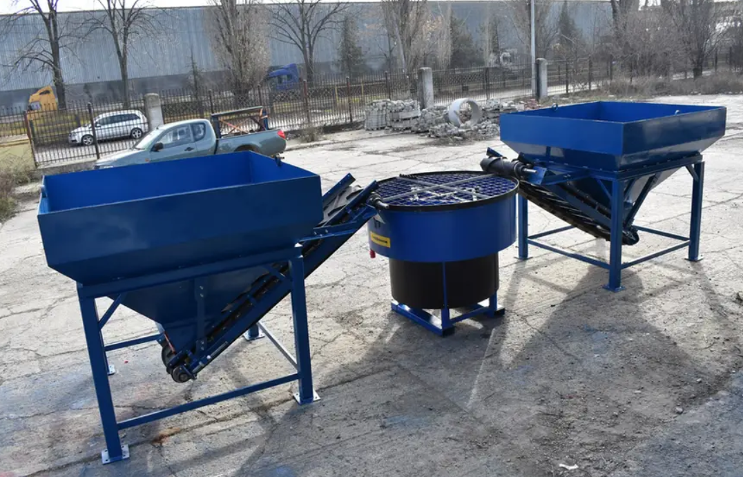

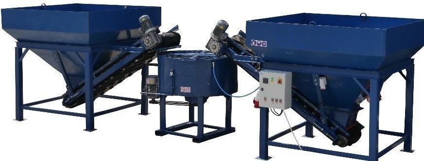

Бетонный мини завод полуавтоматический SUMAB 3 м3/час
Обновлено 19.05.2026 994802

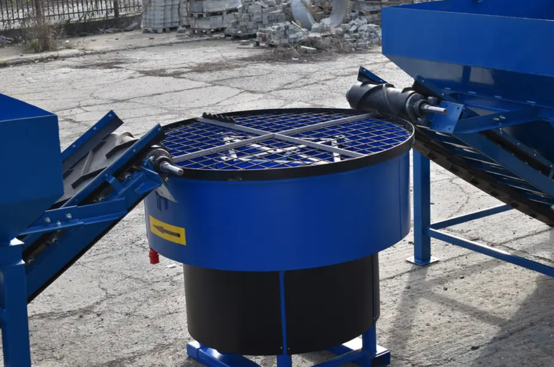

Компоненты:
- Бункер 1 – емкость 2 м3
- Бункер 2 – емкость 2 м3
- конвейерные ленты
- электрическая панель
Дозировка осуществляется с помощью таймера.
Дозировка воды – настройка цифрового дисплея
Электрический вибратор на бункерах
Цемент добавляется вручную
Заслонка смесителя открывается вручную

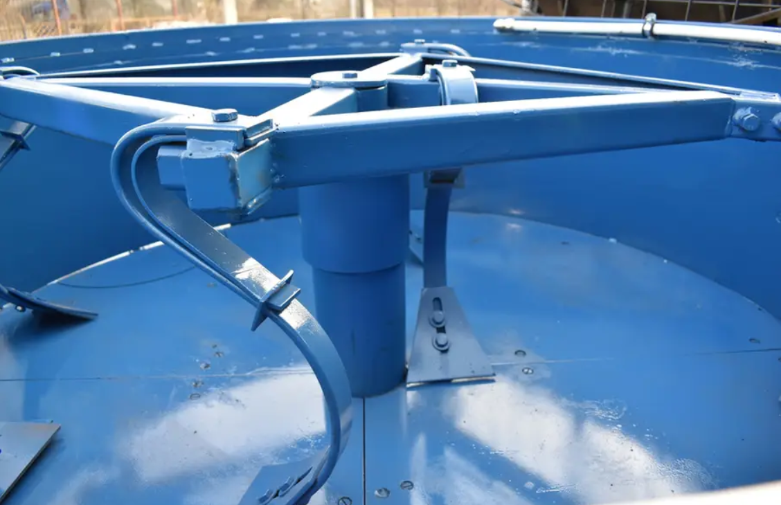

Смеситель:
MX500/MX300
- Стенки и дно смесителя покрыты износостойкими пластинами.
- сменные смесительные зубы из твердого сплава.
- защитная сетка
MX300
Полезный объем:
Мокрый бетон: 300 литров
Сухой бетон: 200 литров
Производительность:
2,4 м3 сухого бетона/час
Мощность:
5,5 кВт (380 В)
Габаритные размеры: 1,40х1,40х1,40м.
Масса: 650 кг
MX500
Полезный объем:
Мокрый бетон: 500 литров
Сухой бетон: 350 литров
Производительность:
3,5 м3 сухого бетона/час
Мощность:
11 кВт (380 В)
Габаритные размеры: 1,70 х 1,70 х 1,40м.
Масса: 900 кг
Весы цементные 300 кг.
Подача с помощью компрессора
Шнек подачи цемента
Длина: 5,6 м; двигатель 2,2 кВт, диаметр 139мм
Подача цемента в миксер
Цементный силос
Объем: 24 м3
Лестница и перила в верхней части
Силос оборудован клапаном сброса давления,
индикатором низкого объема и флюидизатором.
внутренний диаметр 2500 мм;
Высота цилиндрической оболочки 4500 мм;
Высота конического днища 1700 мм;
Габаритная высота, вкл. перила 8700 мм.
Вес нетто: около 4000 кг.
Конвейерная лента
Полезная длина 6м
Ширина ремня 500мм.
Резиновая лента толщиной 7 мм с 3 вставками.
Двигатель 1,5 кВт (380 В)
