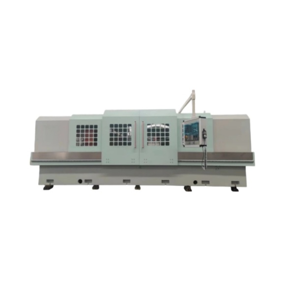

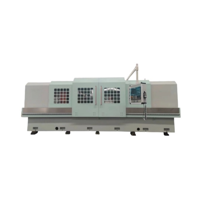

Внутришлифовальный станок с ЧПУ MKZXY009A
Обновлено 29.08.2025 997194
  • Модель: MKZXY009A
  • Диапазон шлифования отверстий: Ø 40–250 мм
  • Максимальный диаметр обработки (над станиной): 650 мм
  • Ход механизма подачи: 70 мм
  • Максимальная глубина шлифования отверстия: 1 000 мм
  • Максимальная длина устанавливаемой заготовки: 2 200 мм
  • Максимальный ход подвижного стола (Z-ось): 1 250 мм
  • Расстояние от центра шпинделя бабки до поворотной плиты: 450 мм
  • Расстояние от центра шпинделя бабки до нижней поверхности станины: 1 290 мм
  • Угол поворота бабки: 10 °
  • Скорость перемещения стола (Z-ось): 0,1 – 5 м/мин
  • Скорость перемещения стола (X-ось): 0,1 – 5 м/мин
  • Скорость вращения заготовки (частотное бесступенчатое регулирование): 0 – 580 об/мин
  • Скорость вращения шпинделя шлифовального круга (частотное бесступенчатое регулирование): 0 – 10 000 об/мин
  • Разрешение шлифовальной бабки (X-ось): 0,001 мм
  • Разрешение стола (Z-ось): 0,001 мм
  • Повторяемость позиционирования шлифовальной бабки (X-ось): ± 0,003 мм
  • Повторяемость позиционирования стола (Z-ось): ± 0,005 мм
  • Люфт стола (Z-ось): ≤ 0,01 мм
  • Давление в гидросистеме: 1,0 – 1,3 МПа
  • Давление в системе смазки: 0,15 МПа
  • Производительность гидронасоса: 50 л/мин
  • Производительность охлаждающего насоса: 100 л/мин
  • Суммарная мощность: ~ 20 кВт
  • Вес: ~ 20 000 кг
