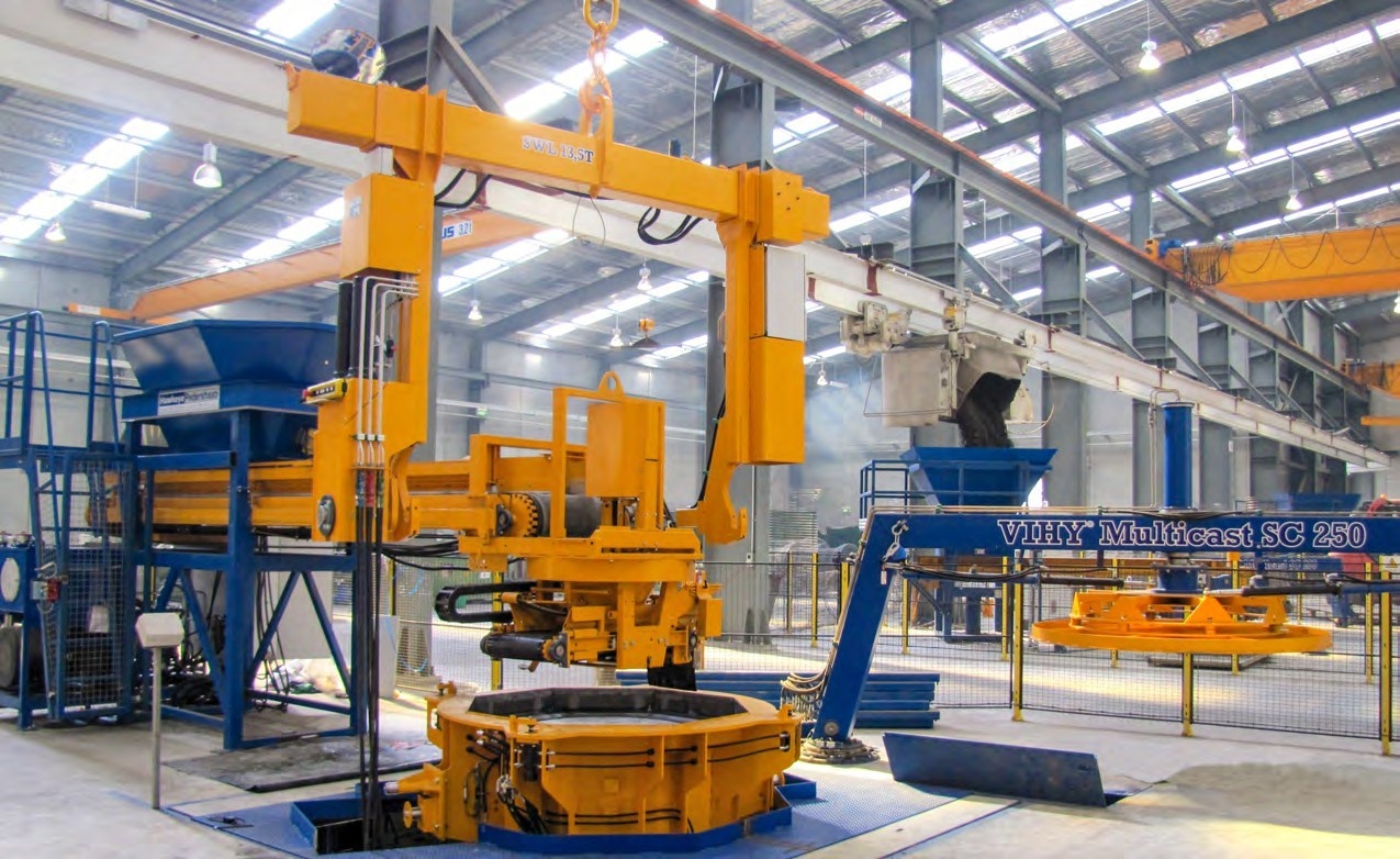

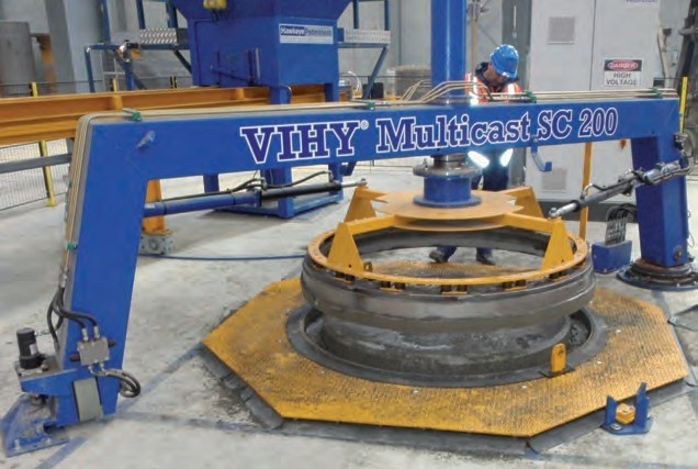

Multicast — идеальная машина для высококачественного производства широкого ассортимента инфраструктурных изделий, таких как армированные и неармированные трубы, круглые и некруглые трубы, основания колодцев, стояки и конусы, изделия большого диаметра, обсадные трубы, обсадные трубы и прямоугольные водопропускные трубы.
Машина Multicast может быть сконфигурирована из ряда модульных компонентов, что позволяет адаптировать ее под любые потребности.

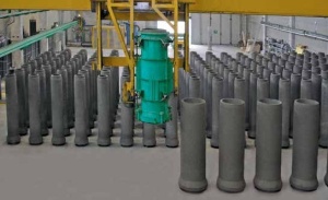

Машина Multicast — идеальное решение для специальных применений, таких как футерованные и обсадные трубы. Машина может поставляться в специальной версии длиной 3 м, что часто является предпочтительной длиной изделия для обсадных труб.
Машина также может поставляться со специальным пневматическим оборудованием для производства бетонных труб с футерованными трубами из ПНД, ПВХ и стеклопластика. Все эти особенности позволяют производителю бетона предлагать на рынке широкий ассортимент инфраструктурной продукции, используя всего одну установку.

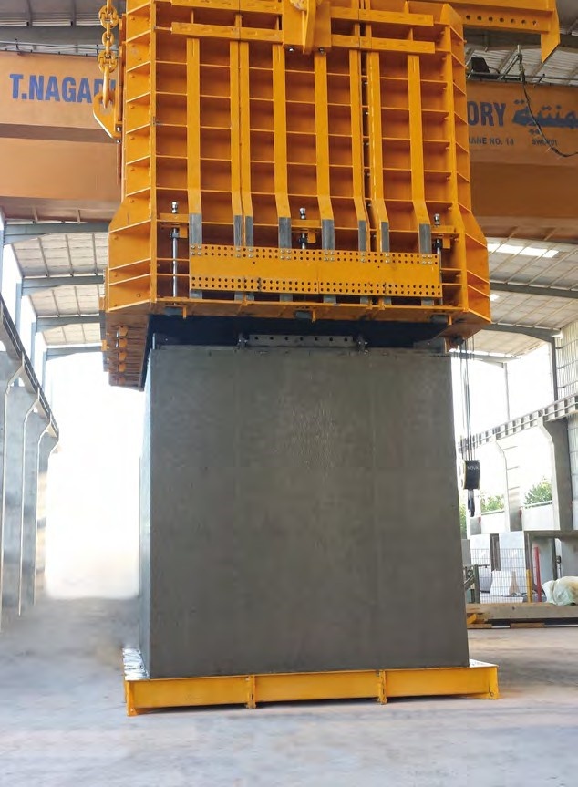

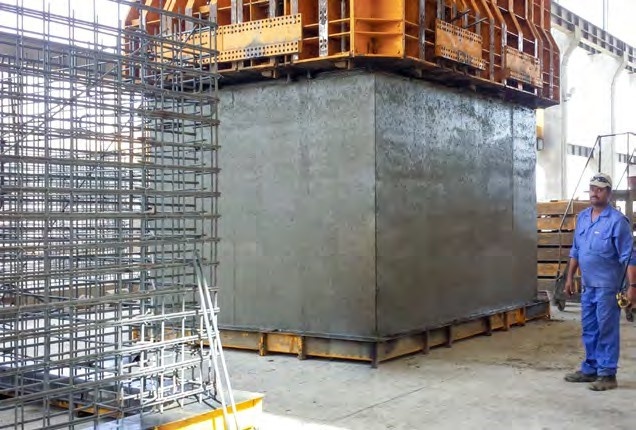

Уникальные решения для прямоугольных водопропускных труб:
Машина Multicast может поставляться с различными вибрационными системами, специально разработанными для производства прямоугольных водопропускных труб, включая ряд вибростолов, рассчитанных на различные максимальные нагрузки. Изделия разных размеров; или синхронизированные стержневые вибраторы во внутренней форме. В дополнение к Multicast мы предлагаем модульную систему коробчатой формы. Модульная форма и компоненты соединительного кольца могут быть сконфигурированы для производства коробок различных размеров с использованием одного набора компонентов.

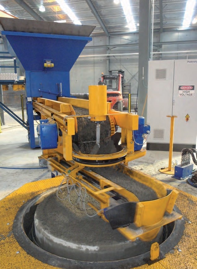

Все операции машины Multicast механизированы и контролируются с центрального пульта оператора.
Машина может быть оснащена ручным, полуавтоматическим или полностью автоматическим управлением. После заполнения формы, вибрации и прессования готовое изделие с помощью мостового крана выгружается из машины, полностью закрепленной во внешнем кожухе. Сборка транспортируется в зону отверждения и немедленно извлекается из формы. Затем кожух возвращается в машину Multicast для дальнейшего производства.
Требуется всего один или два оператора машины в зависимости от типа изготавливаемого изделия и уровня автоматизации.

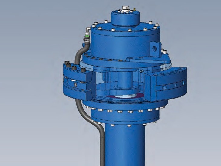

Вибропогружатель VIHY:
Вибропогружатель VIHY — ведущий в отрасли вибратор. Высокоточная конструкция с сухим картером и масляной смазкой обеспечивает скорость и мощность, непревзойденные среди конкурентов, — максимальную мощность уплотнения, снижение расхода цемента и максимальную плотность бетона — даже для очень толстостенных труб.
Компания HawkeyePedershaab также предлагает программу обмена вибраторов!
Если вибратор нуждается в обслуживании или ремонте, новый вибратор отправляется клиенту, а старый возвращается в HawkeyePedershaab для обслуживания или ремонта.
Это сокращает время простоя, если у клиента нет запасного вибратора на складе, и снижает эксплуатационные расходы клиента, поскольку он платит только за ремонт старого вибратора.
