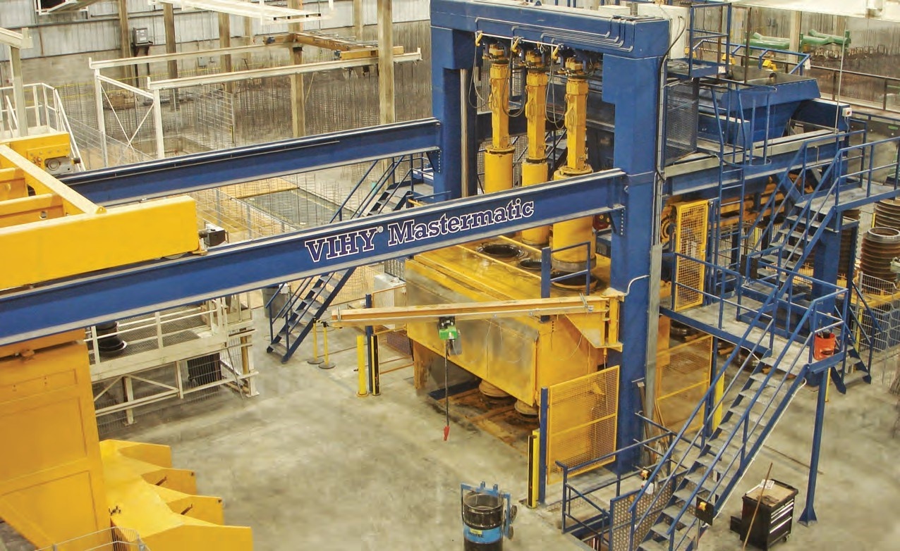

Технология Mastermatic обеспечивает быстрое заполнение и равномерное уплотнение.
С помощью машины Mastermatic HawkeyePedershaab VIHY от Afinitas компания предлагает идеальное решение для массового производства высококачественных армированных и неармированных бетонных труб – как круглого, так и некруглого сечения.
Ключевым преимуществом Mastermatic является передовая технология уплотнения с выдвижным сердечником, которая быстро заполняет и равномерно уплотняет бетон по всей длине трубы.

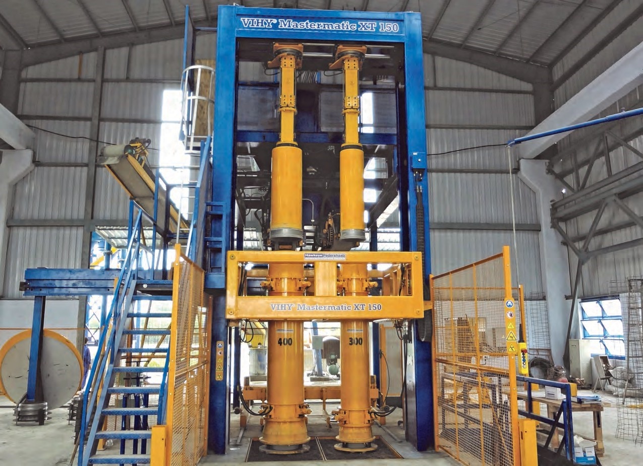

Вот как протекает типичный производственный цикл Mastermatic:

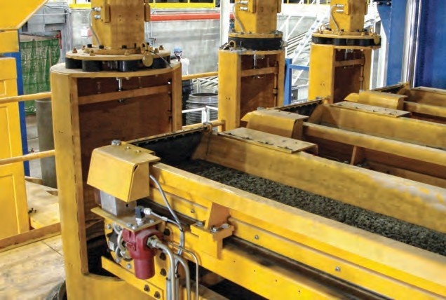

  • Специальные ленточные питатели подают бетон в форму на каждой производственной станции машины.
  • Используя технологию подъемного сердечника с системой роторного уплотнителя (CRS), машина быстро заполняет и быстро уплотняет бетон.
  • Интегрированный процесс формования цапф обеспечивает точное и равномерное позиционирование профильного кольца на протяжении всего цикла заполнения, обеспечивая правильную длину труб.
  • Разгрузка может осуществляться автоматически или с помощью электрической тележки. Подача поддонов осуществляется с задней стороны машины, а готовая продукция – с передней.

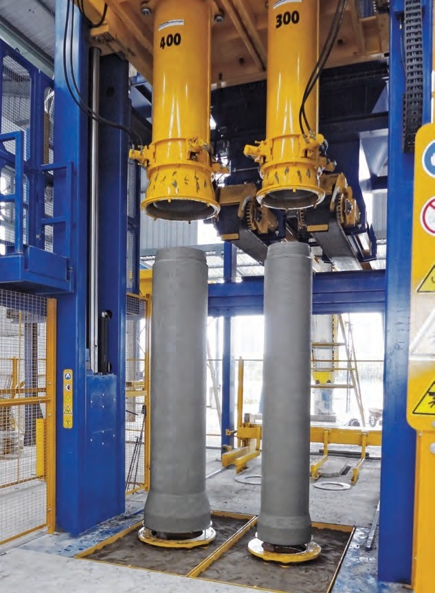

Работа на нескольких станциях:
В зависимости от модели машины и размера трубы, Mastermatic XT может производить две и даже три бетонные трубы одновременно.
Поскольку каждая станция Mastermatic оснащена отдельными подающими лентами и системой управления, машина может производить трубы разного диаметра на каждой станции без ущерба для качества. Преимущества заключаются в снижении первоначальных инвестиций в формовочное оборудование и повышении производственной гибкости.

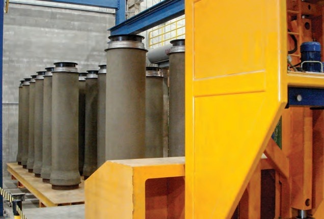

Распалубка в машине снижает затраты
После завершения процессов заполнения, уплотнения и формовки цапф Mastermatic автоматически распалубливает изделие, готовое к выгрузке с помощью тележки для продукции или автоматического разгрузочного устройства. Мостовой кран не требуется, что минимизирует занимаемую площадь и снижает капитальные затраты.
Быстрая смена формы:
Простые быстросъемные насадки Mastermatic и модульные формовочные компоненты устраняют необходимость в трудоемкой настройке и выравнивании формы на машине. Формы можно сменить всего за тридцать минут, что позволяет производителям труб быстро реагировать на внезапные потребности рынка.
