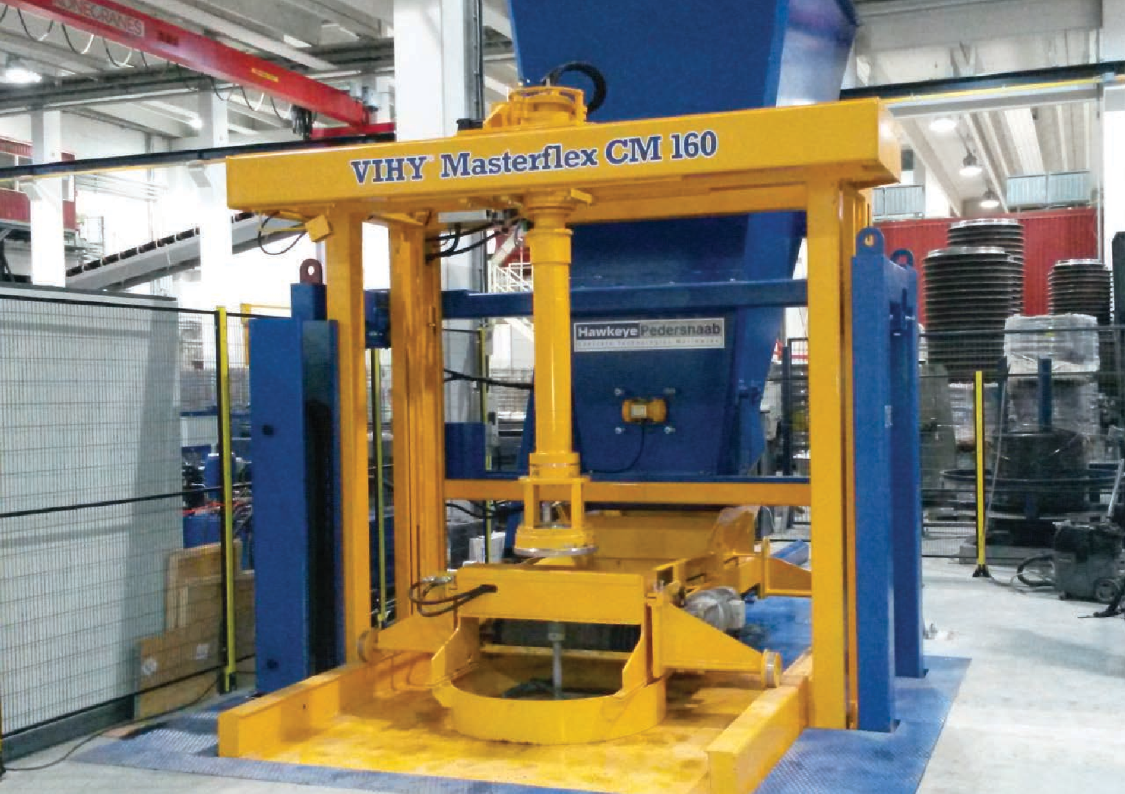

Машина VIHY Masterflex — это универсальная машина для производства бетонных труб и колодцев как круглого, так и некруглого сечения.
Опционально – спаренная установка – в 2 раза больше производительность.

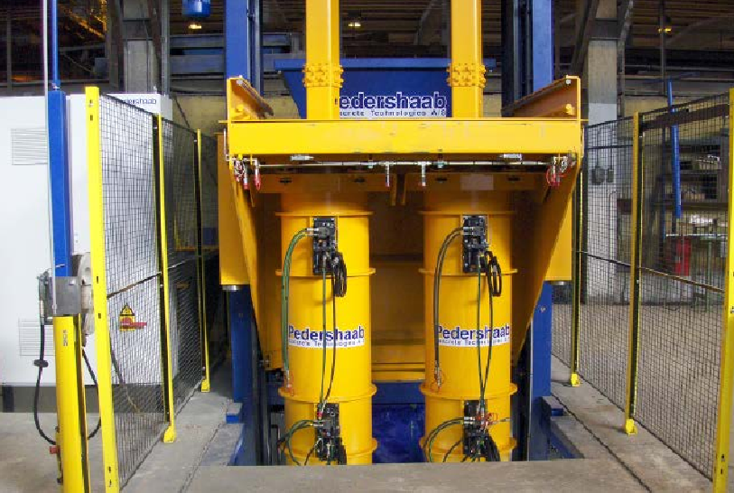

Виброуплотнение сердечников VIHY:
Машина VIHY Masterflex оснащена синхронизированными сердечниками.
Конструкция этого вибратора с масляной смазкой и его прецизионное качество изготовления обеспечивают непревзойденную скорость и мощность по сравнению с другими вибраторами на рынке.
Это обеспечивает максимально возможное уплотнение при минимальном расходе цемента — даже в самых неблагоприятных производственных условиях.

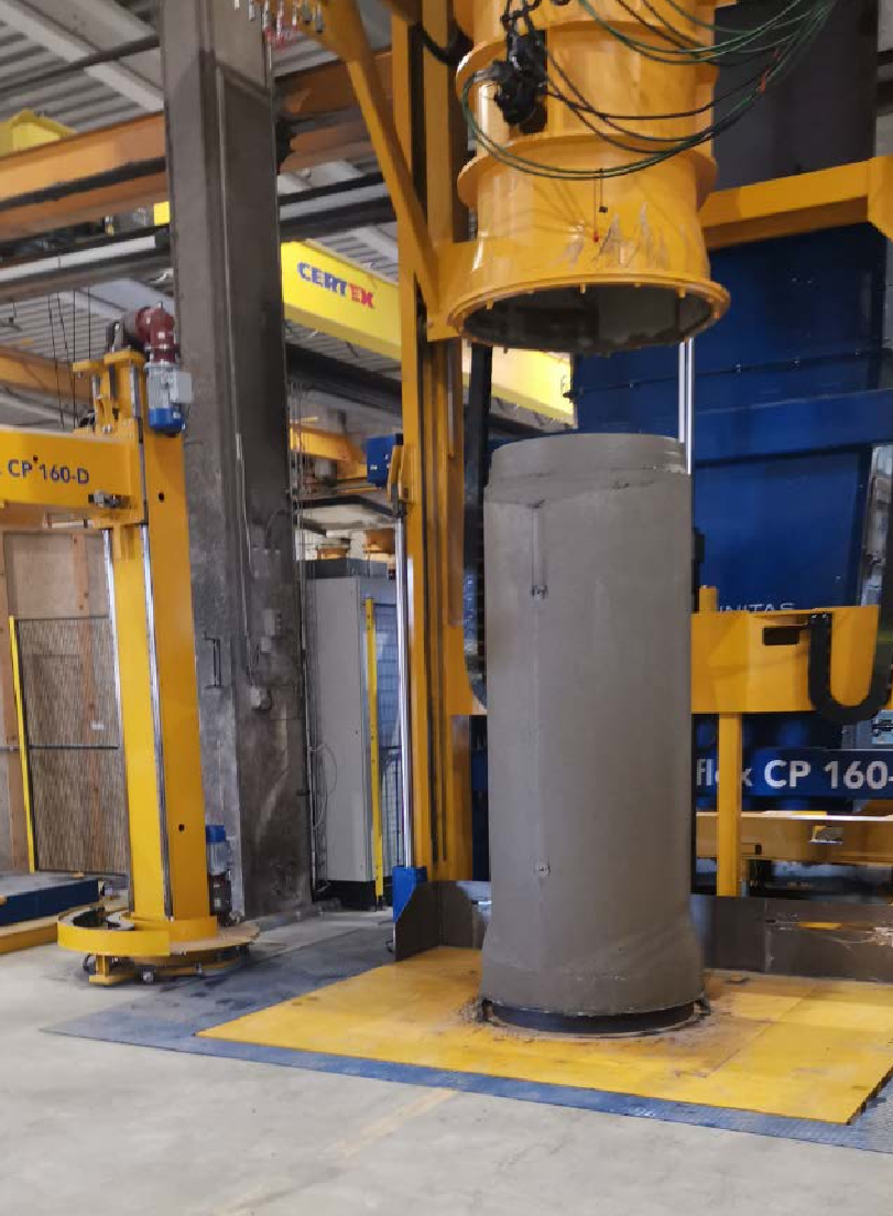

Полностью автоматический производственный цикл:
Машина VIHY Masterflex разработана для работы в полностью автоматическом режиме. Это позволяет оператору машины выполнять другие операции во время производственного цикла, такие как подготовка колец поддонов для следующего цикла и установка колец на изделия предыдущего цикла. Это снижает трудозатраты на заводе и повышает производительность.

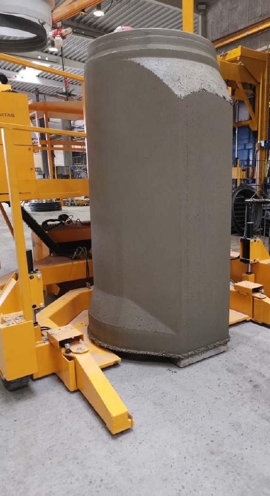

Распалубка изделий в машине:
Изготовление изделий осуществляется под землей, в котловане.
После завершения процессов заполнения, уплотнения и формовки патрубков машина автоматически распалубливает изделие и поднимает его на уровень пола, чтобы его можно было выгрузить с помощью тележки для продукции или вилочного погрузчика.
Это устраняет необходимость в мостовом кране и позволяет эксплуатировать машину в любом здании, снижая капитальные затраты.
