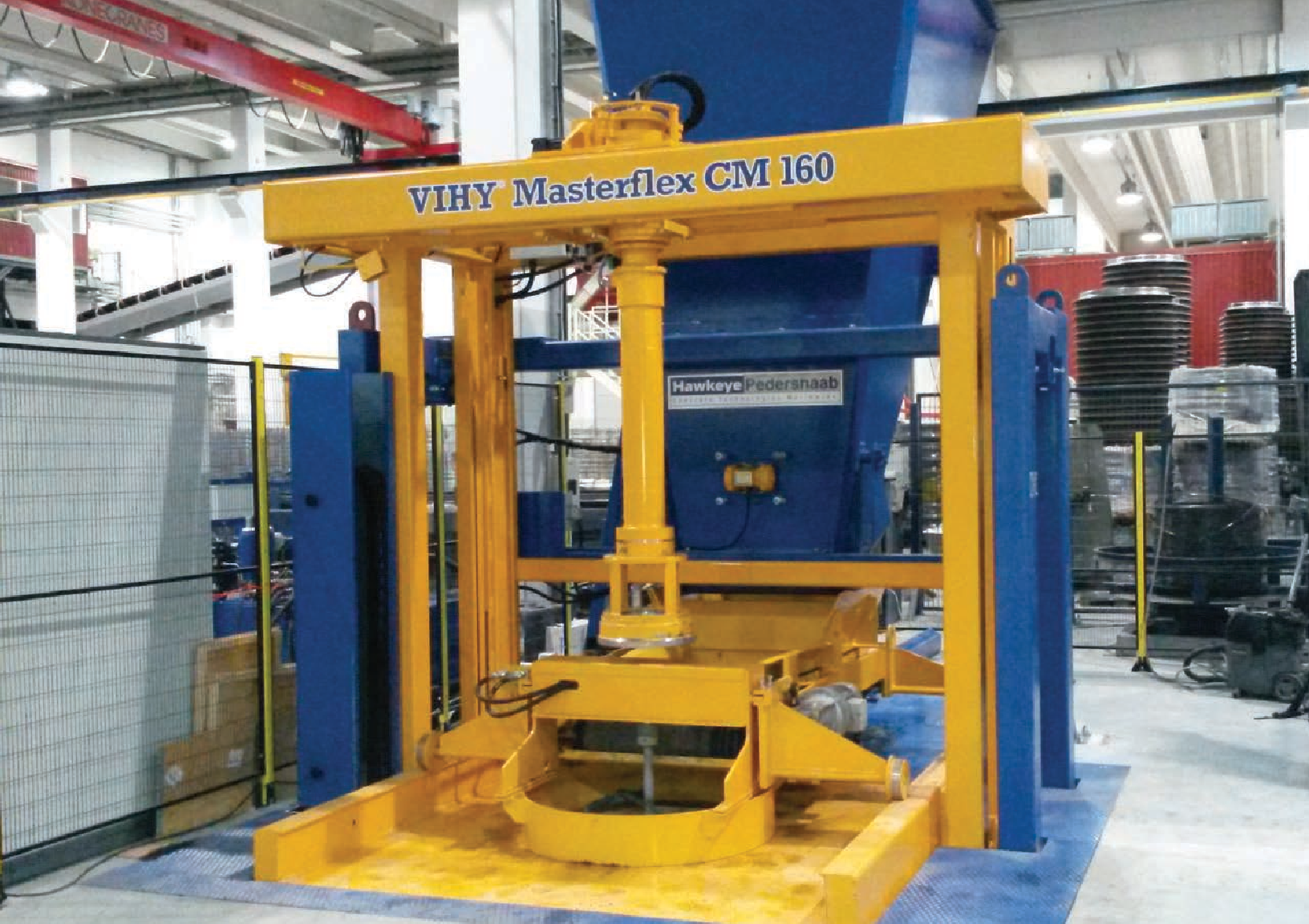

Универсальное производство из сухого бетона:
  • Полностью автоматизированное
  • Виброуплотнение сердечников VIHY
  • Универсальная машина для производства труб и колодцев
  • Распалубка изделий без снятия формы
Машина VIHY Masterflex — это универсальная машина для производства бетонных труб и колодцев как круглого, так и некруглого сечения.
Опционально – спаренная установка – в 2 раза больше производительность.

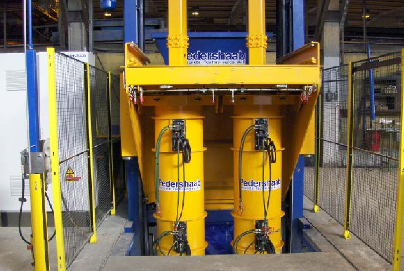

Виброуплотнение сердечников VIHY:
Машина VIHY Masterflex оснащена синхронизированными сердечниками.
Конструкция этого вибратора с масляной смазкой и его прецизионное качество изготовления обеспечивают непревзойденную скорость и мощность по сравнению с другими вибраторами на рынке.
Это обеспечивает максимально возможное уплотнение при минимальном расходе цемента — даже в самых неблагоприятных производственных условиях.

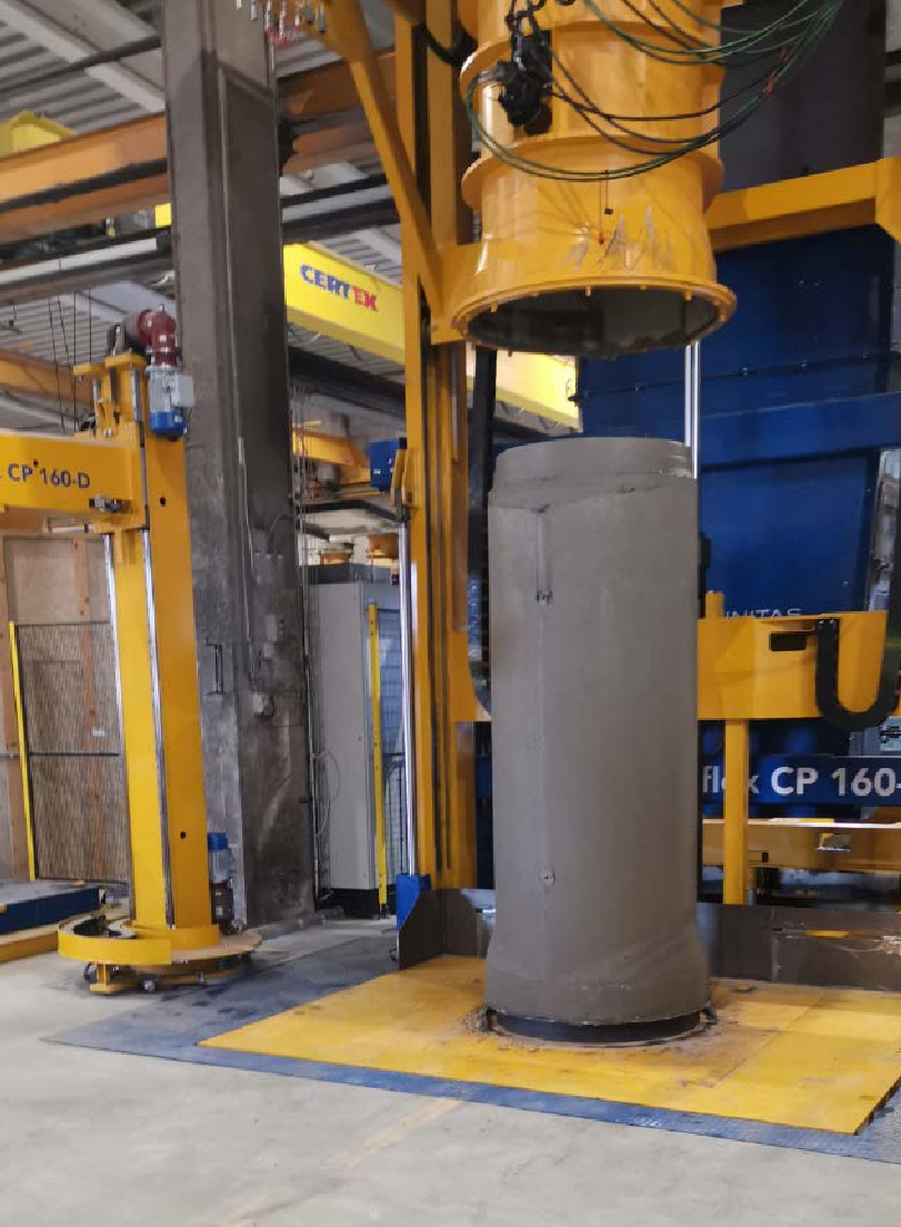

Полностью автоматический производственный цикл:
Машина VIHY Masterflex разработана для работы в полностью автоматическом режиме. Это позволяет оператору машины выполнять другие операции во время производственного цикла, такие как подготовка колец поддонов для следующего цикла и установка колец на изделия предыдущего цикла. Это снижает трудозатраты на заводе и повышает производительность.

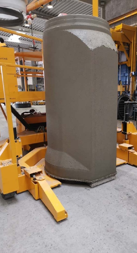

Распалубка изделий в машине:
Изготовление изделий осуществляется под землей, в котловане.
После завершения процессов заполнения, уплотнения и формовки патрубков машина автоматически распалубливает изделие и поднимает его на уровень пола, чтобы его можно было выгрузить с помощью тележки для продукции или вилочного погрузчика.
Это устраняет необходимость в мостовом кране и позволяет эксплуатировать машину в любом здании, снижая капитальные затраты.
Производственная мощность:
В зависимости от размеров изготавливаемых изделий, машины VIHY Masterflex могут выполнять до 20 циклов в час и способны производить до 50 000 тонн бетонных труб в год при односменной работе.
Значения основаны на неармированных изделиях без каких-либо литых элементов, таких как ступени или подъемные анкеры.
Предполагается, что на извлечение готового изделия и установку нового поддона в машину уходит не более 45 секунд.
Значения в скобках соответствуют производительности при работе с двумя трубами, если эта функция доступна на машине.
Трубы длина 2500 мм: 6-14 шт/ час. (зависит от диаметра) 28 шт./ч спаренная установка.
Кольца длина 1 м: 10-20 шт/час. (зависит от диаметра) 40 шт./ч спаренная установка.
Диаметр изделий: 300-2000 мм.
