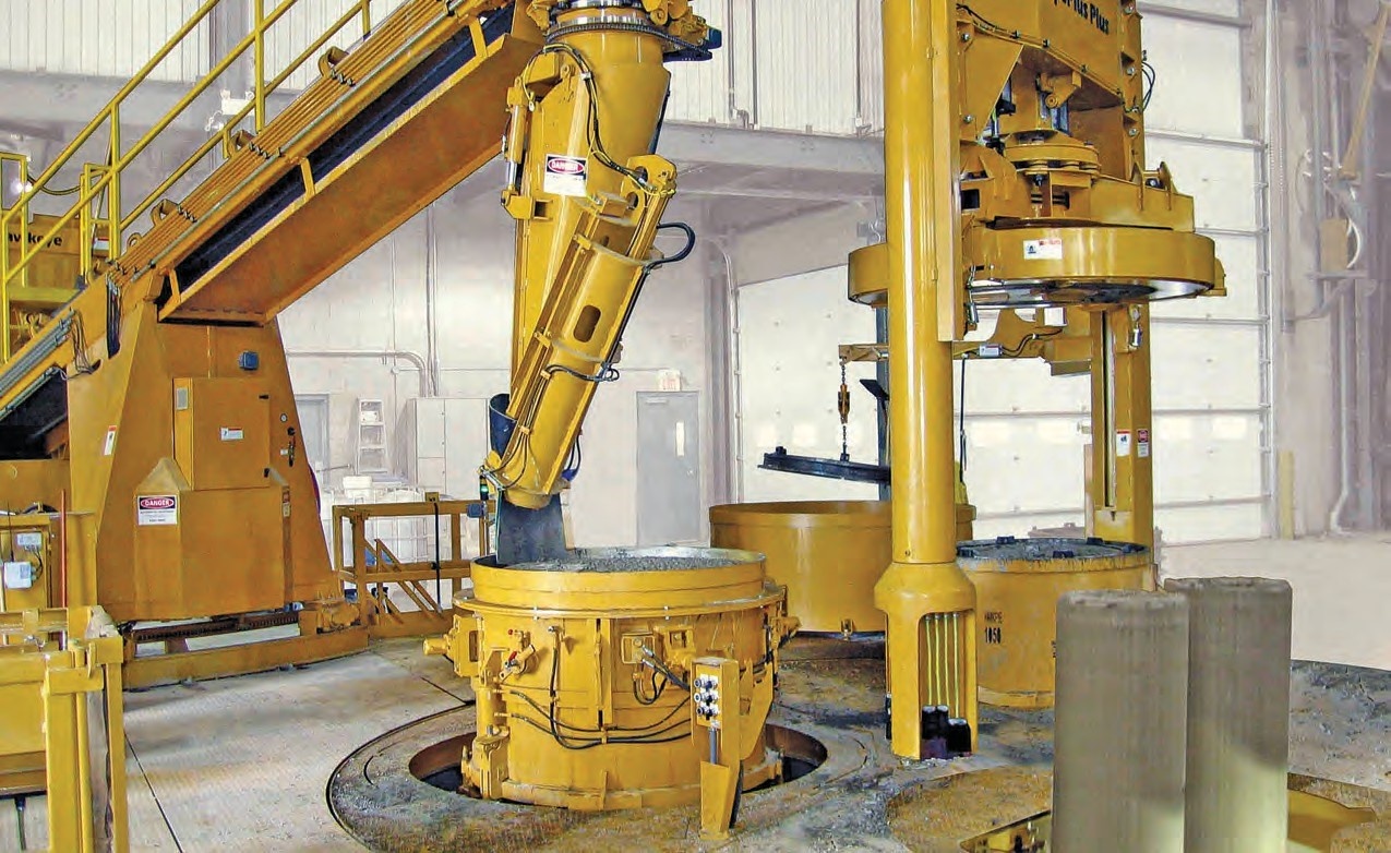

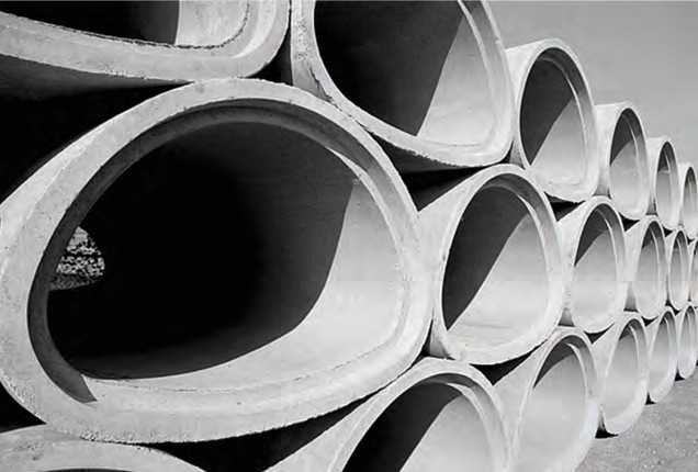

Машина PipePlus может производить арочные, круглые, эллиптические и обсадные трубы, а также полный ассортимент изделий для колодцев и водосборников.

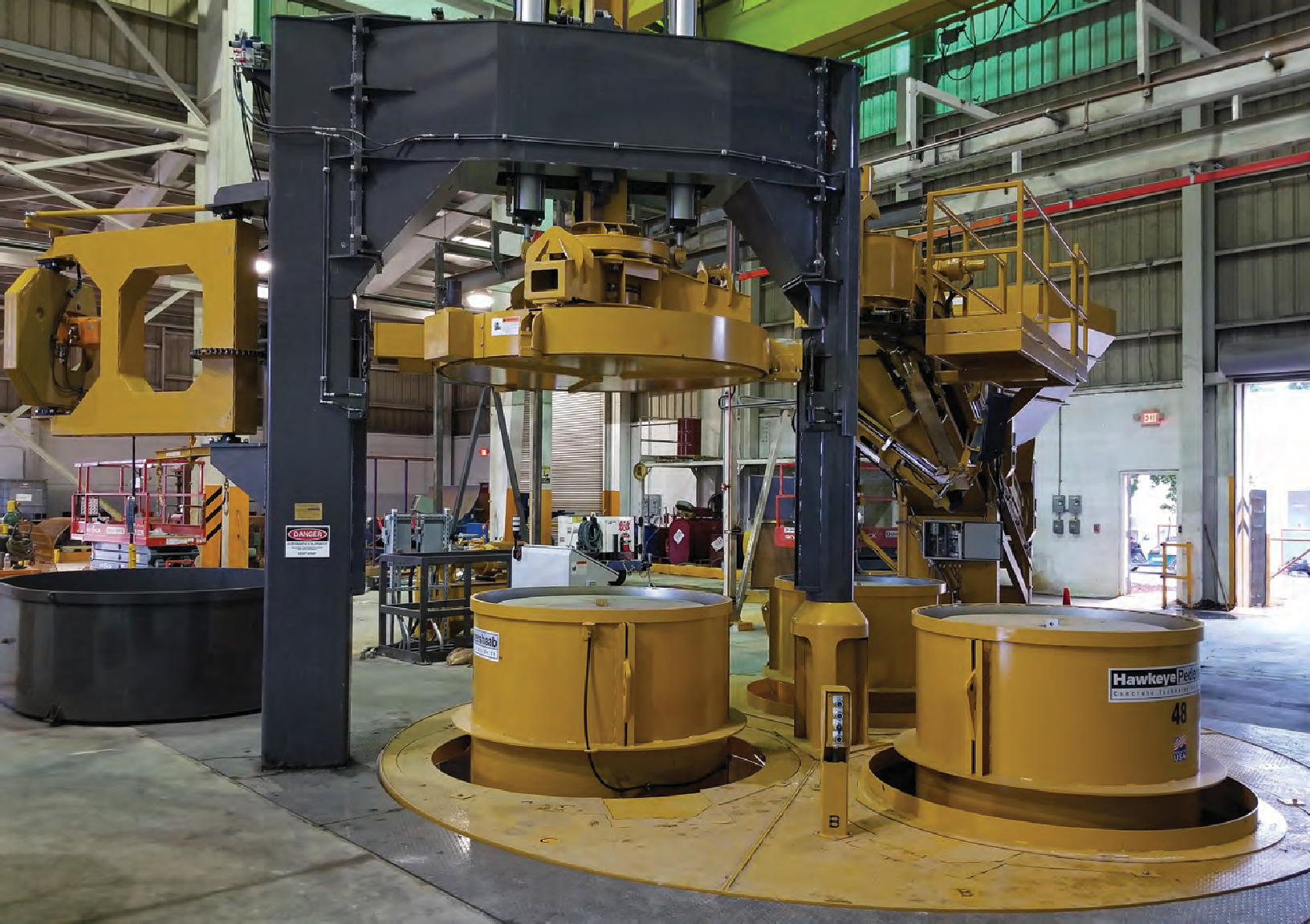

Роторный станок с тремя станциями и поворотным столом обеспечивает универсальность и высокую производительность.
  • Простота эксплуатации и обслуживания
  • Высокая гибкость
  • Расширение производительности благодаря использованию нескольких форм
  • Быстрая смена форм
Идеальный станок для начала деятельности или опытного производителя ЖБИ.
Компания Afinitas предлагает вам простую, надежную и простую в эксплуатации машину для производства бетонных труб и колодцев HawkeyePedershaab PipePlus.
Станок PipePlus доступен с многоформными модулями и производит трубы в количествах, сопоставимых с более дорогими станками.
Кроме того, PipePlus отличается гибкостью производства и возможностью смены форм всего за 10 минут, что позволяет производителям планировать специальные заказы и поддерживать низкие складские запасы.
Производительность:
В зависимости от модели типовая установка PipePlus обеспечивает годовую производительность от 60 000 до 70 000 тонн продукции, при работе в одну смену.
Преимущества системы:
Простота эксплуатации и обслуживания.
Afinitas понимает необходимость повышения эффективности вашего производства. По этой причине мы используем готовые компоненты везде, где это возможно, чтобы упростить эксплуатацию и обслуживание PipePlus.
Вот как это работает:
  • Желоб бетонораспределителя автоматически подстраивается под размер формы на станции заливки и начинает подачу бетона в форму.
  • Скорость подачи и настройки вибрации сохраняются в ПЛК для каждого типа продукта (также доступно ручное управление).
  • После установки формовщика шпунта в заполненную форму автоматически запускается цикл прессования.
  • Прессовочная головка прижимает формовщик шпунта, формируя стык, заглаживает поверхность стыка и возвращается в исходное положение для следующей трубы.
  • Для дополнительной гибкости бетонные трубы можно выгружать из машины с помощью автоматического или обычного мостового крана.
Высокая производительность, гибкость.
Трехпозиционная конструкция поворотного стола PipePlus позволяет сложить этапы заполнения, прессования и зачистки, что ускоряет производственный цикл и повышает производительность.
Помимо эффективности, поворотный блок позволяет одновременно производить трубы 3-х различных размеров и форм.
