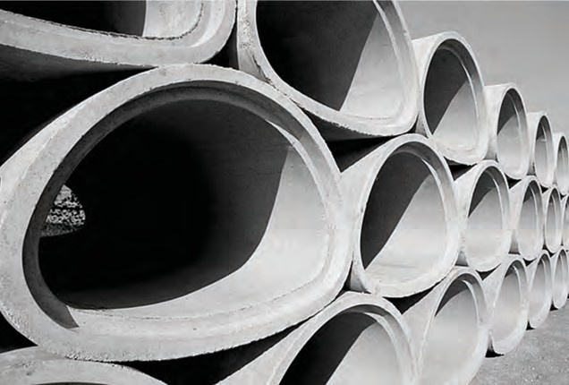

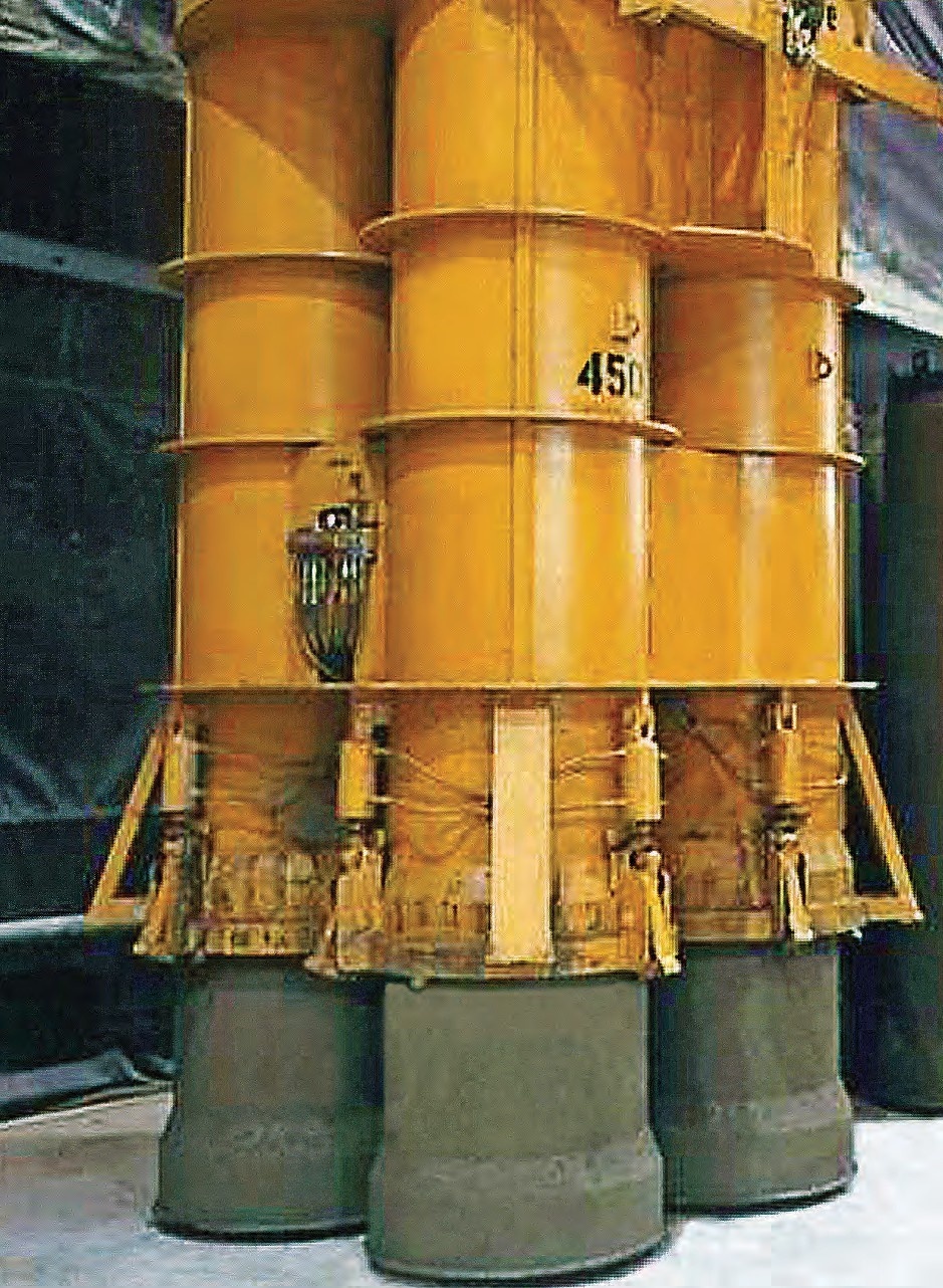

Машина PipePlus может производить арочные, круглые, эллиптические и обсадные трубы, а также полный ассортимент изделий для колодцев и водосборников.

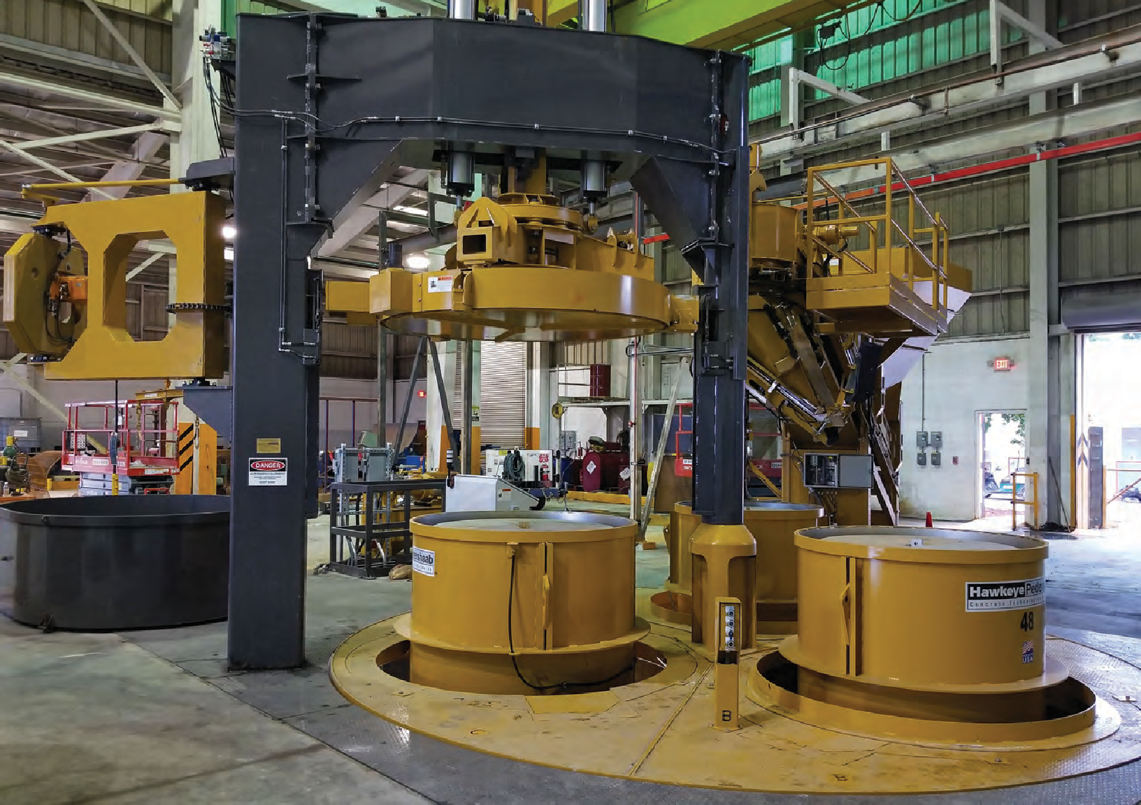

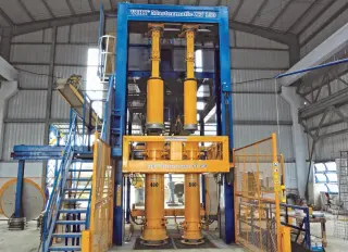

Роторный станок с тремя станциями и поворотным столом обеспечивает универсальность и высокую производительность.
  • Простота эксплуатации и обслуживания
  • Высокая гибкость
  • Расширение производительности благодаря использованию нескольких форм
  • Быстрая смена форм
Идеальный станок для начала деятельности или опытного производителя ЖБИ.
Компания Afinitas предлагает вам простую, надежную и простую в эксплуатации машину для производства бетонных труб и колодцев HawkeyePedershaab PipePlus.
Станок PipePlus доступен с многоформными модулями и производит трубы в количествах, сопоставимых с более дорогими станками.
Кроме того, PipePlus отличается гибкостью производства и возможностью смены форм всего за 10 минут, что позволяет производителям планировать специальные заказы и поддерживать низкие складские запасы.

Вот как это работает:

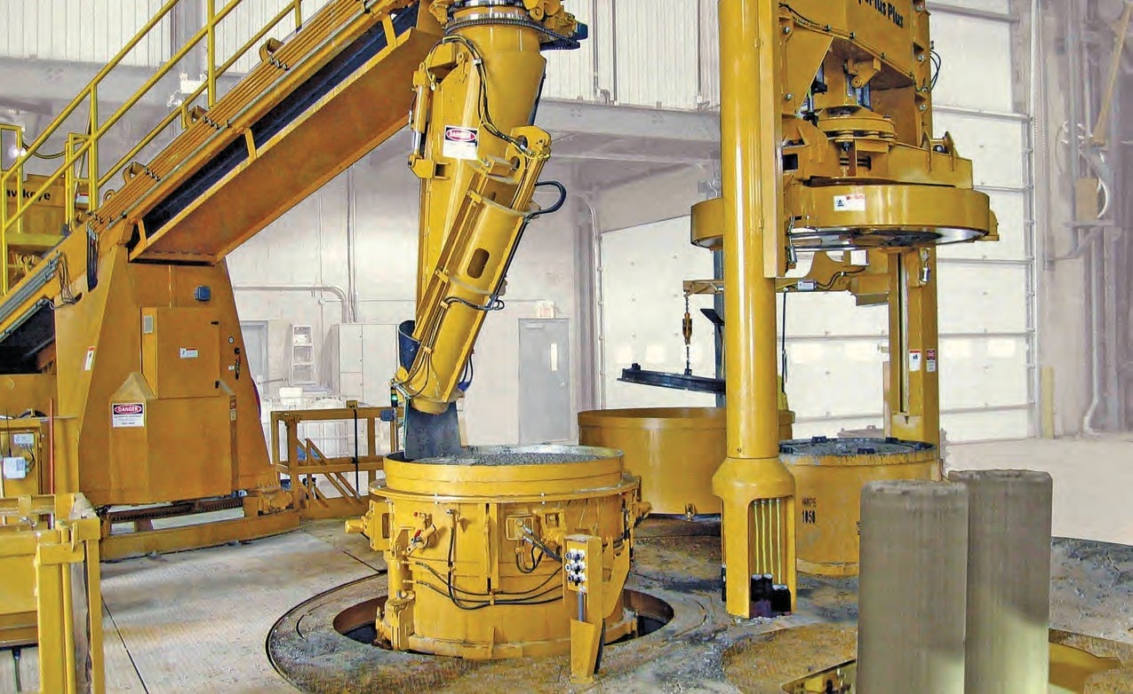

  • Желоб бетонораспределителя автоматически подстраивается под размер формы на станции заливки и начинает подачу бетона в форму.
  • Скорость подачи и настройки вибрации сохраняются в ПЛК для каждого типа продукта (также доступно ручное управление).
  • После установки формовщика шпунта в заполненную форму автоматически запускается цикл прессования.
  • Прессовочная головка прижимает формовщик шпунта, формируя стык, заглаживает поверхность стыка и возвращается в исходное положение для следующей трубы.
  • Для дополнительной гибкости бетонные трубы можно выгружать из машины с помощью автоматического или обычного мостового крана.

Трехпозиционная конструкция поворотного стола PipePlus позволяет сложить этапы заполнения, прессования и зачистки, что ускоряет производственный цикл и повышает производительность.
Помимо эффективности, поворотный блок позволяет одновременно производить трубы 3-х различных размеров и форм.
