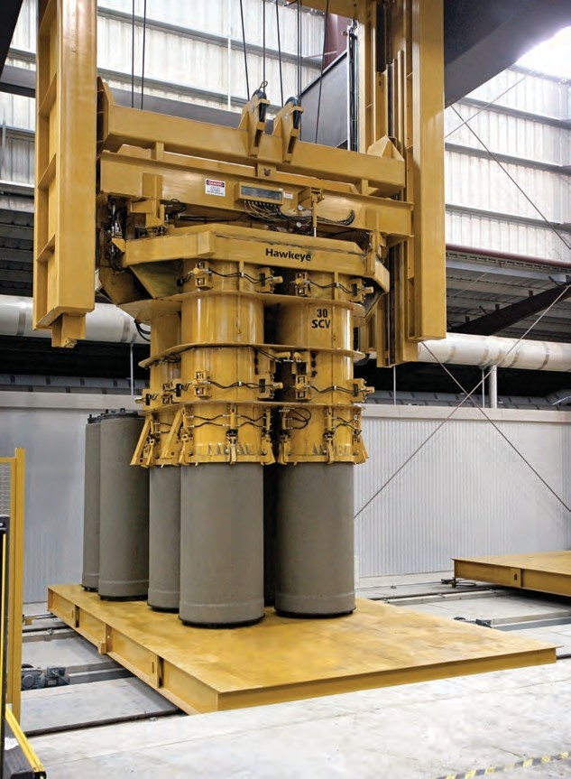

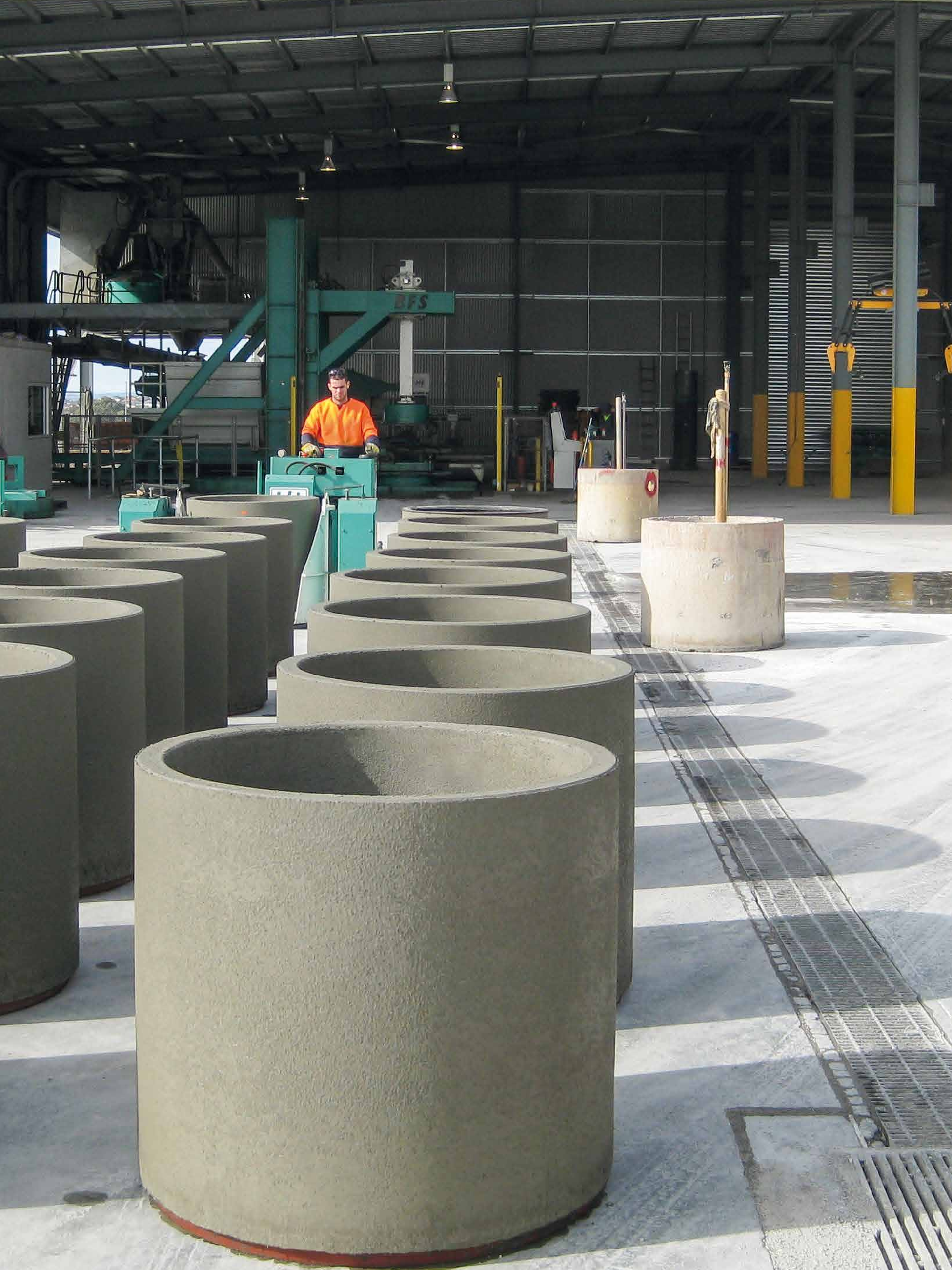

Оснащённый запатентованными многоформовочными модулями HawkeyePedershaab, станок PipePro производит до 4 или 8 бетонных труб (в зависимости от модели) на каждом блоке станка.
По нашему опыту, сочетание универсальности и производительности PipePro не имеет себе равных среди других станков для производства бетонных труб.
Например, производители могут использовать PipePro как мощную автономную установку или интегрировать её в полностью трудосберегающее производство, оснащённое автоматизированным оборудованием для постобработки и транспортировки, испытаниями и системами отверждения.

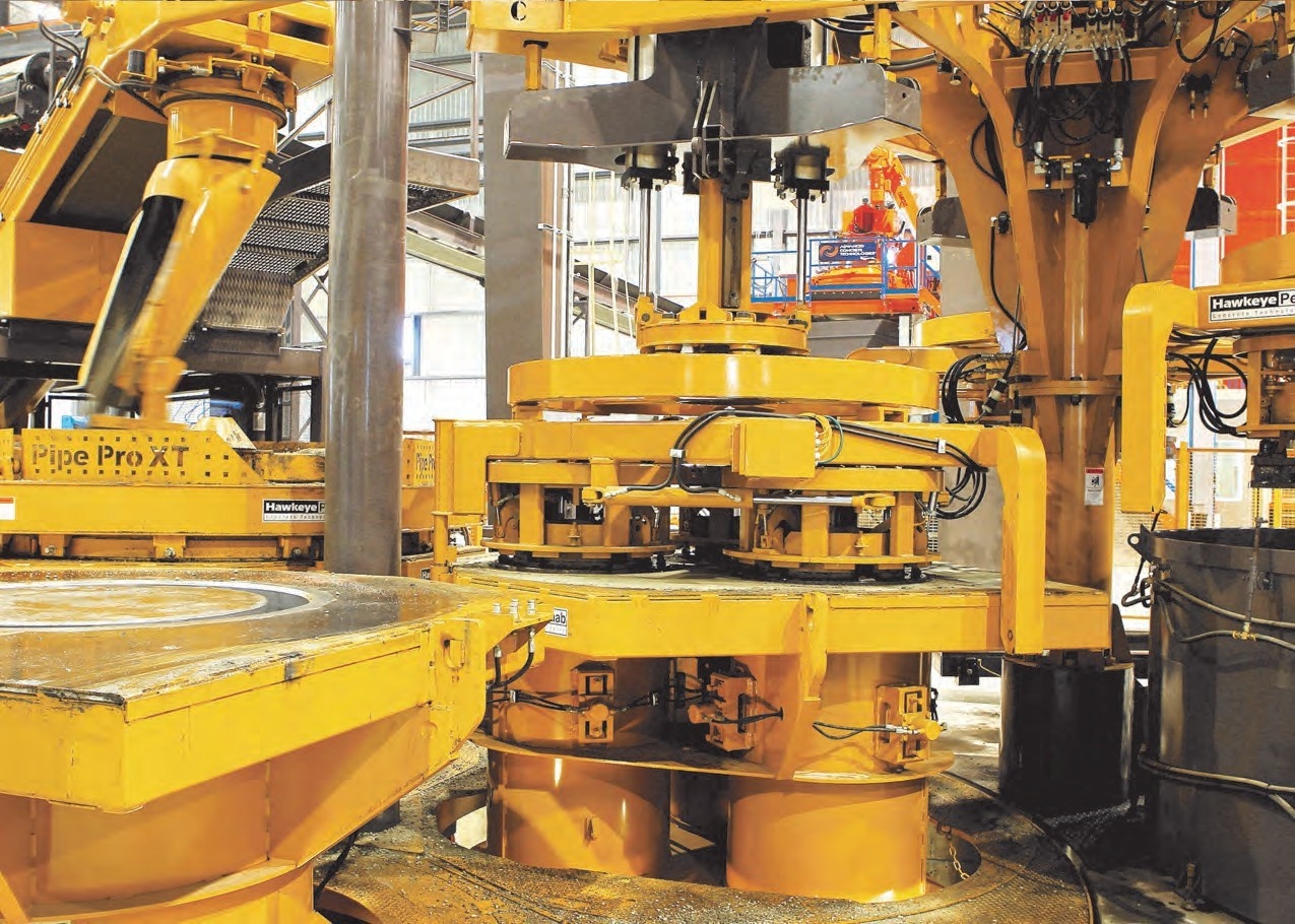

  • Поддонный питатель автоматически устанавливается над формой на станции заливки и начинает подачу и уплотнение бетона в форму путём вибрации.
  • ПЛК сохраняет скорость подачи и настройки вибрации для каждого типа изделия.
  • Пресс-головка карусельного типа PipePro захватывает и вдавливает несъемные коллекторы в заполненную форму, формируя патрубок. Операции размещения, прессования и затирки полностью автоматизированы.

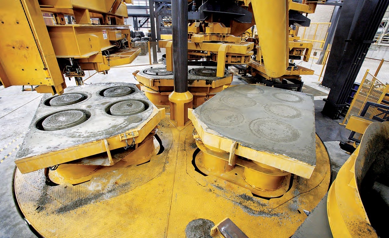

Трехпозиционная производительность.

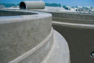

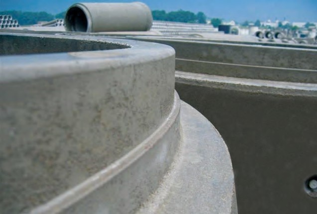

Трехпозиционная поворотная платформа PipePro позволяет сложить этапы заполнения, прессования и распалубки, ускоряя производственный цикл и увеличивая производительность. Кроме того, PipePro позволяет одновременно производить бетонные трубы трех различных размеров и форм. Это означает, что с PipePro вы можете производить любые комбинации круглых, арочных и эллиптических труб, а также труб для обсадных труб и колодцев.

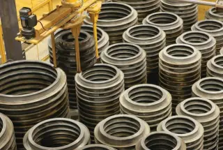

Мультиформы расширяют производительность.
Запатентованные многопрофильные модули HawkeyePedershaab позволяют еще больше увеличить производительность. В одном модуле формы можно производить до восьми труб.
Быстрая смена формы.
Для быстрой смены формы простые быстросъемные насадки и модульные компоненты формовки устраняют необходимость в трудоемкой настройке и выравнивании формы на станке.
С PipePro формы можно менять всего за тридцать минут.
