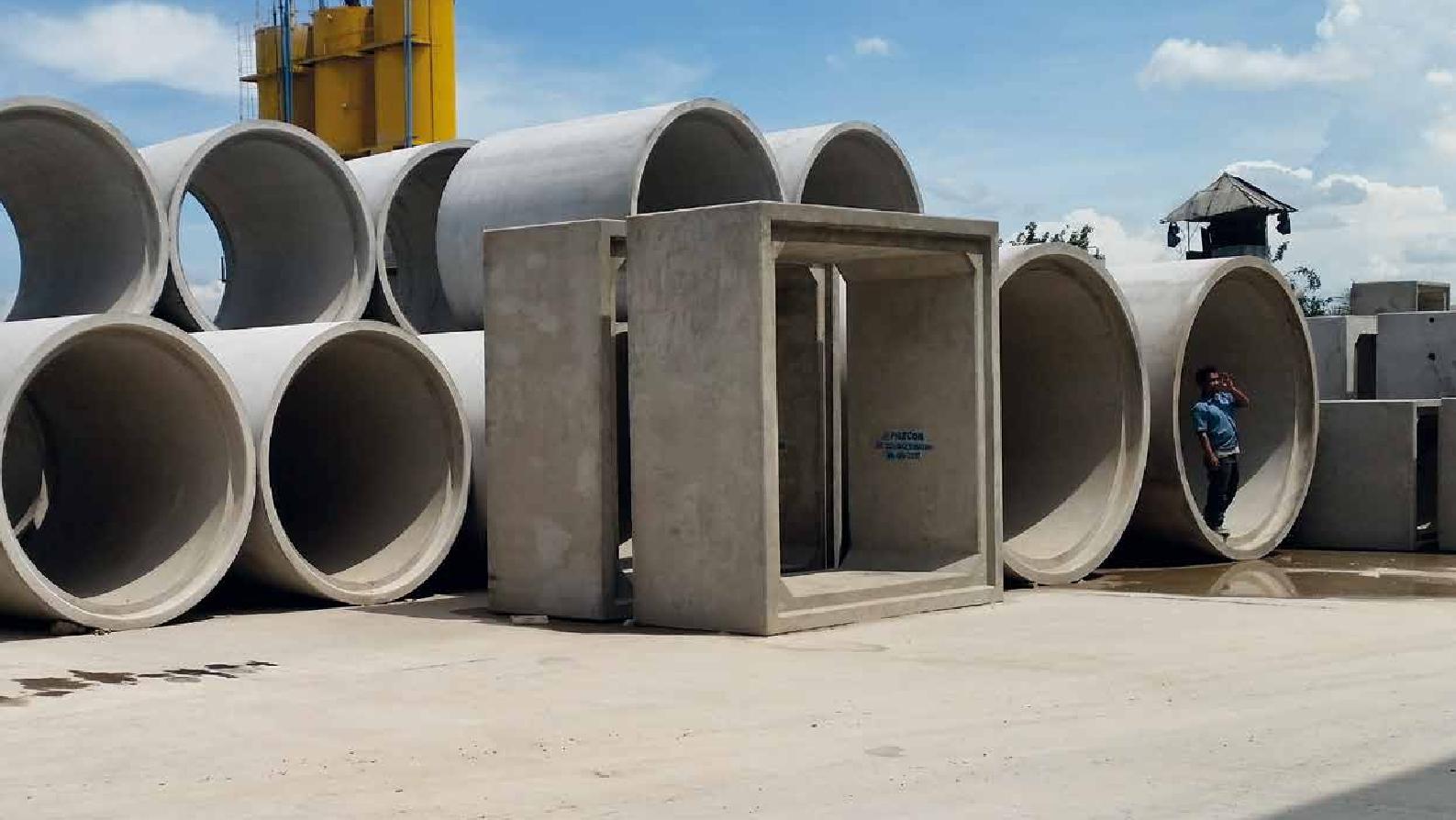

Массовое производство широкого ассортимента бетонных труб и колодцев одновременно.

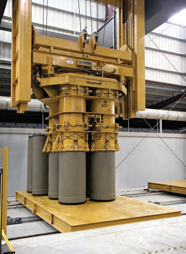

Оснащённый запатентованными многоформовочными модулями HawkeyePedershaab, станок PipePro производит до 4 или 8 бетонных труб (в зависимости от модели) на каждом блоке станка.

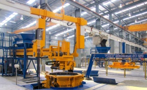

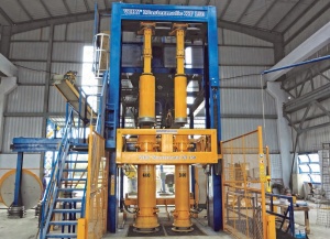

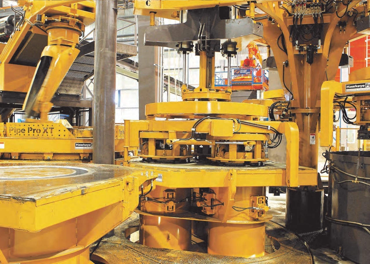

В PipePro сложные аппаратные и программные алгоритмы программируемого логического контроллера (ПЛК) профессионально управляют производственным циклом. Управление начинается с простого экрана с меню, который позволяет легко вводить настройки машины и размеры изделий.
Установка PipePro берёт на себя всю работу:

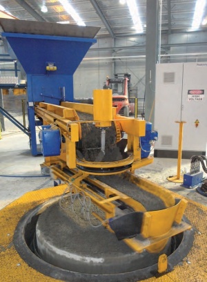

  • Поддонный питатель автоматически устанавливается над формой на станции заливки и начинает подачу и уплотнение бетона в форму путём вибрации.
  • ПЛК сохраняет скорость подачи и настройки вибрации для каждого типа изделия.
  • Пресс-головка карусельного типа PipePro захватывает и вдавливает несъемные коллекторы в заполненную форму, формируя патрубок. Операции размещения, прессования и затирки полностью автоматизированы.
  • Изделия надежно транспортируются к зоне отверждения внутри внешнего кожуха формы.
  • Готовая бетонная труба может автоматически выгружаться из машины или вручную извлекаться с помощью мостового крана.

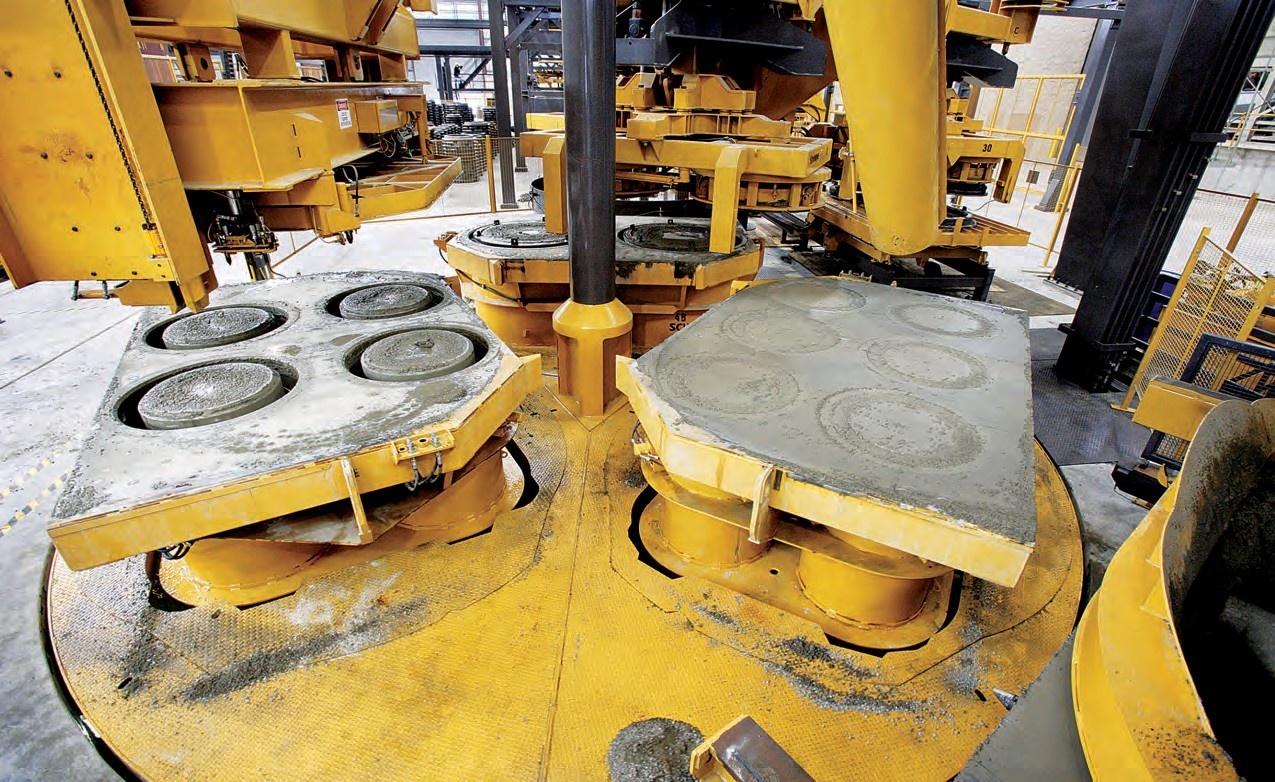

Трехпозиционная производительность.

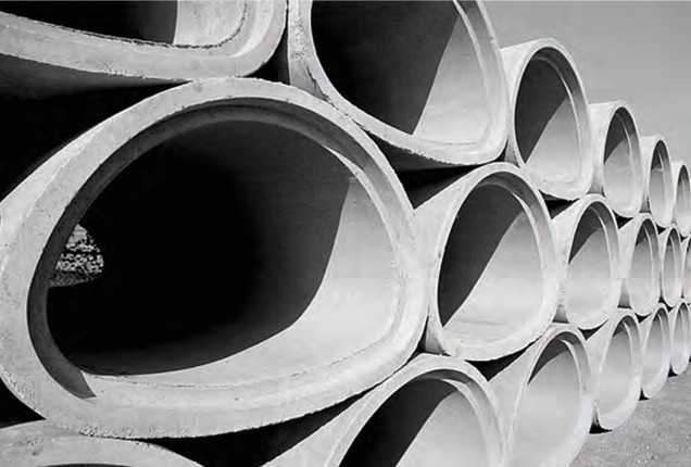

Трехпозиционная поворотная платформа PipePro позволяет сложить этапы заполнения, прессования и распалубки, ускоряя производственный цикл и увеличивая производительность. Кроме того, PipePro позволяет одновременно производить бетонные трубы трех различных размеров и форм. Это означает, что с PipePro вы можете производить любые комбинации круглых, арочных и эллиптических труб, а также труб для обсадных труб и колодцев.
Мультиформы расширяют производительность.
Запатентованные многопрофильные модули HawkeyePedershaab позволяют еще больше увеличить производительность.
В одном модуле формы можно производить до 8 труб.
Быстрая смена формы.

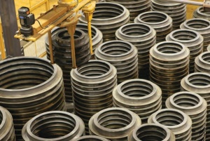

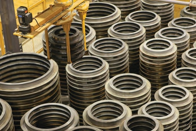

Для быстрой смены формы простые быстросъемные насадки и модульные компоненты формовки устраняют необходимость в трудоемкой настройке и выравнивании формы на станке.
С PipePro формы можно менять всего за тридцать минут.
Стабильные, воспроизводимые результаты.
Компьютерное управление скоростью подачи и настройками вибрации PipePro подбирается индивидуально для каждого типа бетонного изделия, что гарантирует качество.
Кроме того, система прессования головок PipePro использует стационарные головки для получения гладких и точных по размеру патрубков.
